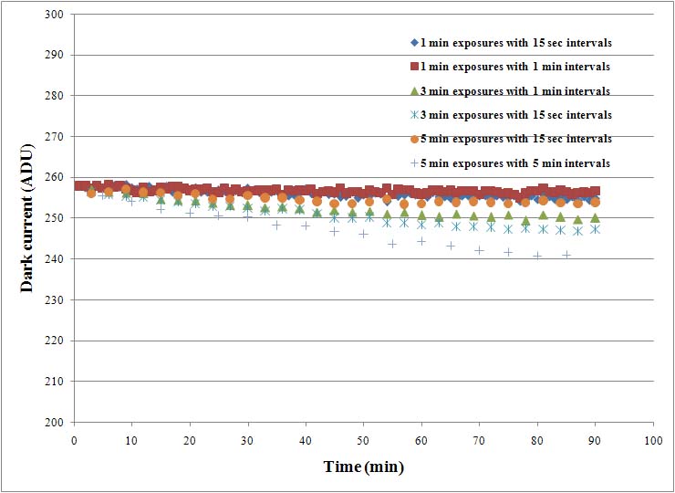

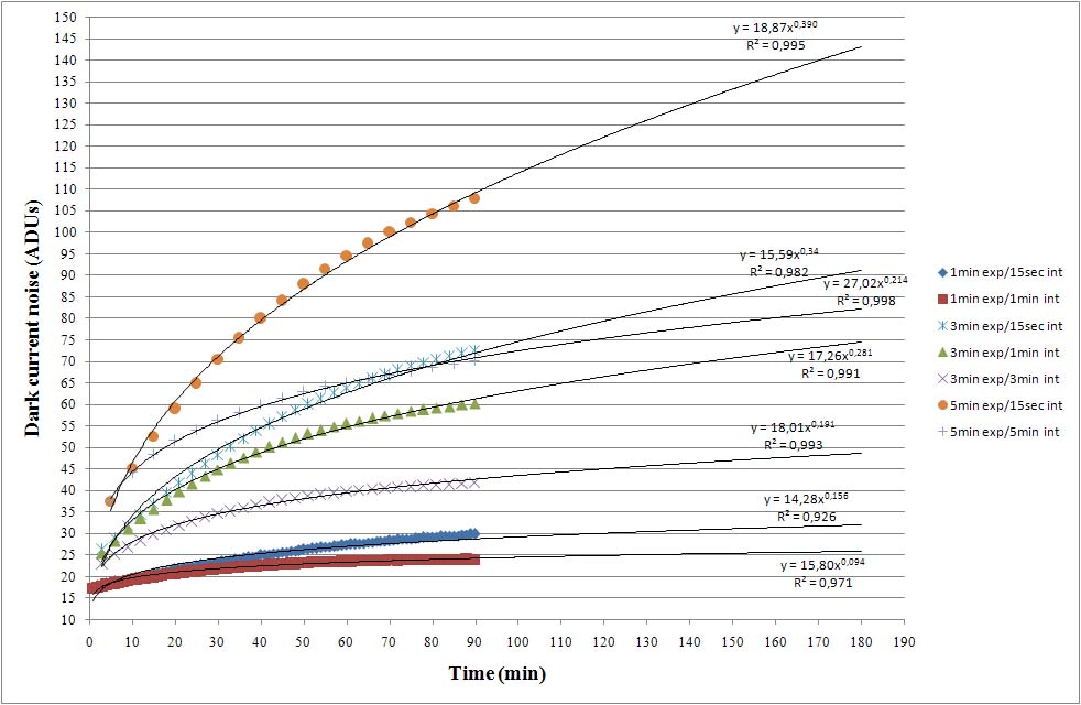

dp297 Δημοσιεύτηκε Δεκέμβριος 18, 2011 Συγγραφέας Δημοσιεύτηκε Δεκέμβριος 18, 2011 Εξέτασα την επίδραση του χρόνου ανάμεσα στις εκθέσεις (Canon 350D) κ πόσο αυτό επηρεάζει τον τελικό θόρυβο στο frame. Πήρα πολλαπλά dark frames k εξετασα 3 περιπτώσεις κ στις 3 με συνολικό χρονο έκθεσης 90 λεπτά αλλάζοντας το χρόνο έκθεσης (1, 3 και 5 λεπτά) καθώς και τα διαστήματα ενδιάμεσα (15 sec, 1 min, 5min). Νομίζω ότι τα αποτελέσματα ξεκάθαρα δείχνουν ότι αφήνοντας διαστήματα ενδιάμεσα στις λήψεις έχει δραστική επίπτωση στο θερμικό θόρυβο.Επίσης έκανα trendline extrapolation στα 180 λεπτά προκειμένου να φανεί η έντονη διαφορά ανάμεσα στις λήψεις χωρίς σχεδόν κενά (15 δευτερα) κ σε αυτές με κενά. Dark current Dark current noise PixInsight 1.8 RC7 Δημήτρης Πλατής
Kyriakos61 Δημοσιεύτηκε Δεκέμβριος 18, 2011 Δημοσιεύτηκε Δεκέμβριος 18, 2011 Γειά σου Δημήτρη που έχεις βάλει για καλά σκοπό να κρατήσεις πολύ ψηλά το πήχυ της αστροφωτογράφησης με DSLR. Πρώτ' απ'όλα να σε συγχαρώ γι' αυτές τις μετρήσεις που έκανες τόσο για τα αποτελέσματα που μας προσφέρεις όσο και για το χρόνο που διέθεσες. Τουλάχιστον εγώ, θέλω να σε ρωτήσω τα εξής : 1. Σε τι ISO έκανες τις δοκιμές ? 2. Στο διάγραμμα DARK CURRENT NOISE, π.χ μετά από συνολικά 180min DarkFrames διάρκειας 5min/Frame και με ενδιάμεσες διακοπές 5min το διάγραμμα καταλήγει περίπου στα 82 ADU, ενώ στα αντίστοιχα 5min/Frame με ενδιάμεσες διακοπές 15sec το διάγραμμα καταλήγει στα 143 ADU.Αυτή λοιπόν η διαφορά από τα 82 στα 143 ADU, πώς μεταφράζεται στη πράξη ? Δηλαδή έχουμε περίπου 75% επί πλέον θόρυβο ? 3. Αντίστοιχη είναι και η ερώτηση για το άλλο διάγραμμα όπου οι καμπύλες των 5min/Frames μετά από 90min καταλήγουν η μέν των 5min (ενδιάμεση διακοπή) στα 240 ADU, η δέ των 15sec στα 255 ADU. Και εδώ ακριβώς είναι η απορία μου, τι σημαίνει η διαφορά των 15 ADU η οποία σ' αυτή τη περίπτωση είναι μόλις 4% και όχι 75% όπως πρίν. Κυριάκος
dp297 Δημοσιεύτηκε Δεκέμβριος 18, 2011 Συγγραφέας Δημοσιεύτηκε Δεκέμβριος 18, 2011 Ευχαριστώ Κυριάκο..Ξέχασα να πω ότι τις έκανα σε ISO 16001. Όντως η διαφορά είναι 75% κ εγω νομίζω ότι σημαίνει αυτό ακριβώς που λες κ εσύ. 75% περισσότερο θόρυβο.2. Να σου πω την αλήθεια δεν ξέρω ακόμα πως να το εξηγήσω αυτό. Σε αυτό το διάγραμμα απλά πήρα τη μέση τιμή όλων των πιχελ στο frame. Αλλά από ότι γνωρίζω ο θόρυβος ορίζεται ως το standard deviation της μέσης τιμής κ αυτό παρουσιάζεται όχι σε αυτό το διάγραμμα αλλά στο παραπάνω διάγραμμα. Να τονίσω ότι σε αυτό το διάγραμμα δεν έχω αφαιρέσει τα bias frames (offset). Καποιες πληροφορίες για αυτή τη σταθερότητα που βλέπεις στο 20 διάγραμμα αναφέρουν κ εδώ (http://www.cloudynights.com/ubbthreads/showflat.php/Cat/0/Number/3965576/Main/3964487) Αλλά όπως και να έχει νομίζω ότι το διάγραμμα του θορύβου είναι το σημαντικό. Δηλαδή ότι χρειάζεται να αφήνουμε διάστημα μεταξύ λήψεων για μείωση του θορύβου. Δεν νομίζω ότι, αν κ δεν έχω κάνει τα μαθηματικά, ότι τα έξτρα frames που θα πέρναμε εαν δεν αφήναμε διαστήματα (δηλαδή κερδίζαμε στο stacking) θα αρκούσαν για να διατηρηθεί το SNR. Νομίζω το καλύτερο είναι να ελαχιστοποιήσεις το θόρυβο εξ αρχής. PixInsight 1.8 RC7 Δημήτρης Πλατής
Kyriakos61 Δημοσιεύτηκε Δεκέμβριος 18, 2011 Δημοσιεύτηκε Δεκέμβριος 18, 2011 Δημήτρη, όντως το διάγραμμα του θορύβου είναι αυτό που μάλλον πρέπει να μας απασχολεί περισσότερο.Βλέποντας τη καμπύλη 5min/5min να τέμνει αυτή των 3min/15sec και ίσως αρκετά αργότερα και αυτή των 3min/1min, αυτό δείχνει ότι έχει τη τάση να σταθεροποιείται ο θόρυβος πιό σύντομα.Μάλιστα κρίνοντας και από το γεγονός ότι και η καμπύλη 1min/1min έχει τη τάση να σταθεροποιηθεί σύντομα, ίσως τελικά ο ιδανικός συνδιασμός χρόνου λήψης Light Frame και χρόνου διακοπής για το επόμενο να είναι 1:1. (πχ 5min/5min, 1min/1min, με φυσικά μεγαλύτερο ποσοστό θορύβου στη περίπτωση των 5min.)Πάντως κατάφερες να με βάλεις σε πειρασμό να κάνω πειραματισμούς σε πραγματικές συνθήκες με τη πρώτη εξόρμηση. Κυριάκος
dp297 Δημοσιεύτηκε Δεκέμβριος 19, 2011 Συγγραφέας Δημοσιεύτηκε Δεκέμβριος 19, 2011 Κυριάκο υπάρχουν όντως μια σειρά ερωτημάτων διότι εξ αρχής φαίνεται τεράστια η διαφορά αλλά θα πρέπει να γίνουν κ τα κατάλληλα πειράματα για να εξεταστεί εαν όντως παίζει ρόλο.Τα ερωτήματα είναι τα εξής (κ ας πάρω την περίπτωση 1:1)1. Εαν αγνοήσω τον κανόνα 1:1 κ απλά πάρω τα διπλάσια frames αυτό θα είναι καλύτερο? Καταλαβαίνεις ότι σε αυτή την περίπτωση ο συνολικός χρόνος έκθεσης θα είναι διπλάσιος. 2. Εαν αγνοήσω τον κανόνα κ πάρω dark frames χωρίς rest period αυτό θα μου αποκλείσει το θόρυβο. Μίλησα με τον Samir Kharusi που ασχολείται πολλά χρόνια με αυτό κ μου είπε ότι αυτός νομίζει ότι δεν νομίζει ότι ο θερμικός θόρυβος είναι σημαντικός εαν1. Χρησιμοποιηθεί στο stacking η μέθοδος min max excl ή sigma clip και όχι η μέθοδος Average,2. Εαν η θερμοκρασία περιβάλλοντος είναι κάτω από 25C,3. Εαν χρησιμοποιηθεί dithering κατά την οδήγηση. Βέβαια δεν έχουν γίνει πειράματα για όλα αυτά που να το αποδεικνύουν ξεκάθαρα. Προτείνω το παρακάτω πείραμα το οποίο μπορεί να γίνει σε μία βραδιά και σπάει σε τρία στάδια.Α. Το PhD έχει ρυθμιστεί για dithering. Επιλέγεις έναν στόχο αμυδρό που να απαιτεί μεγάλη έκθεση (πχ 5 λεπτά). Ξεκινάς με μια σειρά εκθέσεων 20Χ5min (χωρίς διάστημα ανάμεσα στις λήψεις) κ καπάκι παίρνεις 20Χ5min Darks. Αφήνεις τη μηχανή να κρυώσει για 1.30h κ ξαναξεκινάς στον ίδιο στόχο κ με dithering πάλι ως εξής Β. Ξεκινάς με μια σειρά εκθέσεων 10Χ5min (με ενδιάμεσα διαστήματα 5 λεπτών) κ συνεχίζεις με 10Χ5min Dark frames στα οποία επίσης αφήνεις διαστήματα 5 λεπτών. Ο λόγος που παίρνω 20Χ5 λεπτά στην πρώτη περίπτωση και 10Χ5 λεπτά στη δεύτερη είναι επειδη θεωρώ ως σταθερό το συνολικό χρόνο που έχει ο καθένας μας στο πεδίο. Αφήνεις τη μηχανή να κρυώσει για 1.30h κ ξαναξεκινάς στον ίδιο στόχο κ με dithering πάλι ως εξής Γ. Ξεκινάς με μια σειρά εκθέσεων 20Χ5min (με ενδιάμεσα διαστήματα 5 λεπτών) κ συνεχίζεις με 20Χ5min Dark frames στα οποία επίσης αφήνεις διαστήματα 5 λεπτών. Σε αυτή την περίπτωση συγκρίνω ίδιο αριθμό frames.Μετά στακάρισμα με Min/Max Excl μέθοδο στο DSS και συγκρίνεις SNR στις τελικές φωτό. Νομίζω αυτό το πείραμα θα απαντήσει ξεκάθαρα σε αυτά τα ερωτήματα. Κατά πάσα πιθανότητα εσύ θα βγεις για φωτογράφηση πριν από εμένα...οπότε.... PixInsight 1.8 RC7 Δημήτρης Πλατής
