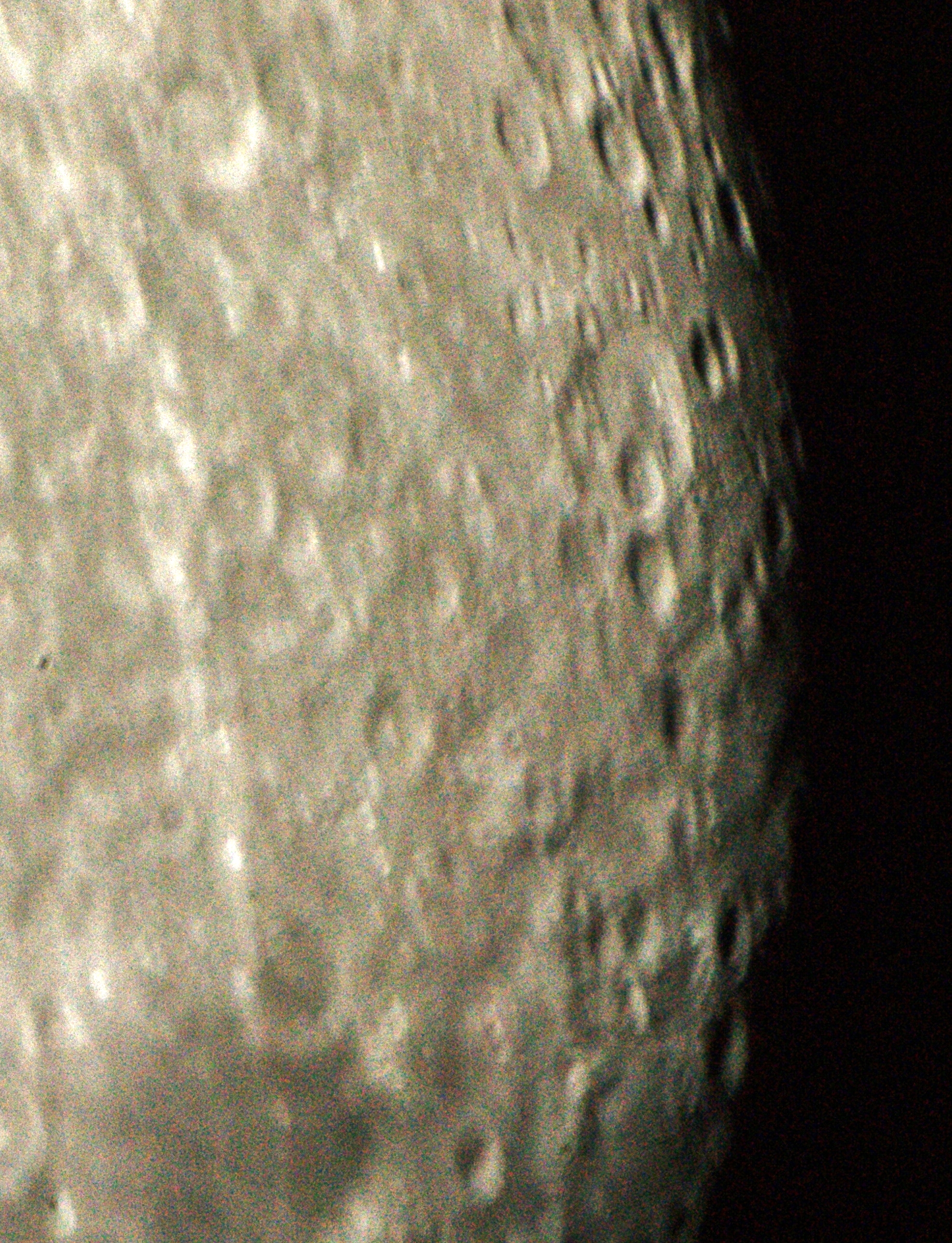

Astrojim Δημοσιεύτηκε Μάρτιος 23, 2014 Δημοσιεύτηκε Μάρτιος 23, 2014 Γειά και χαρά σε όλη την παρέα... Δεν ξέρω αν είμαι εντός τόπικ... Αλλά προ ημέρων κατάφερα να φωτογραφήσω έστω και με φτωχούλα ποιότητα εικόνας τη Σελήνη...με SLR Sony A350k και με τηλεσκόπιο SkyMax-127 'SynScan' AZ GoTo 5" Computerised Maksutov Cassegrain. Κάθε οδηγία - συμβουλή δεκτή...
βολιωτης Δημοσιεύτηκε Μάρτιος 23, 2014 Δημοσιεύτηκε Μάρτιος 23, 2014 Πώς ''κούμπωσες'' τη μηχανή στο τηλεσκόπιο; Γενικά πρόσεξε την εστίαση και κάνε δοκιμές με διαφορετικά ISO αναλόγως και με τη φάση της Σελήνης. ''Τράβηξες'' σε RAW αρχείο; Τα πάντα ειναι Μαθηματικά.
Astrojim Δημοσιεύτηκε Μάρτιος 23, 2014 Δημοσιεύτηκε Μάρτιος 23, 2014 Πώς ''κούμπωσες'' τη μηχανή στο τηλεσκόπιο; Γενικά πρόσεξε την εστίαση και κάνε δοκιμές με διαφορετικά ISO αναλόγως και με τη φάση της Σελήνης. ''Τράβηξες'' σε RAW αρχείο; Καλησπέρα φίλε μου... Την κούμπωσα με αντάπτορα T2 T Mount για Sony Alpha DSLR A350... Είναι η πρώτη μου ... την τράβηξα αμέσως μετά τη συναρμολόγηση του τηλεσκοπίου... Ακόμη είμαι "μπέμπης" στο... άθλημα... γι' αυτό θέλω την κατανόησή σας και τις πολύτιμες συμβουλές σας ... Όχι δεν είναι σε RAW ... το σκέφτηκα να το τραβήξω με RAW... αλλά ήταν καθαρά δοκιμαστική η φωτογραφία...
Ιάκωβος Δημοσιεύτηκε Μάρτιος 25, 2014 Δημοσιεύτηκε Μάρτιος 25, 2014 Καλησπέρα κι καλή αρχή!!! Δοκίμασε να πάρεις περισσότερα καρέ και να τα ενώσεις.Αν μπορείς κατέβασε κι το iso γιατί έχει αρκετό θόρυβο η φωτογραφία σου
