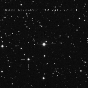

vtsamis Δημοσιεύτηκε Σεπτέμβριος 26, 2005 Συγγραφέας Δημοσιεύτηκε Σεπτέμβριος 26, 2005 Φίλτατε Ιανέ, Απ' ότι είδα μελετώντας τους χάρτες 40, 3 και 1/2 μοιρών http://mpocc.astro.cz/updates/0927rec.html είναι εύκολη υπόθεση ο εντοπισμός. Στον χάρτη 3 μοιρών http://mpocc.astro.cz/updates/0927rec0300.gif το αστέρι μας είναι πολύ κοντά στο TYC 2375-2713-1, λευκό αστέρι 9ου μεγέθους, το οποίο βρίσκεται ακριβώς στην ευθεία που ενώνει τα δύο αστεράκια 57072 και 57047 και στο 1/4 της απόστασης πιο κοντά στο πρώτο. Αυτά τα δύο έχουν μεγέθη 6.7 και 5.7 απέχουν δε μεταξύ τους 1 μοίρα περίπου, άρα χωράνε στο ίδιο πεδίο. Το starry night δίνει θερμοκρασίες 3070 και 3685 Κέλβιν αντίστοιχα. Δύο κόκκινα ρουμπινάκια! Αν καθαρίσει ο ουρανός στις 05:20 θα κάνω παρατήρηση. Βαγγέλης [/img] https://ui.adsabs.harvard.edu/search/q=%20author%3A%22tsamis%2C%20v.%22&sort=date%20desc%2C%20bibcode%20desc"Αστέρας εισαθρείς, αστήρ εμός. Είθε γενοίμην ουρανός, ως πολλοίς όμμασιν εις σε βλέπω."Πλάτων
