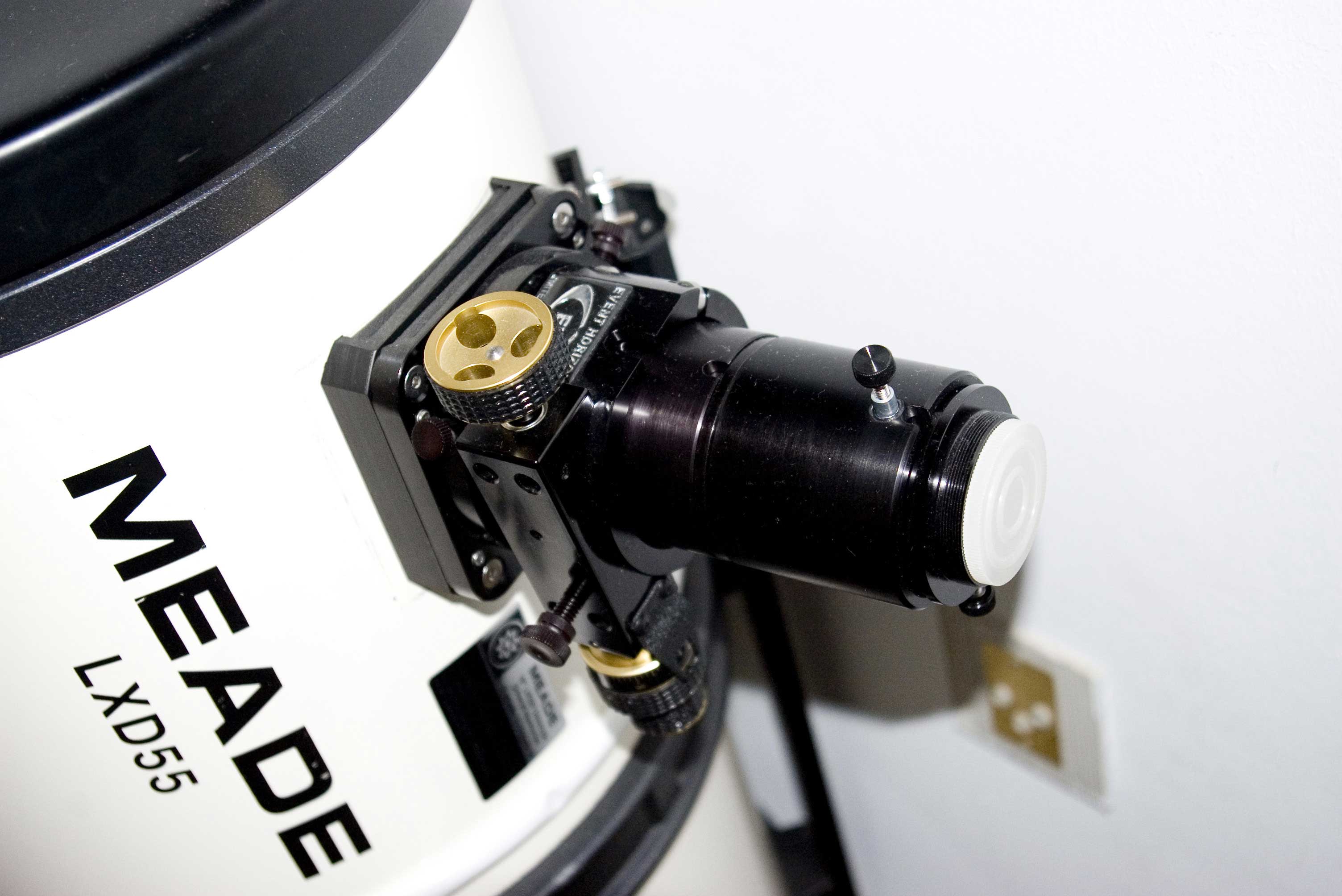

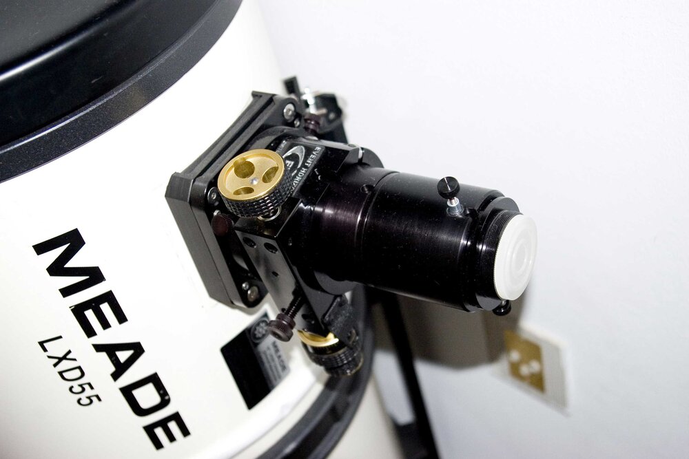

Εγώ πάντως στο δικό μου LXD55 10" έχω βάλει τον EV-1N της JMI
http://www.jimsmobile.com/buy_ev.htm#EV-1
Εξαιρετική λειτουργία κι είναι και...πανέμορφος :cheesy:
Αν "σε τρώει το χέρι σου" είναι καλό κομμάτι.
