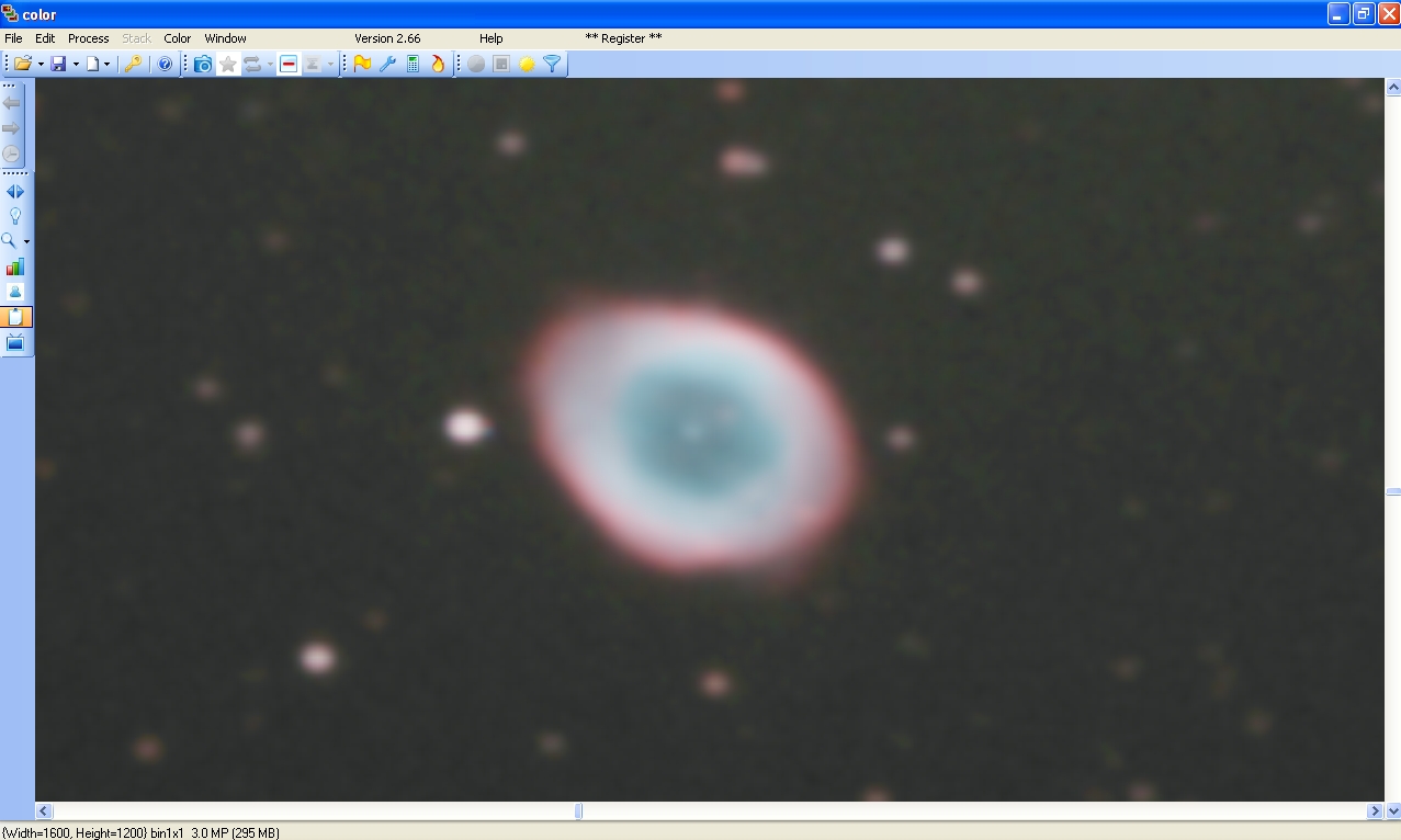

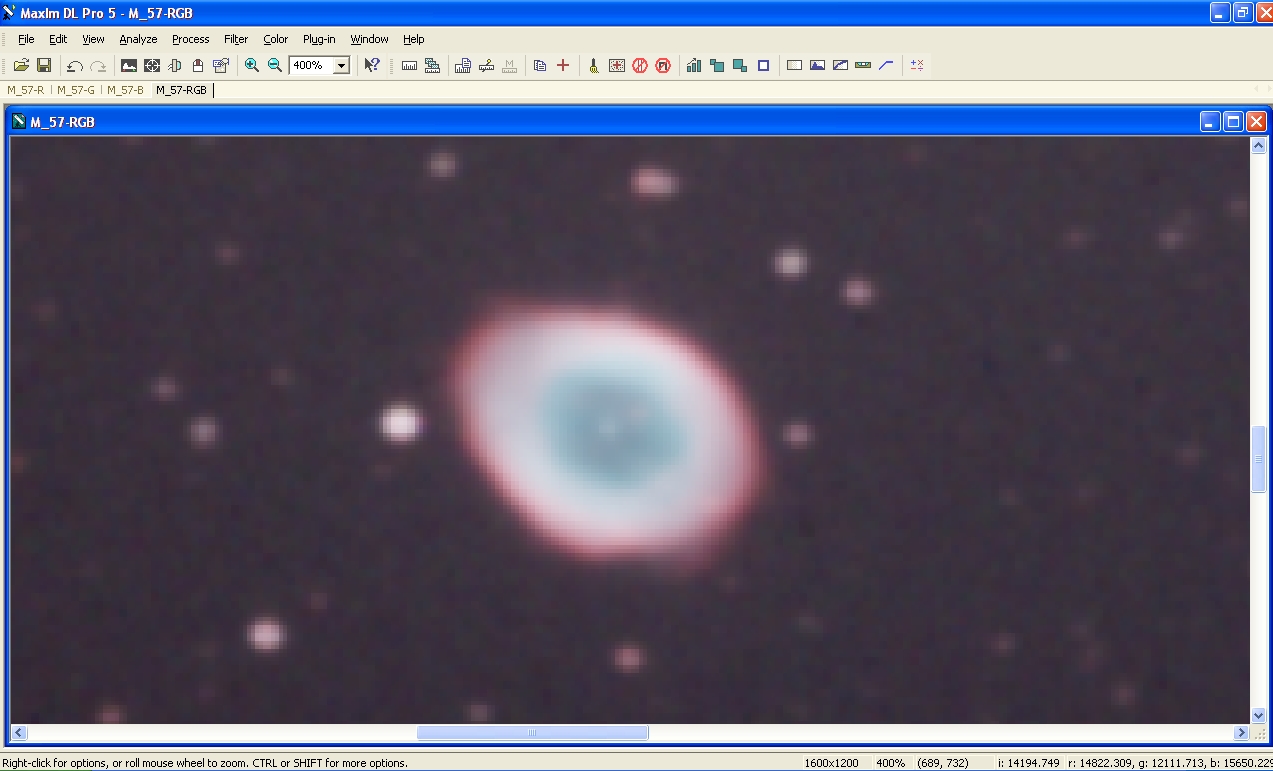

KC Δημοσιεύτηκε Οκτώβριος 14, 2012 Δημοσιεύτηκε Οκτώβριος 14, 2012 Έκανα μια σύγκριση ανάμεσα στο CCDstack2 και το MaximDL.Στην περίπτωση μου παίρνω καλύτερο αποτέλεσμα στο CCDstack2. Βήματα CCDstack21) create master dark2) calibrate3) hot/cold pixels removal4) align5) data reject6) combine7) create RGB Βήματα MaximDL1) create master dark2) Batch save and convert -> calibrate3) Batch process window -> Kernel filter hot/cold pixels removal4) Process -> Stack align, combine, create RGB “The fault, dear Brutus, is not in our stars, but in ourselves, that we are underlings.” ― William Shakespeare, Julius Caesar ALBIREO OBSERVATORY Αlbireoobservatory
