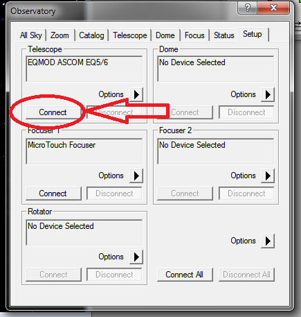

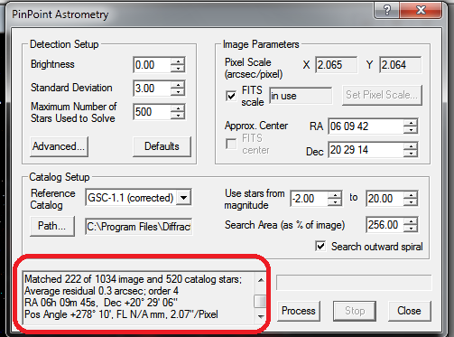

Περίεργο αυτό Άγγελε.Παραθέτω 2 φωτό για κάποιες ρυθμίσεις στο maxim απλά πες μου αν τα εχεις κάνει.Στο plate solve(pinpoint) σου δείχνει αυτό που παραθέτω? και στο setup εχεις κάνει connect?Μου κάνει εντύπωση σε αυτό το σημείο να κωλώσει η όλη διαδικασία.Εχθές την έκανα πάλι και δεν αντιμετώπισα κανένα θέμα.Πάντως το πρόβλημα θα λυθεί... :D
Ναι, Ανδρέα και στα δυο είμαι "ακριβώς" έτσι.

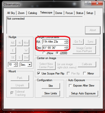

Αμέσως μετά πάω στo observatory/telescope και στο παράθυρο αυτό δεν μου έχει συντεταγμένες στα κενά, στα RA και Dec.
Οπότε δεν μπορώ να διαλέξω το "image center from pinpoint".
Κάτι κάνω λάθος προφανώς αλλά δεν ξέρω τι.

Εμένα δεν μου δουλεύει γιατί δεν μου "περνά" τις συντεταγμένες στα 2 κουτάκια.
Κάποια ρύθμιση είναι που αυτή τη στιγμή δεν μου κάθεται.
