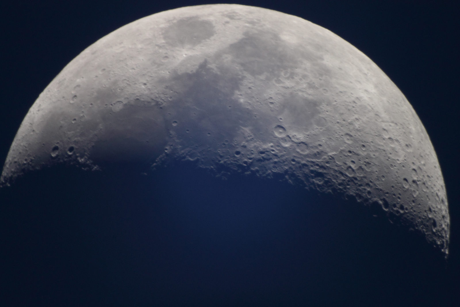

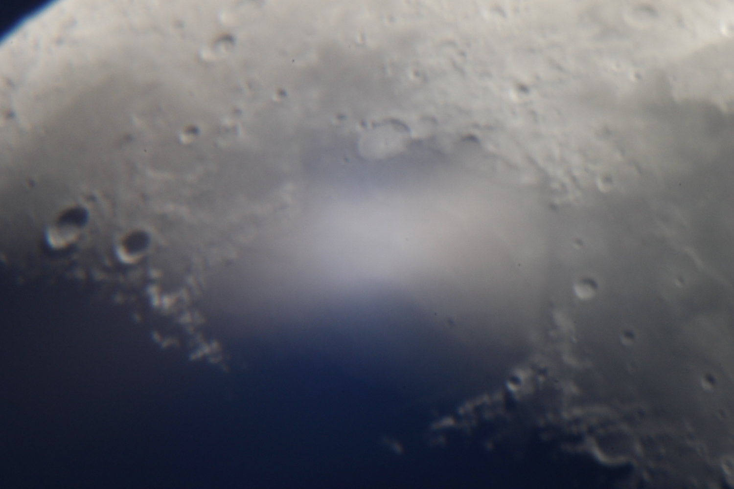

προσφατα πηρα τον barlow x5 της ΤS. σε μια δοκιμη που ειχα κανει ειδα μια εντονη ανατακλαση πανω στην εικονα.
σημερα που ξαναδοκιμασα βλεπω οτι το προβλημα ειναι και στον barlow x2 Celestron.
οι εικονες ειναι με την canon, με webcam σιγουρα δεν υπαρχει αντανακλαση στον χ2 αλλα με το χ5 δεν εχω δοκιμασει
για ριχτε καμια ιδεα τι μπορει να φταιει :-k
χ5 TS
χ2 celestron
Στέλιο, έτσι ακριβώς όπως το είπες, αντανάκλαση απ'τον Barlow.
Στην Webcam μπορεί να μην φαίνεται ή να μην γίνεται εύκολα αντιληπτό επειδή έχει μικρό πεδίο οπότε η αντανάκλαση να πέφτει εκτος Chip.
