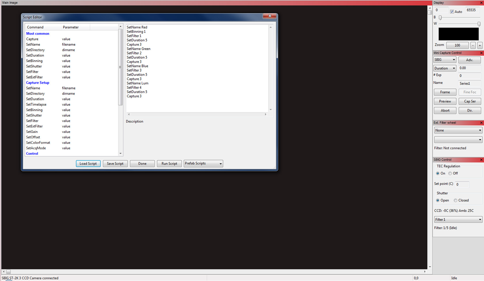

Aggelos Kechagias Δημοσιεύτηκε Μάρτιος 1, 2012 Δημοσιεύτηκε Μάρτιος 1, 2012 Επιτέλους βγήκε το nebulosity 3 και επιτέλους προγραμματίζεις σενάριο με τα φίλτρα εύκολα και απλά ώστε να πας για ύπνο Για παράδειγμα.. SetName RedSetBinning 1SetFilter 1SetDuration 5Capture 3SetName GreenSetFilter 2SetDuration 5Capture 3SetName BlueSetFilter 3SetDuration 5Capture 3SetName LumSetFilter 4SetDuration 5Capture 3 Μπορείς μόλις τελειώσεις να του πείς κλείσε και το κλείστρο και βγάλε και darks. Επίσης να του πείς να κάνει warm up την ccd και πολλά άλλα τέτοια .... Script editor είχε και στο 2 αλλά τώρα το έχει φτιάξει πιό εύκολο με έτοιμες εντολές για να κάνεις ότι εσύ θέλεις.To πρόγραμμα το κατεβάζετε απο εδώ http://stark-labs.com/downloads.htmlΔιαφορές και νέες λειτουργίες θα τις διαβάσετε εδώ http://stark-labs.com/whatsnew3/whatsnew3.htmlΠαραθέτω φώτο με τον script editor . http://pegasusastro.com/
