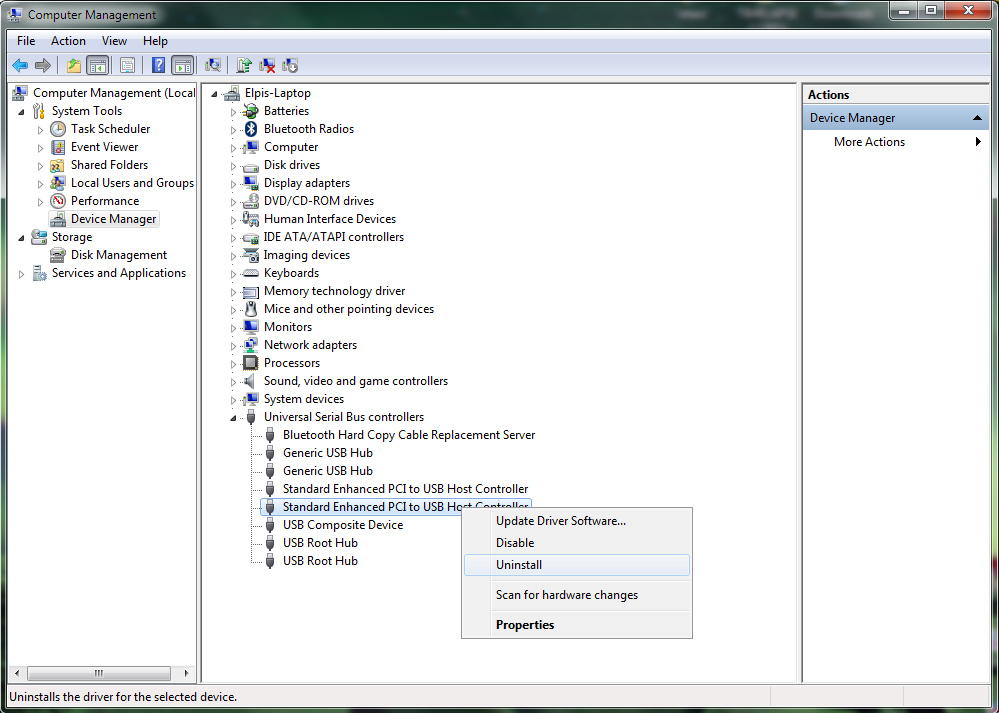

Bi2L Δημοσιεύτηκε Μάρτιος 21, 2012 Δημοσιεύτηκε Μάρτιος 21, 2012 Γιαννη αν δεν βρεις άκρη, πήγαινε στην διαχείριση υλικού και κάνε uninstall όλους τους USB Controllers, λύνει τυχόν κολλήματα στους Drivers (όπως είπα και στον Κώστα θα μείνεις χωρίς ποντίκι και πληκτρολόγιο μέχρι να κάνεις reboot) Βασίλης ΜεταλληνόςOO 16 1600 f4ΟΟ 12.5 1525 f4.8 NEQ6TOA130 1000 f7.7 ΕΜ200ED80 600 f7.5, Vixen9x63Canon eos 6D, Sony a7s2, Wat120n+,Asi1202009年7月22號日食 - 2017 Aug 21www.metallinos.net
