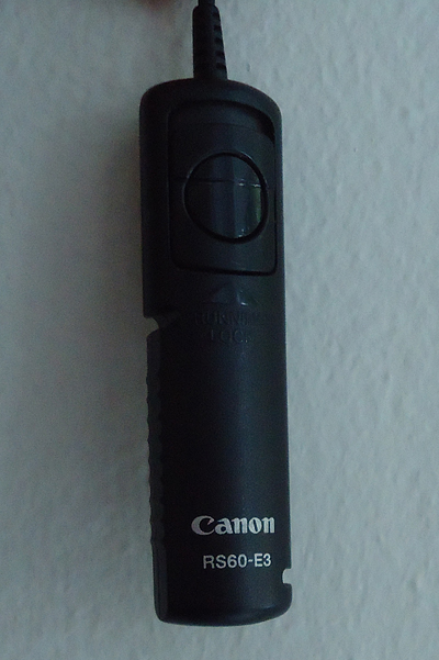

KC Δημοσιεύτηκε Απρίλιος 3, 2012 Δημοσιεύτηκε Απρίλιος 3, 2012 Το ντεκλασέρ λειτουργούσε άψογα αλλά τις τελευταίες ημέρες δεν λειτουργεί. Πατάς το κουμπί αλλά δεν κλείνει το κλείστρο της κάμερας. Η κάμερα είναι η Canon EOS 450D.Άνοιξα το ντεκλασέρ και δε βλέπω κάποιο πρόβλημα με τις καλωδιόσεις εσωτερικά.Καμιά ιδέα τι φταίει; RS60-E3 “The fault, dear Brutus, is not in our stars, but in ourselves, that we are underlings.” ― William Shakespeare, Julius Caesar ALBIREO OBSERVATORY Αlbireoobservatory

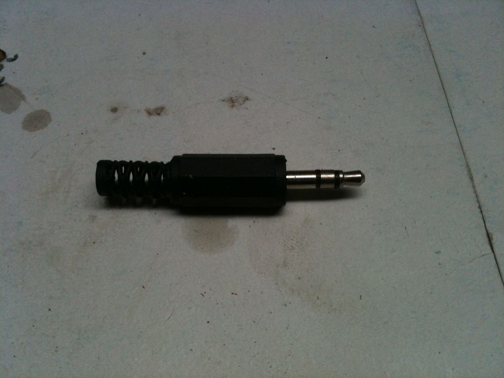

stelios_STI Δημοσιεύτηκε Απρίλιος 3, 2012 Δημοσιεύτηκε Απρίλιος 3, 2012 προσφατα επαθα το ιδιο και ειχαν ξεκολησει τα καλωδια στο βυσμα (πρεπει να το πατησα καναδυο φορες )

Bi2L Δημοσιεύτηκε Απρίλιος 3, 2012 Δημοσιεύτηκε Απρίλιος 3, 2012 Αχ αυτά τα Ντεκλασερ, και είναι και Canon... Εαν δεν είναι πρόβλημα απ'το εσωτερικό του, τότε δες αν πατάει σωστά το καρφι, μπορεί να φταίει και το καλλώδιο, ίσως κάπου να έσπασε εσωτερικά αν το έπιασες σε καμιά πόρτα/παράθυρο... Βασίλης ΜεταλληνόςOO 16 1600 f4ΟΟ 12.5 1525 f4.8 NEQ6TOA130 1000 f7.7 ΕΜ200ED80 600 f7.5, Vixen9x63Canon eos 6D, Sony a7s2, Wat120n+,Asi1202009年7月22號日食 - 2017 Aug 21www.metallinos.net
stelios_STI Δημοσιεύτηκε Απρίλιος 3, 2012 Δημοσιεύτηκε Απρίλιος 3, 2012 εννοω οτι μπορει να εχει ξεκολλησει καποιο καλωδιο μεσα στο βυσμα (οπως αυτο στην εικονα)θελει προσοχη, εγω το πατησα τοσο ασχημα που ξεκολλησαν τα καλωδια και ραγισε ελαφρως το περιβλημα που αγκαλιαζει αυτο το βυσμα μεσα στη μηχανη...
