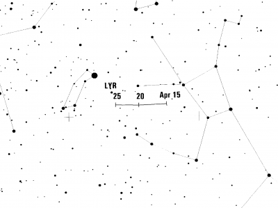

Ακτινοβόλο σημείο

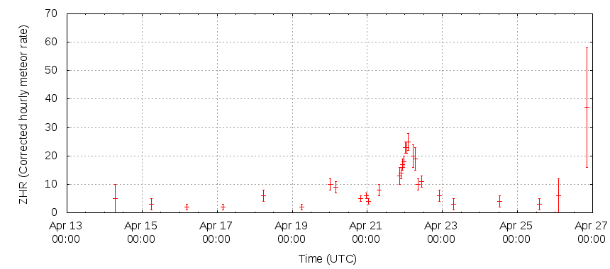

Διάγραμμα για την συχνότητα των Λυρίδων το 2011

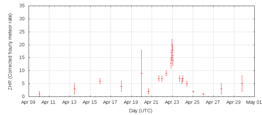

Διάγραμμα για την συχνότητα των Λυρίδων την φετινή χρονιά
