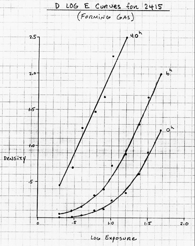

giorgosgr Δημοσιεύτηκε Ιούλιος 3, 2012 Δημοσιεύτηκε Ιούλιος 3, 2012 Το γνωρίζω αυτό το φιλμ και το έχω ήδη πάρει. Αλλά αφ ενός τα ASA είναι πολύ χαμηλά (16-32 αναλόγως εμφανιστή) και δεύτερον είναι ιδιόρυθμο στην εμφανισή του. Πρέπει κάποιος να το υπεραισθητοποιήσει με υδρογόνο άζωτο και να δει πως αντιδρά στη διαδικασία αυτή... Αν έχει κάποιος τον εξοπλισμό για κάτι τέτοιο στην Ελλάδα θα ήταν ενδιαφέρον... Έχει κανείς hypering chamber (θάλαμος υπερευαισθητοποίησηςΕνδιαφέρον είναι και το Fuji Acros 100 που το σφάλμα αμοιβαιότητας του είναι μηδαμινό αλλά είναι σχεδόν αναίσθητο στο κόκκινο δυστυχώς... Ωστόσο είναι άριστο για σμήνη και γαλαξίες όπως το βγάζουμε από το κουτί. Facebook Giorgos'' videoastronomy page https://www.facebook.com/videoastronomy/
giorgosgr Δημοσιεύτηκε Ιούλιος 3, 2012 Δημοσιεύτηκε Ιούλιος 3, 2012 Άν έχεις θάλαμο υπερευαισθητοποίησης στείλε πμ να τα πούμε Το αέριο που θα βρούμε είναι ένα θέμα γίνεται και με καθαρό Η2 αλλά είναι επικίνδυνο και θέλει προσοχή γείωση του εξοπλισμού κλπ Πάντως είμαι μέσα εννοείται! Facebook Giorgos'' videoastronomy page https://www.facebook.com/videoastronomy/
Maniot Δημοσιεύτηκε Ιούλιος 4, 2012 Συγγραφέας Δημοσιεύτηκε Ιούλιος 4, 2012 Under (slow) construction. Forming gas can be produced under my detailed instruction by some vendors in Athens. Of course we can cooperate.

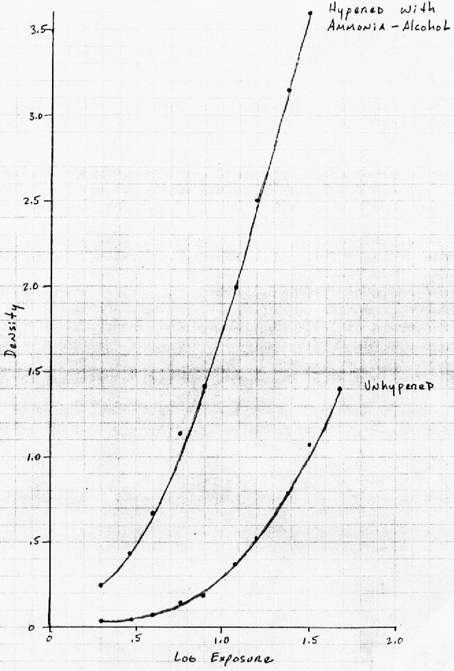

Maniot Δημοσιεύτηκε Ιούλιος 9, 2012 Συγγραφέας Δημοσιεύτηκε Ιούλιος 9, 2012 Gia se olous, ektos apo to gas hypering yparhoun kai alloi endiaferontes tropoi. Klassiko vivlio to Wallis&Provin gia astrophotographia kathos kai Reeves. To preflashing kai to NH3 einai arketa yposhomena kai horis thoryvo. Klassiko vivlio anaforas: http://geogdata.csun.edu/~voltaire/amoacp.html Na kai mia syntagh: Hypersensitizing film with an Ammonia-Alcohol Solution The required materials are a quart of isopropyl rubbing alcohol - any above 30% concentration is OK. You also need a quart of clear household cleaning ammonia solution - any concentration is OK. Both of these can be found in almost any grocery store for two dollars or less total (1 quart of mix can easily hyper 10-20 rolls). You also need a 35 mm roll film developing tank (if hypering a 35mm roll), and a hand held hair dryer with an off or low heat setting. It also helps if the developing tank can be turned upside down without leaking - you should be able to shake it strongly. It also helps to have a spare film spool handy with tape on it in case you can’t reuse the old one. The procedure is to add 2 fluid ounces of ammonia to 16 fl oz of alcohol and shake for a few seconds. This is the ammonia-alcohol (AA) hypering solution. Use it near 68 deg. F. In a dark room, load the tank with the film. Now turn on the lights and pour the AA solution into the tank, agitate well for 4 minutes, and pour off the solution. Now turn off the lights. Remove the spool and rap it hard against some paper towels to remove most of any clinging drops. Blow-dry the film while still on the spool with the hair dryer or other small strong fan. Insure that the heater element is off, or only dimly visible to prevent light fogging (especially with red-sensitive film). Rotate the spool in all directions while drying -give extra time blowing into both open ends - the top and bottom of the spool. Depending on your local humidity, dry for 2 to 3 minutes then feel the end of the film with both sides of your dry lips. If the film sticks to your lips, it is still moist. If moist, continue for another minute and repeat the test. When the film end is dry, remove the whole roll and test the middle and other end. If still moist in some areas, blow it for half a minute while holding the film by the ends or edges - tricky - but it can be done. Next time, extend the initial drying on the spool by this extra amount. With the film now dry and sensitized, load it back onto the film spool - be sure to tape down the inside end or it will pull off when you get to the end of the roll - and please make sure the emulsion is wound facing the core of the spool ! Here are suggestions for easier use and problems:Process half a roll of newly hypered film to see how it looks. Try to use the film in a day or two. You might try exposing every other frame on a white card to check uniformity. If the emulsion base density is too dark, you can reduce the soak time, reduce the ammonia added, or do it when it is cooler. You might also reduce the developing time if you are doing the processing. If the film has spots or splotches, you can reduce the time it is wet by using more heat or a stronger fan, add a drop or two of photoflo to reduce the liquid’s surface tension; and try to be more careful handling the film. When I hypered my 2415 film I discovered the solution had turned color, so it may be dissolving the anti-halation backing. Beware - AA hypering is cheap and quick, but it is extreme !!!
