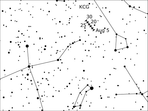

κ-Cygnids (KCG)
Active: August 3—25; Maximum: August 17 (λ⊙ = 145°); ZHR = 3;
Radiant: α = 286°, δ = +59°; Radiant drift: see Table 6;
V∞ = 25 km/s; r = 3.0;
IFC: α = 330°, δ = +60° and α = 300°, δ = +30° (β > 20° N).
New Moon falls perfectly for the expected κ–Cygnid peak this year. The shower is best-observed from northern hemisphere sites, from where the radiant is easily available all night. VID suggested a number of discrepancies to the currently-accepted parameters listed above, including that the peak might happen closer to August 13, from a more southerly radiant (around α = 186°, δ = +51°), and that activity might be present only from August 6—19 overall.
Previous video results had implied that rather than having an almost stationary radiant, as expected due to its proximity to the ecliptic north pole in Draco, the radiant showed a discernible daily drift. Consequently observers should be aware that the shower may not behave as it is "supposed to"! There have been past suggestions of variations in κ-Cygnid rates at times too, perhaps coupled with a periodicity in fireball sightings.

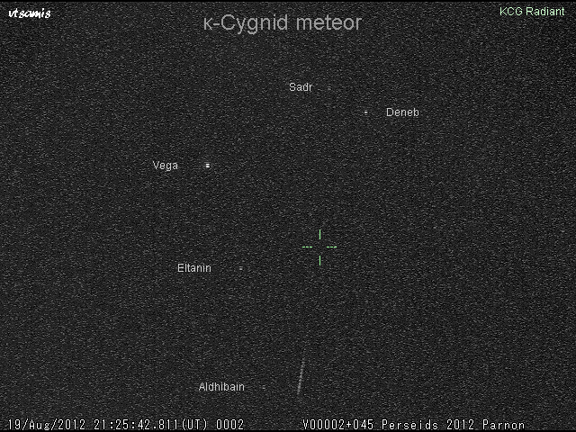

Βασίλη ήταν από τις πιο ευχάριστες εκπλήξεις όταν παρατήρησα στον Πάρνωνα τρεις κ-Κυκνίδες, οπτικά, το βράδυ της 19/20 Αυγούστου. Δεν το είχα πολυπιστέψει ότι θα έβλεπα τετοια μετέωρα, καθώς θεωρούνται γενικά λίγα και αμυδρά, ακόμα και στο μέγιστο (ZHR=3). Ήμουνα προετοιμασμένος για πολλούς Περσείδες και αρκετούς σποραδικούς (ANT, SDA, CAP).
Η αρχή έγινε όταν με το UFO Capture έπιασα ένα "ufo", δηλαδή ένα μετέωρο που ούτε Περσείδης ήταν, ούτε τίποτ' άλλο που περίμενα. Παραήταν αργός. Και ναι, ήταν Κυκνίδης!!! (οι οποίοι συναντούν τη Γη με ταχύτητα μόλις 25 km/sec)
Για την υπόλοιπη βραδιά, έμεινα εκστασιασμένος να κοιτάζω τον ουρανό και για άλλους Κυκνίδες, και τελικά μέτρησα τρεις. Όλοι αμυδροί, δεν καταγράφηκαν από τη watec.
Στη φωτό κάτω, η αποτύπωση του διάττοντα ως .BMP από το βίντεο του UFO Cap, όπου εχω βάλει και τη θέση του ακτινοβόλου σημείου των Κυκνιδών.
ΥΣ: Ερχόμενος στην Αθήνα, τύχη βουνό. Με το που έστησα στη βεράντα μου έπιασα αυτόν το λαμπρό Κυκνίδη, πέντε βραδιές μετά από την ημερομηνία του μεγίστου!

Μπράβο Βαγγέλη, πολύ ωραία καταγραφή!! =D> :P
Είχαμε την τύχη να δούμε κι εμείς μερικούς Κάππα-Κυκνίδες τις προηγούμενες η μέρες μάλιστα ένας ήταν σχετικά λαμπρός.
