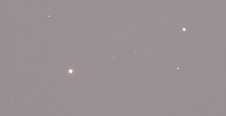

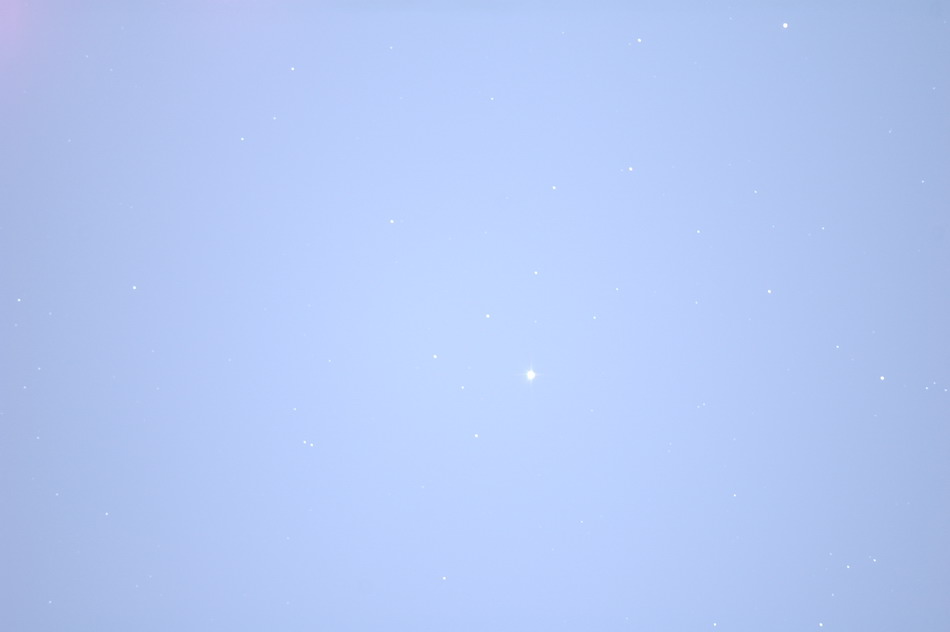

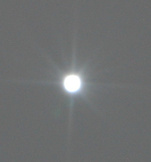

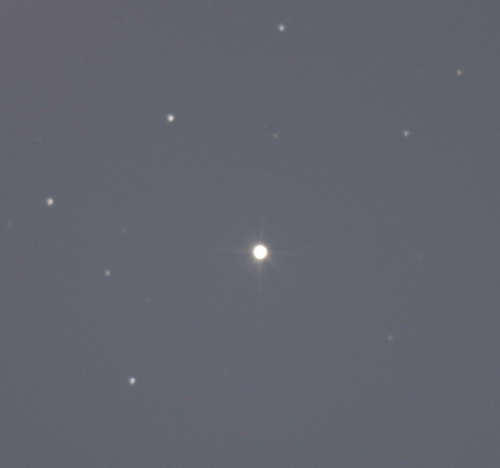

5)Προχωρώ σε πρώτη φωτό με τη nikond70 primefocus στο 80ed.
Διακόπτω λόγω ανυπομονησίας στα 175 δευτ. τη βλέπω στον υπολογιστή, ενθουσιάζομαι και σας τη στέλνω!
Επαναλαμβάνω διαδοχικές λήψεις σταματώντας πάλι απο βιασύνη στα 300 δευτ. χωρίς ορατό πρόβλημα(φωτο που παραθέτω). Δεν προχωρούσα παραπάνω διότι είχα υπερέκθεση(το φεγγαράκι βλέπετε!)

Μπράβο κε Παπαϊωάννου,
Πολύ καλή δουλειά ! Πόσο συχνά γίνονται οι διορθώσεις; Τι λένε οι ρύθμισεις σας; Αν έχει κανείς στη διάθεσή του 1 - 2 δευτερόλεπτα για έκθεση με το CCD οδήγησης τότε όλα δείχνουν να λειτουργούν όπως πρέπει! Το ένα δευτερόλεπτο έκθεσης μας επιτρέπει με ένα CCD να χρησιμοποιήσουμε για την οδήγηση αρκετά αμυδρά άστρα.
Γιάννης
