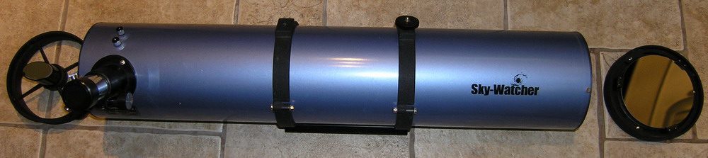

nicktremoulis Δημοσιεύτηκε Οκτώβριος 30, 2005 Δημοσιεύτηκε Οκτώβριος 30, 2005 εργαλεια σταυροκατσαβιδο βαμβακι νερο βρυσης (δεν βρηκα απεσταγμενο) υγρο σαπουνι πιατων χαρτι που δεν αφηνει ινες ΥΓ. επιπολαιος? δεν ξερω. σιγουρα παντως επί πόλεως http://tiemathasimera.blogspot.comhttp://parnonas1420.blogspot.comhttps://erasitexnisprogrammatistis.blogspot.com/

Γεώργιος Ταρσούδης Δημοσιεύτηκε Νοέμβριος 1, 2005 Δημοσιεύτηκε Νοέμβριος 1, 2005 εργαλεια σταυροκατσαβιδο βαμβακι νερο βρυσης (δεν βρηκα απεσταγμενο) υγρο σαπουνι πιατων χαρτι που δεν αφηνει ινες Νίκο όλα τα super market έχουν νερό για ηλ. σίδερο δεν κάνει αυτό? Το χαρτί κουζίνας ναι μεν δεν αφήνει ίνες αλλά είναι σκληρό για τόσο ευαίσθητες επιφάνειες!!! Ίσως αυτά τα καινούργια χαρτιά μιας χρήσης που χρησιμοποιούν οι γυναίκες για ξεσκόνισμα. Εγώ θα ήθελα να ρωτήσω κάτι άλλο? Μιλάτε για τηλεσκόπια ανοικτού τύπου το δικό μου είναι κλειστού και από έξω έχει γίνει όπως του Νίκου, μου είπαν να το αφήσω όπως έχει και ότι δεν πειράζει. Μήπως κάποιος φίλος ερασιτέχνης έχει κάποια άλλη άποψη!!! Φιλικά Γιώργος ΥΓ. επιπολαιος? δεν ξερω. σιγουρα παντως επί πόλεως Ταρσούδης ΓιώργοςΑλεξ/πολη Υπό κατασκευή / προσωρινόhttp://lunarcaptures.wordpress.com/
nicktremoulis Δημοσιεύτηκε Νοέμβριος 1, 2005 Δημοσιεύτηκε Νοέμβριος 1, 2005 Γιωργο και λοιποι φιλοιδεν εψαξα και πολυ ειναι αληθεια το τηλεσκοπιο ΔΕΝ χριαζεται καθαρισμο σχεδον ποτε!η όποια βρωμια δεν αλλοιωνει (αισθητα) το ειδωλο (ειδικα για παρατηρηση μεσα απ'την Αθηνα) αντιθετα η παραμικρη (αποτυχημενη) προσπαθεια καθαρισμου μπορει να ειναι καταστρεπτικη ξεχνα τον καθαρισμο. συμφωνω οτι ολοι πρεπει να ελεγχουμε το collimation μετα απο καθε μεταφορα. εγω ανοιξα το τηλε μονο για να δω αν μπορω να το ξανακλεισω σωστα, γιαυτο γραφω: επιπολαιος? http://tiemathasimera.blogspot.comhttp://parnonas1420.blogspot.comhttps://erasitexnisprogrammatistis.blogspot.com/
