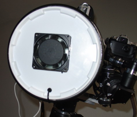

Ο σωλήνας είναι skywatcher200mm.
1)Λύνουμε τις τρείς μικρές βίδες που καλυπτουν το κάτοπτρο και αφαιρούμε το κάλυμμα
2)Απο κατάστημα με... χρώματα, προμηθευόμαστε ένα πλαστικό καπάκι ίδιας διαμέτρου.Το πιθανότερο είναι να ταιριάζει τέλεια!!!
3)Με το κολλητήρι(ή με τον κόφτη!) ανοίγουμε μία μεγάλη τρύπα για το ανεμιστηράκι(12volt απο Η/Υ! αν και εγω έβαλα ενα 220volt απο τις ιδιοκατασκευές μου στα ηλεκτρονικά!).Επισης ανοίγουμε 4 μικρές τρύπες για τις βίδες και μία για να βγαινει το καλώδιο τάσης).Προτείνω τα 12 volt για λόγους ασφάλειας.ΜΗ ΧΡΗΣΙΜΟΠΟΙΗΣΕΤΕ 220VOLT ΑΝΔΕΝ ΕΙΣΤΕ ΕΞΟΙΚΕΙΩΜΕΝΟΙ!!!
4)Στερεώνουμε το καπάκι με... συνθετικο συνδετικό(STICKY TAC!!!)
To πλαστικό καπάκι σε συνδυασμό με το sticky tac δημιουργούν σχεδόν πλήρη μηχανική απόζευξη(δεν έχουμε κραδασμούς!!!)
Δοκίμασα να φωτ/σω deep space με και χωρίς το ανεμιστηράκι.Καμμία διαφορά!!!
Σημείωση:τις καλύτερες βίδες έχουν πάντα τα ... συνεργεία δικύκλων!!!
