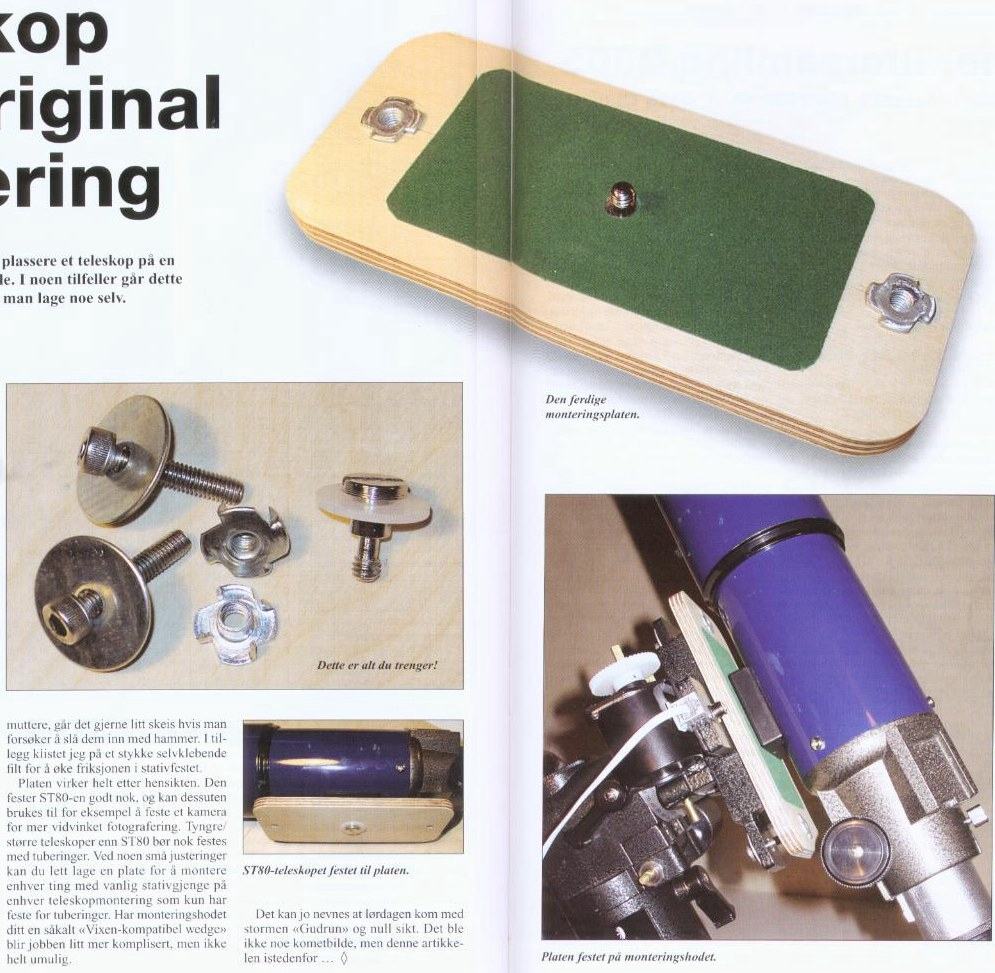

aristarchus Δημοσιεύτηκε Οκτώβριος 25, 2005 Δημοσιεύτηκε Οκτώβριος 25, 2005 Αγαπητοι φιλοι, Κατι απλο αλλα πρακτικο απο το περιοδικο Astronomi της Νορβηγιας (κανετε κλικ στη φωτο). Παω για Πρακτικερ το Σαββατο ... Βασιλη τα λεμε για την κεντρικη βιδα. Φιλικά, Αντώνης Αγιομαμίτηςhttp://www.perseus.gr

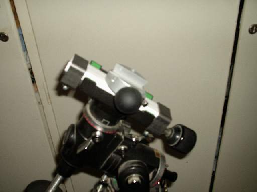

giorgosgr Δημοσιεύτηκε Οκτώβριος 26, 2005 Δημοσιεύτηκε Οκτώβριος 26, 2005 Αντωνη,ειχα φτιαξει κατι παρομοιο για να στερεωσω το Vixen A80SS στην παλια Polaris αλλα ο σωληνας ειχε την ταση να περιστρεφεται.... εφτιαξα αλλη πατεντα με βαση της Baader και απο τοτε ολα ΟΚ! Facebook Giorgos'' videoastronomy page https://www.facebook.com/videoastronomy/
maxplanck Δημοσιεύτηκε Οκτώβριος 26, 2005 Δημοσιεύτηκε Οκτώβριος 26, 2005 Βλέπω οτι χρησιμοποιει καρφοπαξιμάδια!Είναι τα παξιμαδια με τις μυτούλες για να καρφώνονται μεσα στο ξύλο.Αντώνη αν βρείς στο praktiker πες μου!Οσον αφορά τη κεντρική βίδα μην ανησυχείς!Γιώργο για να στραφεί κατι πρέπει να υπάρχει... ροπή!Αρα τοποθετήθηκε σε κάποια απόσταση απο τον διαμήκη άξονα της βάσης.Για στείλε φωτο ,τί έχεις φτιάξει!------------------------------------------------------------Ο Αντρέας έχει φτιάξει το MASTROVOX!Γιατί δεν τα δημοσιεύετε εκεί να γλυτώνει και τον κόπο μεταφοράς ο άνθρωπος???------------------------------------------------------------Ετοιμάζω τώρα ένα συστημα που θα περιλαμβάνει τα φτηνότερα δυνατά μεσα για να φωτογραφίσει κάποιος με δυνατότητα μάλιστα χειροκίνητης οδήγησης.
giorgosgr Δημοσιεύτηκε Οκτώβριος 26, 2005 Δημοσιεύτηκε Οκτώβριος 26, 2005 Βασιλη,φυσικα υπαρχει ροπη αφου θα πιανεις το τηλεσκοπιο απο το σωληνα για να το περιστρεψεις.Να η λυση που εδωσα εγω χωρις μαλιστα να ανοιξω τρυπες στην βαση.... Facebook Giorgos'' videoastronomy page https://www.facebook.com/videoastronomy/
maxplanck Δημοσιεύτηκε Οκτώβριος 26, 2005 Δημοσιεύτηκε Οκτώβριος 26, 2005 Μια εικόνα,χίλιες λέξεις.Αμα σου πω τί φαντάστηκα και μίλησα περί ροπών....
