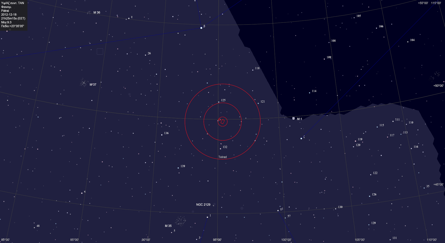

Επειδή η θέση της αλλάζει σε σχέση με το αστρικό υπόβαθρο, τύπωσε ένα χάρτη (προτείνω από το Cartes du Ciel) με την ακριβή της θέση την ημέρα και ώρα που θες να την παρατηρήσεις και μετά ψάχτην με αστροάλματα.
Στο συνημμένο δες που θα είναι απόψε στις 21:30 (είναι στο κέντρο των κύκλων του telrad).
Ο πλανήτης-νάνος Δήμητρα, 18/12/2012 στις 21:25.

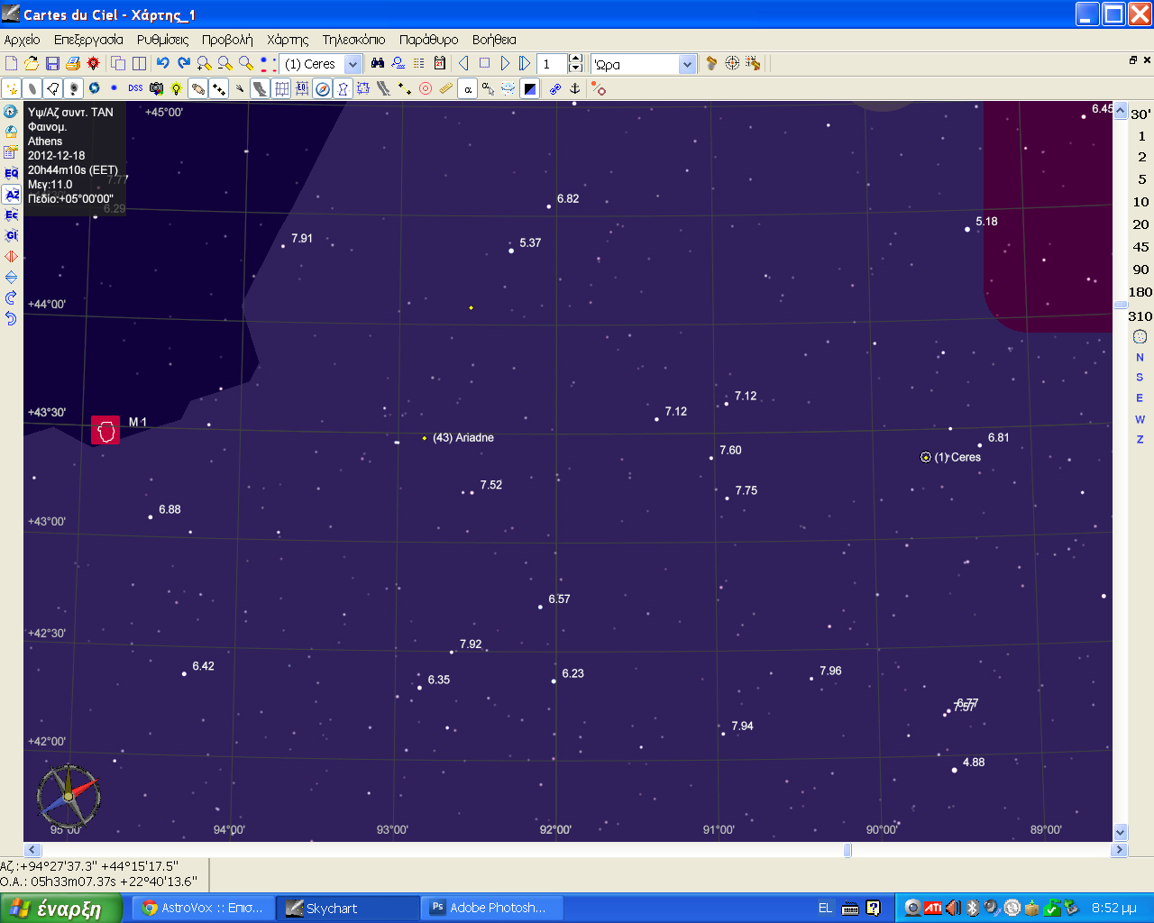

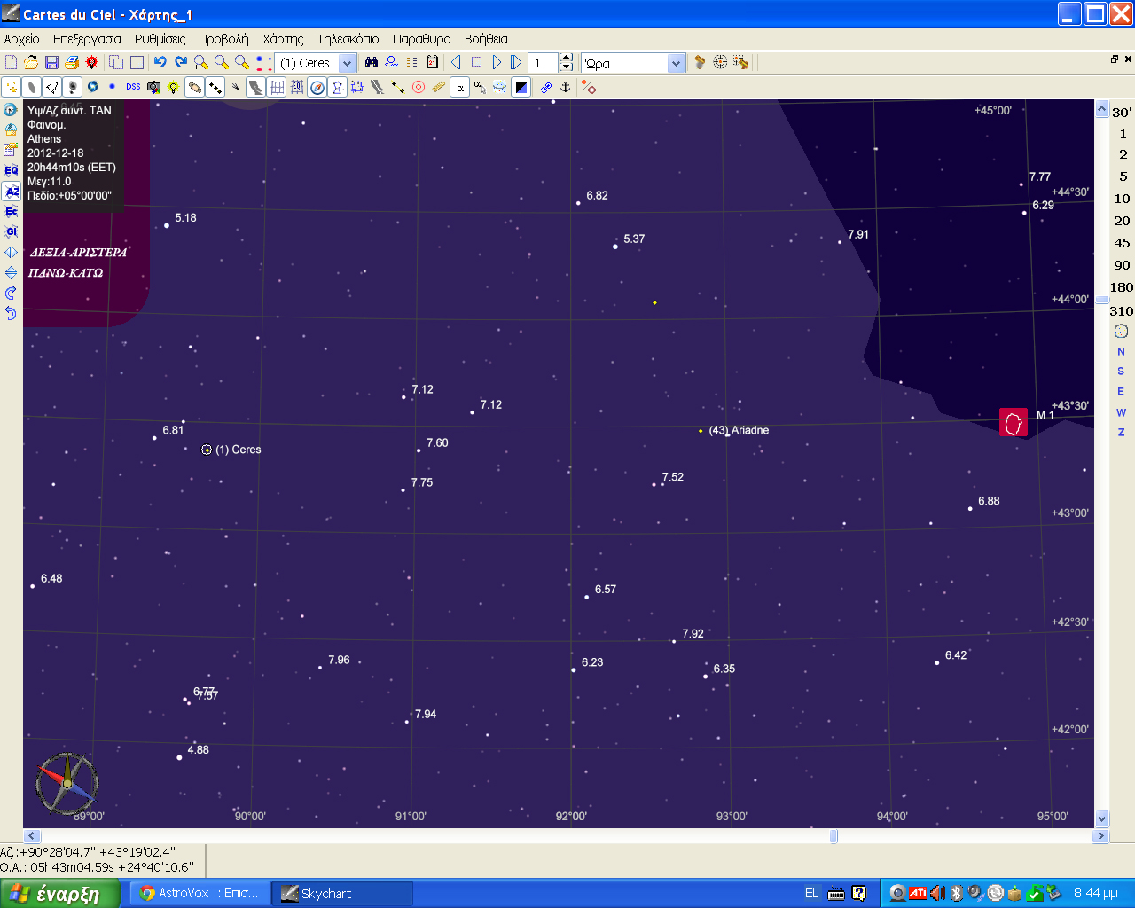

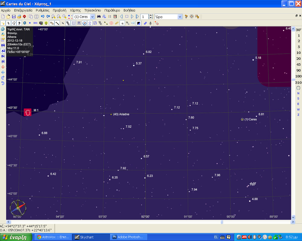

Κυριάκο, στο Cartes Du Ciel στην αριστερή μπάρα με τα εικονίδια κάτω έχει 2 εικονίδια με δίκτες δεξιά-αριστερά, πάνω-κάτω.
Πάτα τα κουμπάκια και δοκίμασε να δεις τι κάνει το κάθε ένα.
Σου στέλνω 2 Φώτο για δείγμα.
Στην Νο1 φωτό σου εχω τσεκαρι τα βελακια
Καλό ψάξιμο :)
