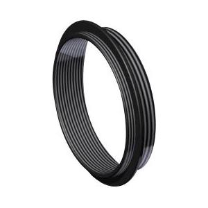

Aggelos Kechagias Δημοσιεύτηκε Δεκέμβριος 22, 2012 Δημοσιεύτηκε Δεκέμβριος 22, 2012 Πάμε απο την αρχή γιατί μάλλον σε μπέρδεψα.Στην δική μου περίπτωση πήρα και τα 2 καπάκια του φακού (είχα έξτρα καπάκια). Έκανα μεγάλη τρύπα σε αυτό http://www.lcarsx32.com/ray/tpf/adapter3.jpg (σχεδόν στο αυλάκι που έχει ) για να μπορεί να βιδωθεί αυτό http://nimax-img.de/Produktbilder/normal/21984_1/Omegon-Adapter-M42-male-to-M42-male--T-T-ring-.jpgΕπίσης πήρα το μπροστά καπάκι του φακού άνοιξα πάλι τρύπα για να μπορεί να βιδωθεί 2" φίλτρο. Μπελάς θα μου πεις ειδικά για το δεύτερο αλλά σε δουλειά να βρισκόμαστε.Πάντως για να ξέρεις το thread της qhy 5 (αφού ξεβιδώσεις το 1.25 adapter) είναι M42 / 0.75 screw (inner thread) & 2" T-ringΣίγουρα πάντως θα υπάρχει έτοιμος αντάπτορας M42 male σε nikon female. http://pegasusastro.com/

Aggelos Kechagias Δημοσιεύτηκε Δεκέμβριος 22, 2012 Δημοσιεύτηκε Δεκέμβριος 22, 2012 Πιάνουν 2-3 στροφές μετά καργάρει και δεν πάει άλλο Βρες απο μ42 θηλυκό σε Τ2 αρσενικό http://pegasusastro.com/
dp297 Δημοσιεύτηκε Δεκέμβριος 22, 2012 Συγγραφέας Δημοσιεύτηκε Δεκέμβριος 22, 2012 http://www.teleskop-express.de/shop/product_info.php/info/p5223_TS-Adapter--M42x1-female-to-T2-male-for-russian-objectives.html Κρίση σου λέει ο άλλος... PixInsight 1.8 RC7 Δημήτρης Πλατής
