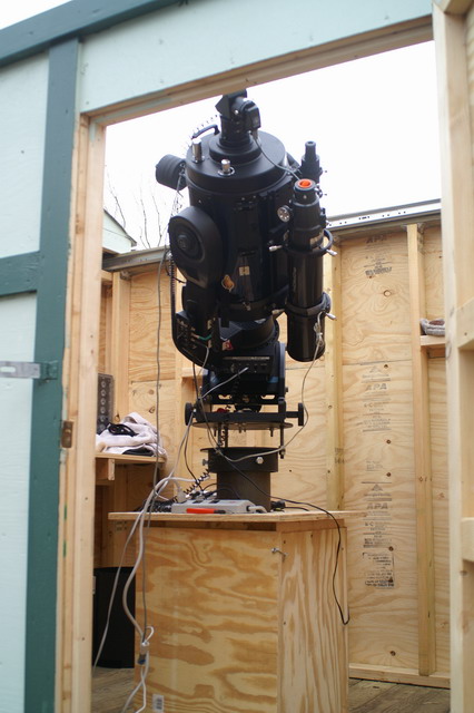

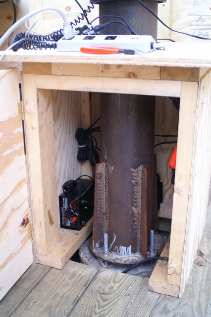

AstroGEO Δημοσιεύτηκε Φεβρουάριος 28, 2013 Δημοσιεύτηκε Φεβρουάριος 28, 2013 Στέλιο μία καλή λύση είναι να επενδύσεις με ένα προστατευτικό κέλυφος του πυλώνα.Αν το ερωτημά σου είναι το λάθος χτύπημα στον κορμό με συνέπεια το ταρακούνημα του σετ απ,με παράγωγα τα trails σου επισυνάπτω φώτο.Αν πιστευεις να εχεις θέμα στην κεφαλή ο Αγγελος σωστά επισήμανε για της ντίζες και το κατέβασμα του πλατό.Τα δικά μου πλατό τα εχω κόψει απο 15αρα.
