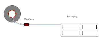

παναγιωτης Δημοσιεύτηκε Νοέμβριος 7, 2005 Δημοσιεύτηκε Νοέμβριος 7, 2005 Το φαινόμενο ονομάζεται δρόσος. Σου παραθέτω τη λύση από το βιβλίο "Αστροφωτογραφία" σ.58-59. Ελπίζω να σε βοηθήσει. Όταν ο αέρας ψύχεται και φτάνει στην κρίσιμη θερμοκρασία που είναι γνωστή ως σημείο δρόσου, οι υδρατμοί συμπυκνώνονται και σχηματίζουν σταγονίδια σε κάθε επιφάνεια που έχει την ίδια ή χαμηλότερη θερμοκρασία. Πολύ συχνά, παρά τη χρήση καλύμματος του φακού, αυτή η επιφάνεια είναι το πρόσθιο στοιχείο ενός φακού. Μπορείτε να απομακρύνεται την δρόσο χρησιμοποιώντας ένα μαντηλάκι καθαρισμού φακών, αλλά σύντομα θα ξαναεμφανιστεί. Ένα πιστολάκι για τα μαλλιά, που χρησιμοποιείται με προσοχή και από απόσταση ασφαλείας κατά διαστήματα είναι αποτελεσματικό, ακόμα και κατά τη διάρκεια των εκθέσεων, αρκεί εσείς και το πιστολάκι να βρίσκεστε εκτός του οπτικού πεδίου του φακού. Αλλά τα περισσότερα πιστολάκια χρειάζονται τροφοδοσία από το δίκτυο, που μπορεί να μην είναι διαθέσιμο. Ένας θερμαντήρας φακών που λειτουργεί με μπαταρίες είναι αποτελεσματικό μέσο παροχής αρκετής θερμότητας, ώστε να διατηρηθεί η θερμοκρασία του πρόσθιου στοιχείου του φακού ελαφρά υψηλότερη από αυτήν του περιβάλλοντα αέρα. Αυτός ο θερμαντήρας μπορεί να κατασκευαστεί με σχετικά απλό τρόπο.Υλικά: - Κουτί μπαταριών (σαν αυτά που έχουν το μοτερ της EQ3-2) για 4 μπαταρίες C- 4 επαναφορτιζόμενες (κατά προτίμηση) μπαταρίες νικελίου-καδμίου- φορτιστής μπαταριών- 2 μέτρα ηλεκτρικό καλώδιο, διαμέτρου 16/0,2 ή παραπλήσιο. Το μήκος χρειάζεται ώστε να μπορεί να τοποθετηθεί το κουτί με τις μπαταρίες κάπου που να μην ενοχλεί. Το ελεύθερό του άκρο το ενώνουμε με ένα δεύτερο καλώδιο 20εκ. περίπου, με έναν σύνδεσμο, που καταλήγει στον κώνο με τις αντιστάσεις.- 6 αντιστάσεις 0,5 watt, 3 ohm- Μονωτική ταινία Ο θερμαντήρας αποτελείται από 6 αντιστάσεις εν σειρά για την ομοιόμορφη κατανομή της θερμότητας. Μια μια τρύπα έχει ανοιχτεί στο πλάι της χοάνης που προσαρμόζεται στο φακό, ώστε να περάσει το καλώδιο της τροφοδοσίας, ενώ οι αντιστάσεις έχουν τοποθετηθεί κατά διαστήματα στην εσωτερική περίμετρο της χοάνης, όπου κρατούνται με μικρές λωρίδες ταινίας.Η χοάνη πρέπει να ταιριάζει σε όλους τους φακούς μας. Η μονάδα ενεργοποιείται ενώνοντας το καλώδιο του θερμαντήρα με το καλώδιο των μπαταριών μέσω του συνδέσμου. Την ώρα που εμείς κοιτάμε τα , τα βλέπουν και κάποιοι άλλοι, ίσως όχι από τον δικό μας κόσμο...
