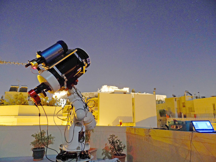

Παλιά πράγματα, νέο στήσιμο :)
Το ένα πρόβλημα που είχα ήταν το μικρό vixen style dovetail βιδωμένο στον σωλήνα και έπρεπε να συγκρατήσει τα 8 κιλά του + κάμερα, φίλτρα, κτλ.
Το άλλο πρόβλημα η έλλειψη τυφλών βιδών για να μπει οποιοδήποτε αξεσουάρ στον σωλήνα, όπως ένα οδηγητικό τηλεσκόπιο.
Οπότε η λύση για σταθερότητα και τοποθέτηση οδηγητικού ήταν τα δαχτυλίδια.... Έτσι, φτιαχτήκανε 2 δαχτυλίδια custom για το τηλεσκόπιο αυτό, το SW MC 180pro, μιας και έτοιμα σε αυτή την διάσταση δεν υπάρχουν και ήθελα κάτι καλύτερο από τα έτοιμα. Τα δαχτυλίδια μπήκανε πάνω σε μια μπάρα 3" τύπου Losmandy και το τηλεσκόπιο έγινε βράχος ! Από πάνω τοποθετήθηκε μια πλάκα αλουμινίου και πάνω της ένα οδηγητικό τηλεσκόπιο !
Με αυτό το σύστημα επιτέλους μπορώ να κάνω λίγη δουλειά αφού το σύστημα είναι πολύ σταθερό, βρίσκω εύκολα οδηγητικό αστέρι και μπορώ να κάνω 15λεπτες εκθέσεις στα 2700mm μήκος !!
Στήριξη : EQ6 pro σε πυλώνα
Τηλεσκόπιο : SW MC 180pro f/15
Οδηγητικό : SW MC 102 f/13
CCD κάμερα: ATIK 16 HR
Τροχός φίλτρων : ATIK MFW
Οδηγητική κάμερα : QHY5
