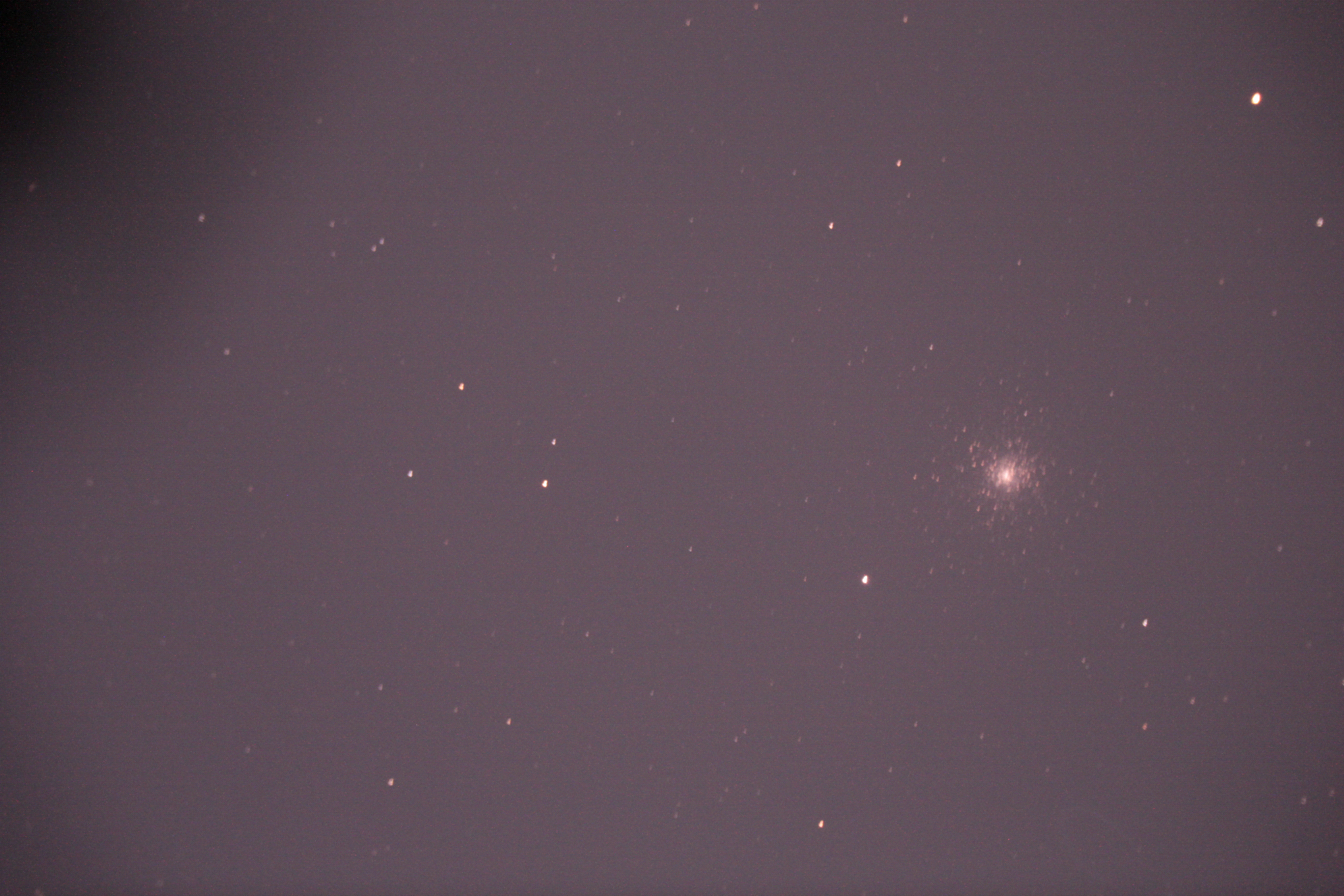

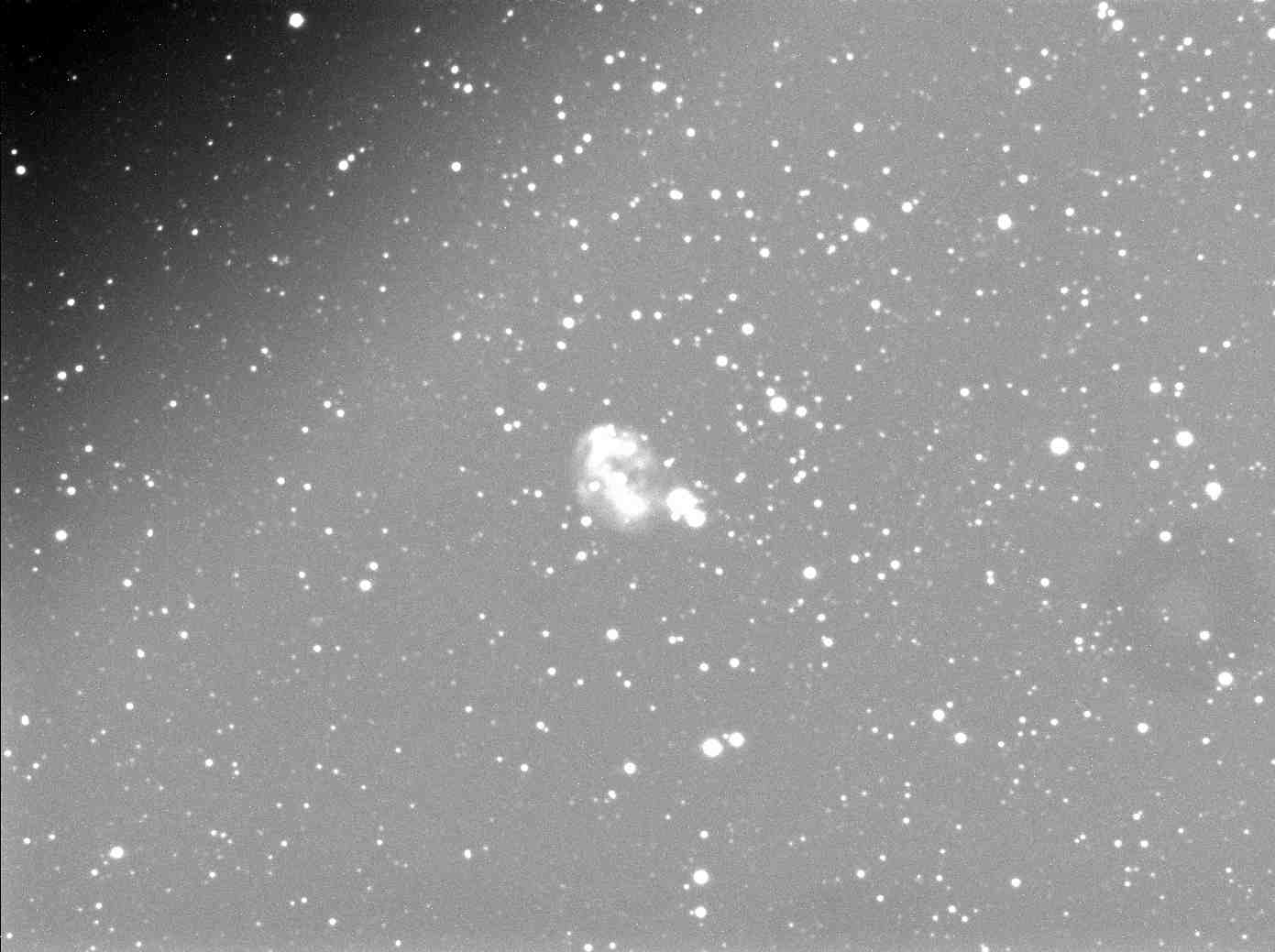

ksttsiveriotis.gr Δημοσιεύτηκε Ιούνιος 24, 2013 Δημοσιεύτηκε Ιούνιος 24, 2013 Η προσπάθεια φωτογράφησης με ένα Celeron SC 8", focuser, Antares 6.3 reducer / corrector , off axis guider, και Cannon 600d baader filter modified, είχε σαν αποτέλεσμα τις επισυναπτόμενες. Μπορεί κάποιος να εκφέρει γνώμη γιατί υπάρχει το φαινόμενο αυτό, επάνω αριστερά? Φταίει η φωτογραφική, o reducer ή ο συνδιασμός των ανωτέρω? Θα εκτιμούσα την απάντηση σας. H Γη είναι στρογγυλή σαν αγγούρι και μακρουλή σαν πορτοκάλι.
GALEX Δημοσιεύτηκε Ιούνιος 24, 2013 Δημοσιεύτηκε Ιούνιος 24, 2013 Δεν είμαι ειδικός αλλά μου μοιάζει για βινιετάρισμα. Έχεις πάρει flat frames? Γιώργος Αλεξίου
Aggelos Kechagias Δημοσιεύτηκε Ιούνιος 24, 2013 Δημοσιεύτηκε Ιούνιος 24, 2013 Σκιά στον αισθητήρα απο το κατοπτράκι του Offaxis ; http://pegasusastro.com/
DimitrisV Δημοσιεύτηκε Ιούνιος 25, 2013 Δημοσιεύτηκε Ιούνιος 25, 2013 Μπορείς να πάρεις 2-3 λήψεις περιστρέφοντας μόνο την DSLR κατά 30-40 μοίρες, χωρίς όμως να μεταβάλλεις τη θέση του OAG. Εάν το σκοτεινό σημείο αλλάζει θέση στο καρέ σου τότε το πρόβλημα αφορά τη σκίαση από το πρισματάκι του OAG. Φιλικά Δημήτρης “The Truth Is Out There” "Stardust" Observatory - Chalkidiki
Bi2L Δημοσιεύτηκε Ιούνιος 25, 2013 Δημοσιεύτηκε Ιούνιος 25, 2013 Τσέκαρε ότι λένε τα παιδιά και βεβαιώσου ότι δεν είναι πρόβλημα απ'τα darks-flats(αν πήρες)Το πρόβλημα είναι μόνο στις Αστροφωτο ή γενικά; Πάντως αυτο που λεει ο Αγγελος μου είναι το πιο πιθανό. Άσχετο αλλά γιατι σου έχει βγάλει αυτές τις γραμμες; Βασίλης ΜεταλληνόςOO 16 1600 f4ΟΟ 12.5 1525 f4.8 NEQ6TOA130 1000 f7.7 ΕΜ200ED80 600 f7.5, Vixen9x63Canon eos 6D, Sony a7s2, Wat120n+,Asi1202009年7月22號日食 - 2017 Aug 21www.metallinos.net
stelios_STI Δημοσιεύτηκε Ιούνιος 25, 2013 Δημοσιεύτηκε Ιούνιος 25, 2013 Ειχα δοκιμασει το ιδιο σκοπιο με με το FR και την 1100D.Βινιεταρισμα ειναι αυτο που εχεις και ειναι αναποφευκτο. απλα σε μενα ειναι καπως πιο ομοιομορφο στις γωνιες. μηπως να τσεκαρεις την ευθυγραμμιση.

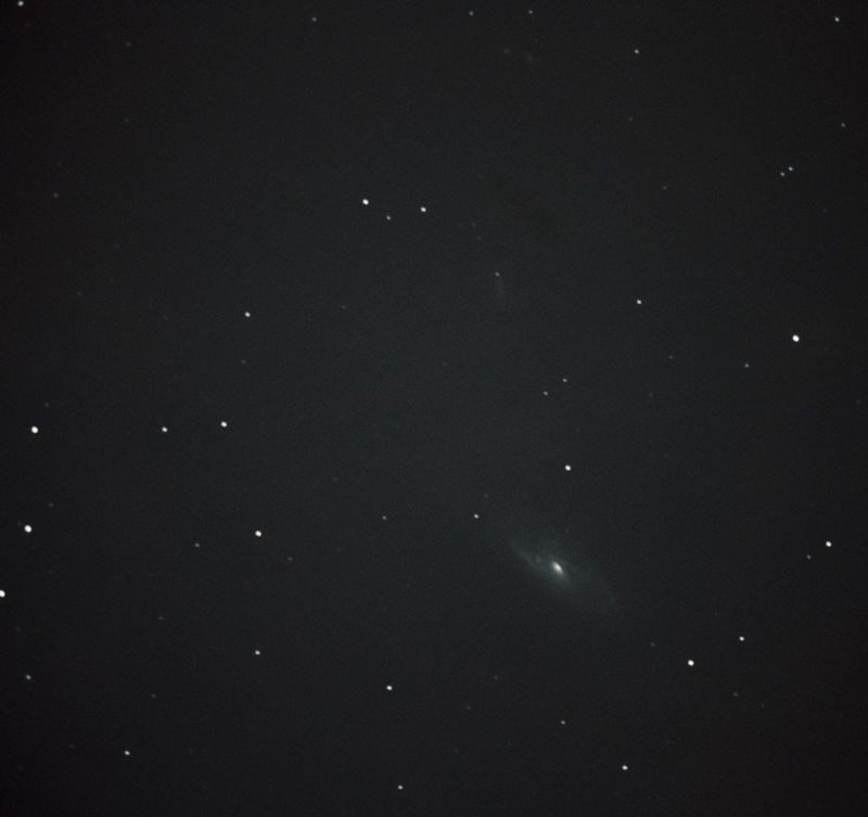

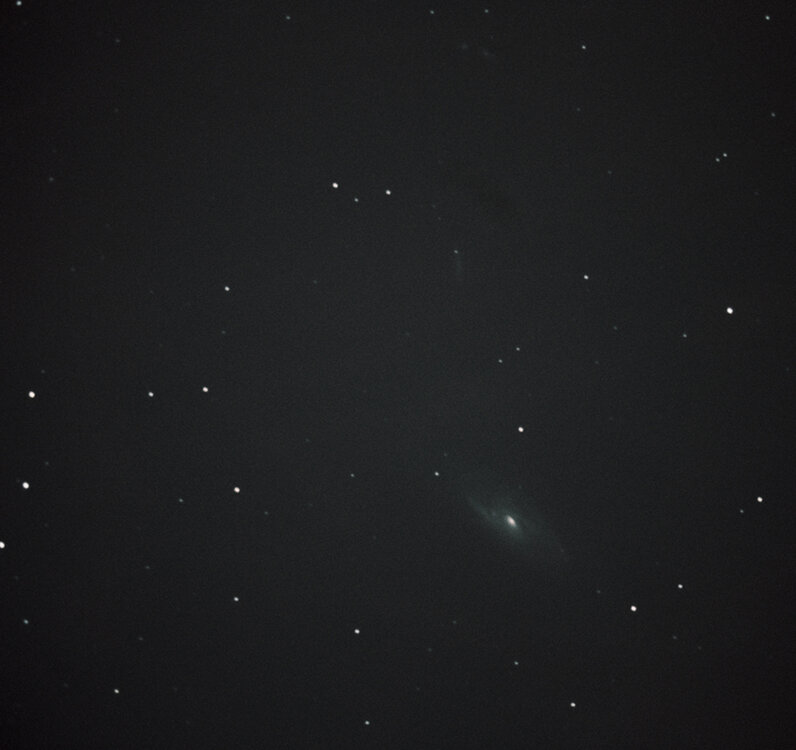

eliasg2004 Δημοσιεύτηκε Ιούνιος 25, 2013 Δημοσιεύτηκε Ιούνιος 25, 2013 Είναι χαρακτηριστική σκίαση από το πρισματάκι του off axis. Ρίξε μια ματιά στον αισθητήρα της κάμερας και θα δεις το πρισματάκι τοποθετημένο πάνω από μια από τις γωνίες του αισθητήρα. Επισυνάπτω και δυο δικά μου fit χωρίς επεξεργασία στα οποία φαίνεται η εν λόγω σκίαση.
ksttsiveriotis.gr Δημοσιεύτηκε Ιούνιος 26, 2013 Συγγραφέας Δημοσιεύτηκε Ιούνιος 26, 2013 Σας ευχαριστώ όλους, ελπίζω το προσεχές ΣΚ να καταφέρω να δοκιμάσω χωρίς τον OAGuider. H Γη είναι στρογγυλή σαν αγγούρι και μακρουλή σαν πορτοκάλι.
ksttsiveriotis.gr Δημοσιεύτηκε Ιούλιος 10, 2013 Συγγραφέας Δημοσιεύτηκε Ιούλιος 10, 2013 Τελικά ήταν το καθρεπτάκι του OAG! Σας ευχαριστώ όλους, μάλλον η baader μετατροπή πέτυχε, παρά το γεγονός ότι την έκανα για πρώτη φορά και μόνος μου. Ελπίζω να επανέλθω με photos! H Γη είναι στρογγυλή σαν αγγούρι και μακρουλή σαν πορτοκάλι.
