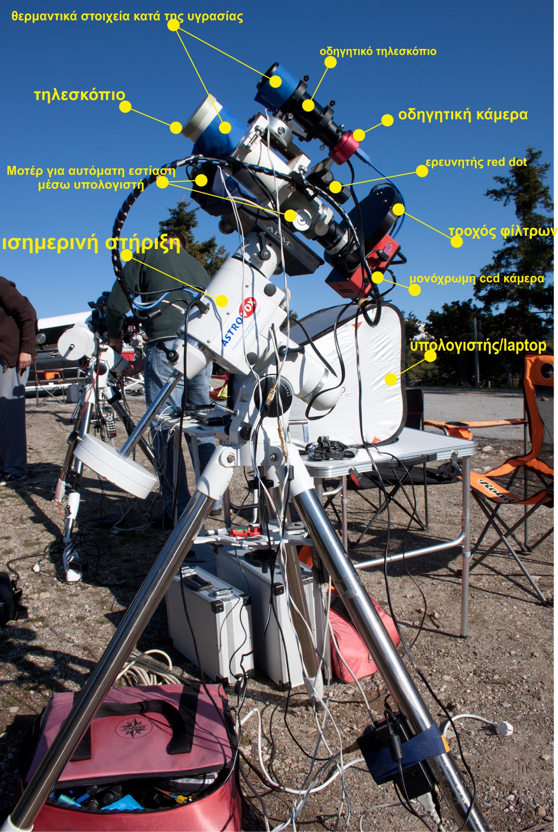

Aggelos Kechagias Δημοσιεύτηκε Αύγουστος 25, 2013 Δημοσιεύτηκε Αύγουστος 25, 2013 Νίκο ναι παρακολουθούν τον στόχο αλλά δεν είναι ικανά να το κάνουν με ακρίβεια. Σου κάνω επικόλληση ένα κείμενο που έχω γράψει και νομίζω θα καταλάβεις ακόμη περισσότερα. Πως βγαίνει λοιπόν μια αστροφωτογραφία και ποιός είναι ο βασικός εξοπλισμός ;1.Η ισημερινή στήριξη. 2.Το τηλεσκόπιο.3.Η βασική κάμερα.4.Οδηγητικό τηλεσκόπιο.5.Δεύτερη κάμερα για το οδηγητικό τηλεσκόπιο.6.Υπολογιστής με τα απαραίτητα λογισμικά.7.Και πολλά μα πολλά καλώδια. 1. Η ισημερινή στήριξη είναι φτιαγμένη έτσι ώστε να καταφέρνει απόλυτο παραλληλισμό με τον άξονα της γης.Αυτό μας επιτρέπει (μιας και η γη περιστρέφεται) να γίνεται παρακολούθηση των ουράνιων σωμάτων χωρίς να υπάρχει κίνηση στην φωτογραφία μας . Στην ουσία δηλαδή είναι υπολογισμένη η κίνηση της γης απο την ισημερινή μας στήριξη και έτσι όταν κοιτάζουμε η φωτογραφίζουμε έναν στόχο αυτός παραμένει στο πεδίο μας και δεν φεύγει απο αυτό. Η στήριξη μας συνοδεύεται με ένα χειριστήριο συνήθως το οποίο περιέχει λογισμικό και μας επιτρέπει την εύρεση των ουράνιων σωμάτων. Για να γίνει σωστά όμως αυτό θα πρέπει να του κάνουμε α. πολική ευθυγράμμιση β. ευθυγράμμιση αρκετών αστεριών έτσι ώστε να καταλάβει η στήριξη και να υπολογίσει την τοποθεσία μας για να δημιουργήσει το αντίστοιχο μοντέλο που αντιστοιχεί στον ουρανό που βρισκόμαστε. Υπάρχει μια τεράστια λίστα χιλιάδων αντικειμένων που μπορούμε να επιλέξουμε σύμφωνα φυσικά και με την εποχή που βρισκόμαστε. Όταν τελικά πατήσουμε να μας πάει στον στόχο μας η στήριξη θα μετακινήσει το τηλεσκόπιο ακριβώς στο σημείο του ουρανού που επιλέξαμε (αυτό είναι το λεγόμενο go-to).2. Τα είδη των τηλεσκοπίων είναι πολλά και ποικίλουν ανάλογα τι θέλουμε να φωτογραφίσουμε. Την λογική "πήρα ένα τηλεσκόπιο και βγάζω τα πάντα" ξεχάστε την.Αν θέλουμε λοιπόν να βγάζουμε τεράστια νεφελώματα θα χρειαστούμε ένα μικρό διοπτρικό τηλεσκόπιο με μεγάλο πεδίο το οποίο θα μας χαρίσει απίστευτα αποτελέσματα. Αυτή η φωτογράφιση θεωρείται και εύκολη διότι έχουμε λίγο βάρος στον συνολικό εξοπλισμό και τα προβλήματα είναι μηδαμινά. Αν θελήσουμε μικρούς στόχους (πιο μακρυνούς στην ουσία ) όπως γαλαξίες θα χρειαστούμε μεγαλύτερη διάμετρο τηλεσκοπίου με στενό πεδίο και σίγουρα περισσότερα χρήματα και γενικότερα πιο σοβαρό εξοπλισμό. Τα προβλήματα που θα αντιμετωπίσουμε εκεί είναι πολλαπλάσια απο τον προηγούμενο εξοπλισμό αφού μιλάμε για αρκετό βάρος (20+ κιλά) οπότε αυτομάτως οδηγούμαστε σε μια πιο σοβαρή ισημερινή στήριξη που να αντέχει το συνολικό βάρος του εξοπλισμού μας ώστε να είναι πιο αξιόπιστη στην παρακολούθηση των αντικειμένων. Τα προβλήματα έχουν να κάνουν με λανθασμένη παρακολούθηση του στόχου λόγω μηχανικών προβλημάτων της στήριξης η ακόμη και προβλήματα διαστρεύλωσης σε διάφορα μέρη σύνδεσης του τηλεσκοπίου με την στήριξη.Το θέμα αυτό σηκώνει μεγάλη κουβέντα και δεν θα το αναλύσουμε περαιτέρω. 3. Η βασική μας κάμερα μπορεί για αρχή να είναι μια τυπική dslr (canon,Nikon κλπ) η οποία είναι εύκολη στην χρήση και δεν χρειάζεται απαραίτητα υπολογιστή. Απο την άλλη όμως έχει αρκετά μοιονεκτήματα σε σχέση με μια αστρονομική κάμερα όπως για παράδειγμα η ευαισθησία και η ψύξη. Ενδεικτικά θα σας πω ότι μια αστρονομική κάμερα έχει μέχρι και 50 φορές περισσότερη ευαισθησία απο μια dslr.Η ψύξη χρειάζεται για τον λεγόμενο θερμικό θόρυβο τον οποίο σίγουρα έχετε παρατηρήσει και στις φωτογραφίες που βγάζετε με τα κινητά σας. Είναι αυτα τα κοκκινοπρασινομπλέ πιξελάκια που εμφανίζονται σε όλη την φωτογραφία. Στις αστρονομικές κάμερες λοιπόν αυτά τα πιξελάκια δεν υπάρχουν διότι ο αισθητήρας ψύχεται (μέχρι και -50 βαθμούς) και έτσι έχουμε πιο σωστό αποτέλεσμα απ'οτι με μιά κάμερα χωρίς ψύξη.Γενικά στην αστροφωτογραφία το 90% των ερασιτεχνών χρησιμοποιεί ασπρόμαυρες αστρονομικές ccd κάμερες διότι πετυχαίνουν μεγαλύτερη ευαισθησία σε σχέση με μια έγχρωμη. Πως όμως βγαίνει μια έγχρωμη αστροφωτογραφία αφού έχουμε ασπρόμαυρη κάμερα ;Για να βγεί μια έγχρωμη αστροφωτογραφία γίνεται χρήση τροχού φίλτρων με φίλτρα rgb στο εσωτερικό του. Προγραμματίζουμε τον τροχό φίλτρων με το λογισμικό της κάμερας να βγάλει αντίστοιχα καρέ για κάθε φίλτρο πχ 10 καρέ στο Κόκκινο φίλτρο 10 κάρε σε πράσινο και άλλα 10 σε μπλέ. Στο τέλος όλα αυτά τα καρέ θα στιβαχτούν με ειδικό αστρονομικό πρόγραμμα για να δώσουν την τελική ‘’ενισχυμένη” έγχρωμη φωτογραφία. 4+5. Επειδή οι λήψεις μας χρειάζονται ακρίβεια στο κλείδωμα του στόχου (μιας και είναι πολύωρες) χρησιμοποιούμε ένα δεύτερο μικρό τηλεσκόπιο στο οποίο έχουμε επάνω του και μια δεύτερη κάμερα την λεγόμενη “οδηγητική κάμερα”. Βρίσκουμε ένα αστέρι σχετικά κοντά στον στόχο μας και με ένα ειδικό λογισμικό το κλειδώνουμε. Το πρόγραμμα τώρα προσπαθεί να κρατήσει σταθερό το άστρο στο ίδιο σημείο και έτσι αν αυτό πάει να κουνηθεί και να φύγει το λογισμικό δίνει εντολές στην στήριξη να κάνει διορθώσεις για να το ξαναέπαναφέρει. Αυτή λοιπόν η τεχνική ονομάζεται ‘’αυτόματη οδήγηση’’ και με αυτή καταφέρνουμε να έχουμε πραγματικά ακούνητα καρέ. Παλιότερα που δεν υπήρχαν τέτοια λογισμικά οι αστροφωτογράφοι έκαναν χειροκίνητα την οδήγηση . Είχαν κεντράρει ένα άστρο στο προσοφθάλμιο τους (στο δεύτερο τηλεσκόπιο) και ενώ η βασική τους κάμερας φωτογράφιζε εκείνοι έκαναν χειροκίνητα τις διορθώσεις όταν έβλεπαν το άστρο να φεύγει απο το κέντρο. Φυσικά δεν άντεχαν να κάνουν για πολύ ώρα αυτή την δουλειά γι’αυτό και οι παλιότερες αστροφωτογραφίες είναι πιο φτωχές σε πληροφορία σχέση με τώρα. Παρ’ολα αυτά όμως θεωρώ ήρωες όσους πρόλαβαν τέτοιες εποχές κλασικού φιλμ και χειροκίνητης οδήγησης.Άλλοι τρόποι οδήγησης είναι απευθείας απο το ίδιο τηλεσκόπιο με κάμερα με 2 αισθητήρες. Ο ένας αισθητήρας για να φωτογραφίζει ενώ ο δεύτερος για να κάνει την οδήγηση. Επίσης υπάρχει και παρόμοιος τρόπος αλλά με 2 κάμερες και ένα τηλεσκόπιο. 6+7. Όπως σας είπα και νωρίτερα κάθε συσκευή (κάμερες-στήριξη κλπ) έχει και το λογισμικό του. Έχουμε λογισμικό για λήψη και την οδήγηση πιθανόν κάποιο πρόγραμμα πλανηταρίου για να ψάχνουμε στόχους ακόμη και για την εστίαση μιας και έχουμε την δυνατότητα να εστιάσουμε ηλεκτρονικά με μοτέρ οπότε και δεν χρειάζεται να εστιάζουμε με το χέρι. Τέλος η χρήση προγράμματος επεξεργασίας εικόνας για την τελευταία και σημαντικότερη πινελιά στην αστροφωτογραφία μας.Τα καλώδια είναι φυσικά και αυτά μέσα στο παιχνίδι και απ’οτι βλέπετε είναι αρκετά. Δυστυχώς δεν μπορούν να αποφευχθούν μιας και είναι απαραίτητα για την σύνδεσμολογία μεταξύ των συσκευών αλλά και του υπολογιστή μας. http://pegasusastro.com/
