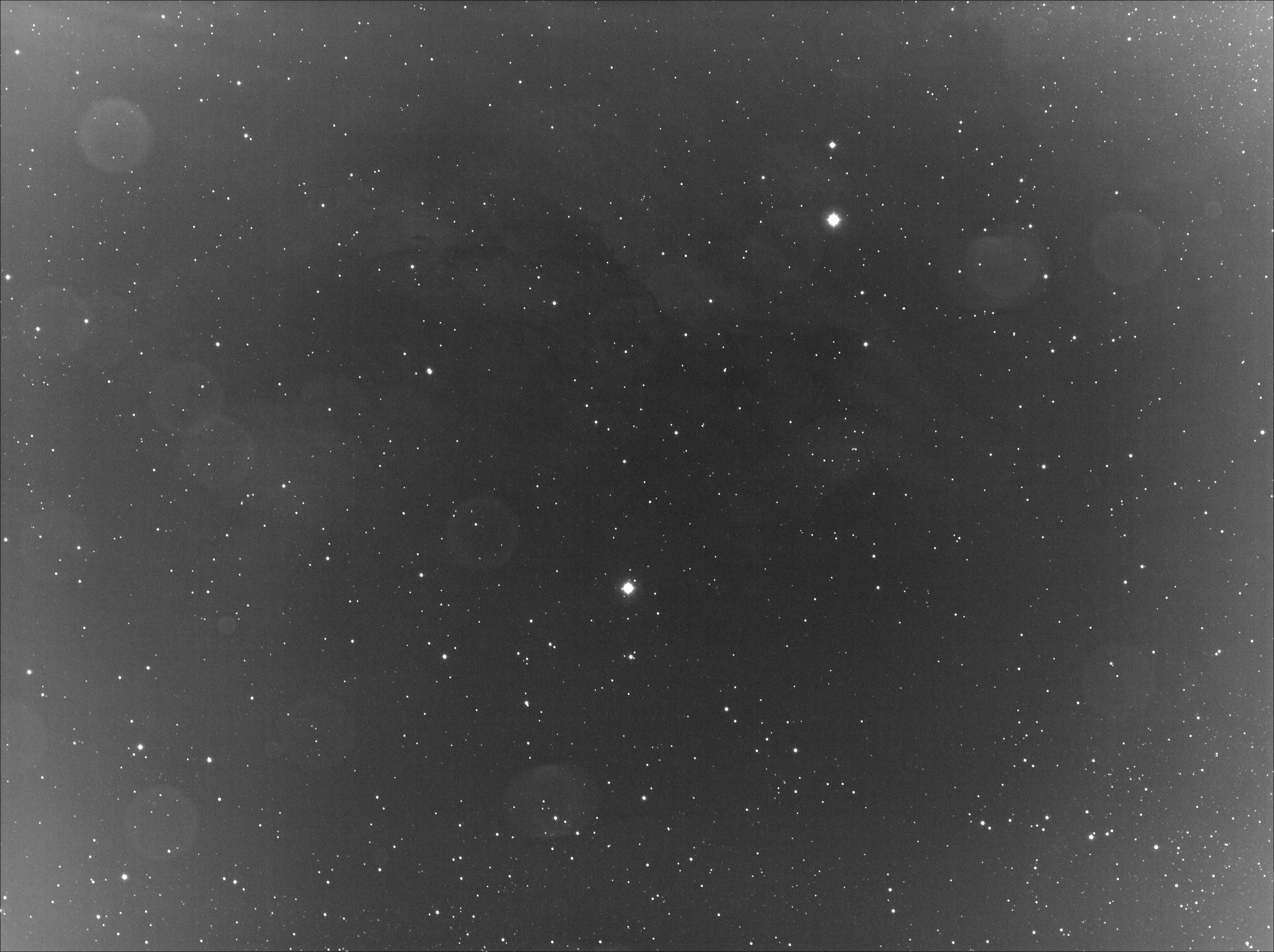

Aris Panagiotopoulos Δημοσιεύτηκε Αύγουστος 29, 2013 Δημοσιεύτηκε Αύγουστος 29, 2013 Γιατιιιι??????Ολα ειναι οκ τα sub-frames τα adu οι δοκιμες σε ολα τα ειδη stacking( median,average,sigma,etc...)Το μονο που δεν εχω κανει ακομα ειναι να δοκιμασω με maxim...Dark frames,flat dakrs δεν εχω βαλει, αλλα αυτα δεν εχουν να κανουν με την υπερδιορθωση που κανει το DSS( Deep Sky Stacker)....Γιατι το κανει αυτο????Οποιος εχει μια προταση....Ευχαριστω!
Aggelos Kechagias Δημοσιεύτηκε Αύγουστος 29, 2013 Δημοσιεύτηκε Αύγουστος 29, 2013 Τα έχουμε πεί τόσες φορές βάλε bias και ο ουρανός θα γίνει πιο γαλανός http://pegasusastro.com/
kookoo_gr Δημοσιεύτηκε Αύγουστος 29, 2013 Δημοσιεύτηκε Αύγουστος 29, 2013 το καρέ τι είναι L,R,G,B? κάνεις σωστή αντιστοιχία των flat? L flat σε L κ.ο.κ. Η κάμερα έχει ψύξη; αν ναι καλό είναι να παίρνεις τα flat στο τέλος όταν δεν θα έχεις τυχόν φαινόμενα δρόσου στο τζάμι της κάμερας όταν ενεργοποιήσεις την ψύξη μιας και αυτό χαλάει τα flat Φιλικά Κώστας http://www.astrobin.com/users/kookoo_gr/
Aris Panagiotopoulos Δημοσιεύτηκε Αύγουστος 30, 2013 Συγγραφέας Δημοσιεύτηκε Αύγουστος 30, 2013 Τα έχουμε πεί τόσες φορές βάλε bias και ο ουρανός θα γίνει πιο γαλανός Thanks!!!Ποτε δεν καταλαβα το γιατι και τι κρυβεται πισω απ τους αλγοριθμους αλλα.....αφου δουλευει Υ.Γ. Ωφειλω και μια συγνωμη στον Θεο, τον Βουδα, τον Αλαχ και αρκετους αλλους....
