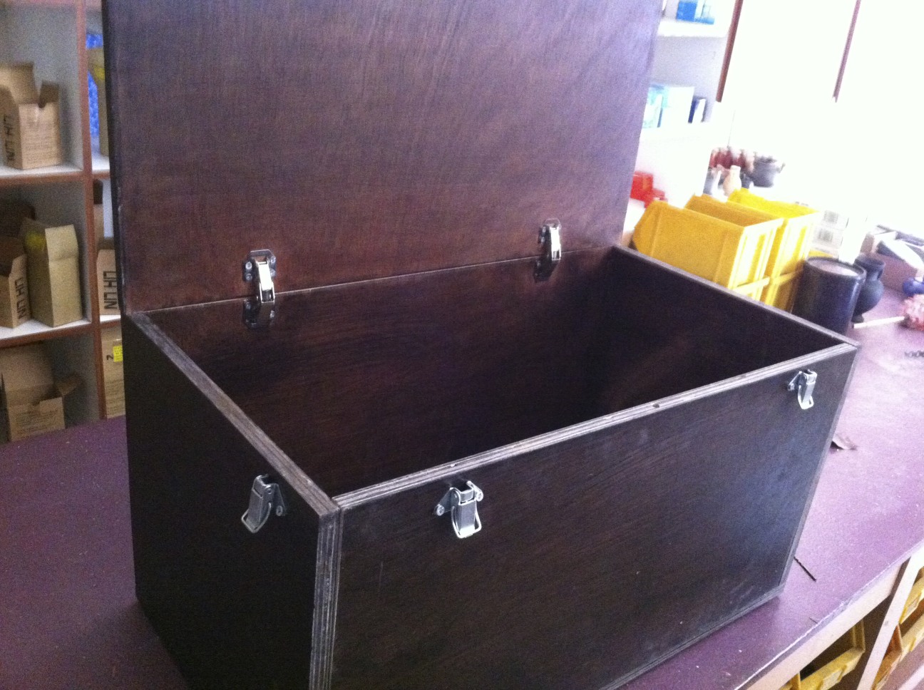

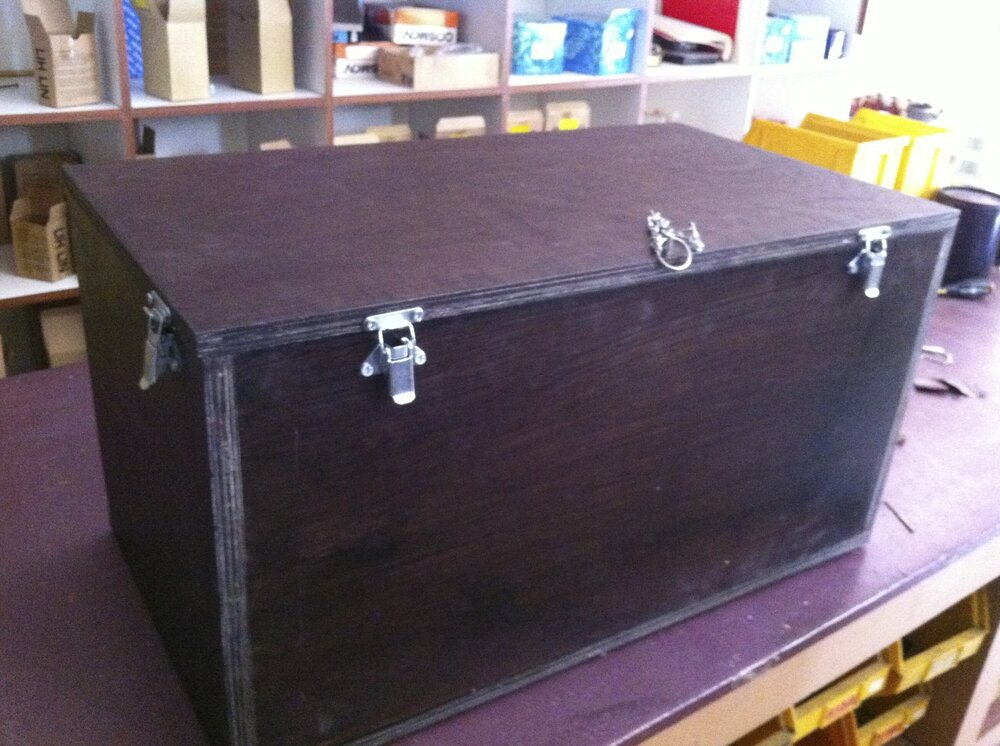

Το κουτί του πειρατή "Pirate-iKoms" προέκυψε από μια ιδέα που μου ήρθε όταν ψαχνόμουν για να αγοράσω ένα icap.

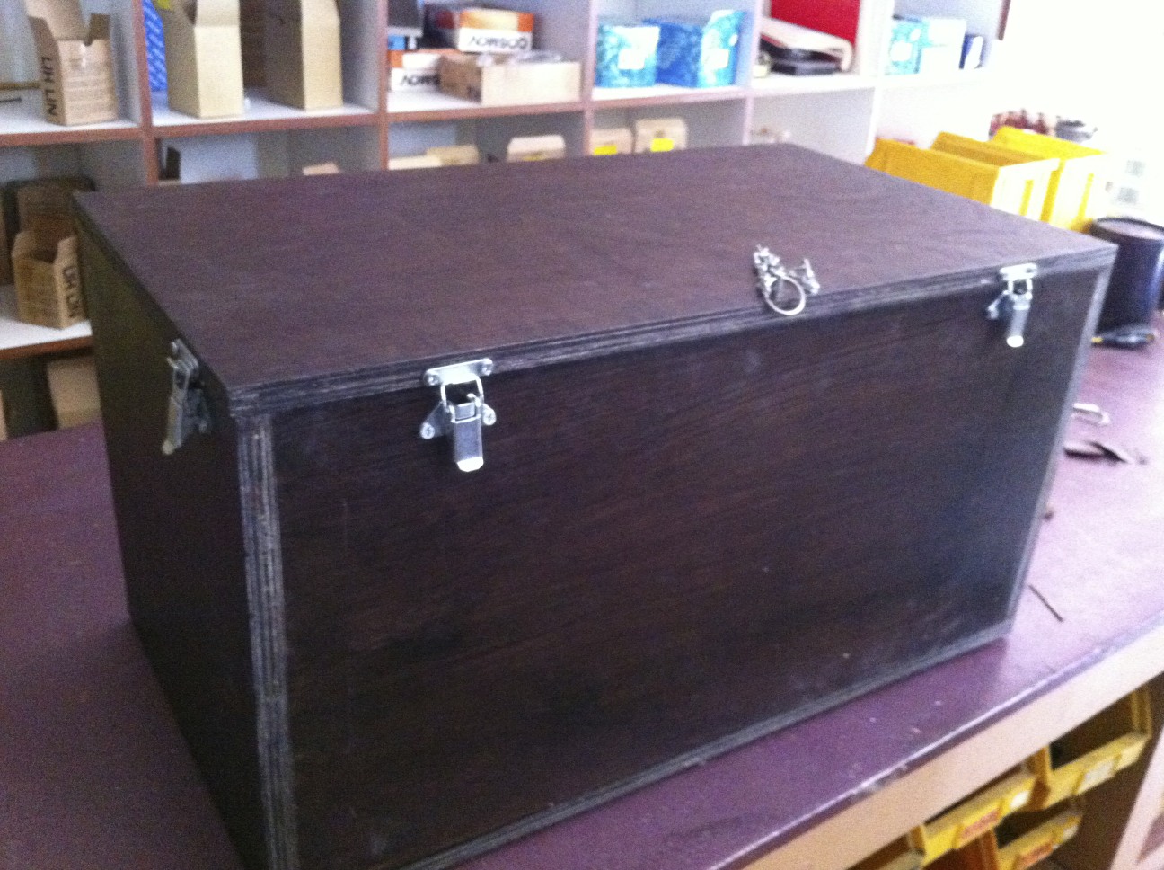

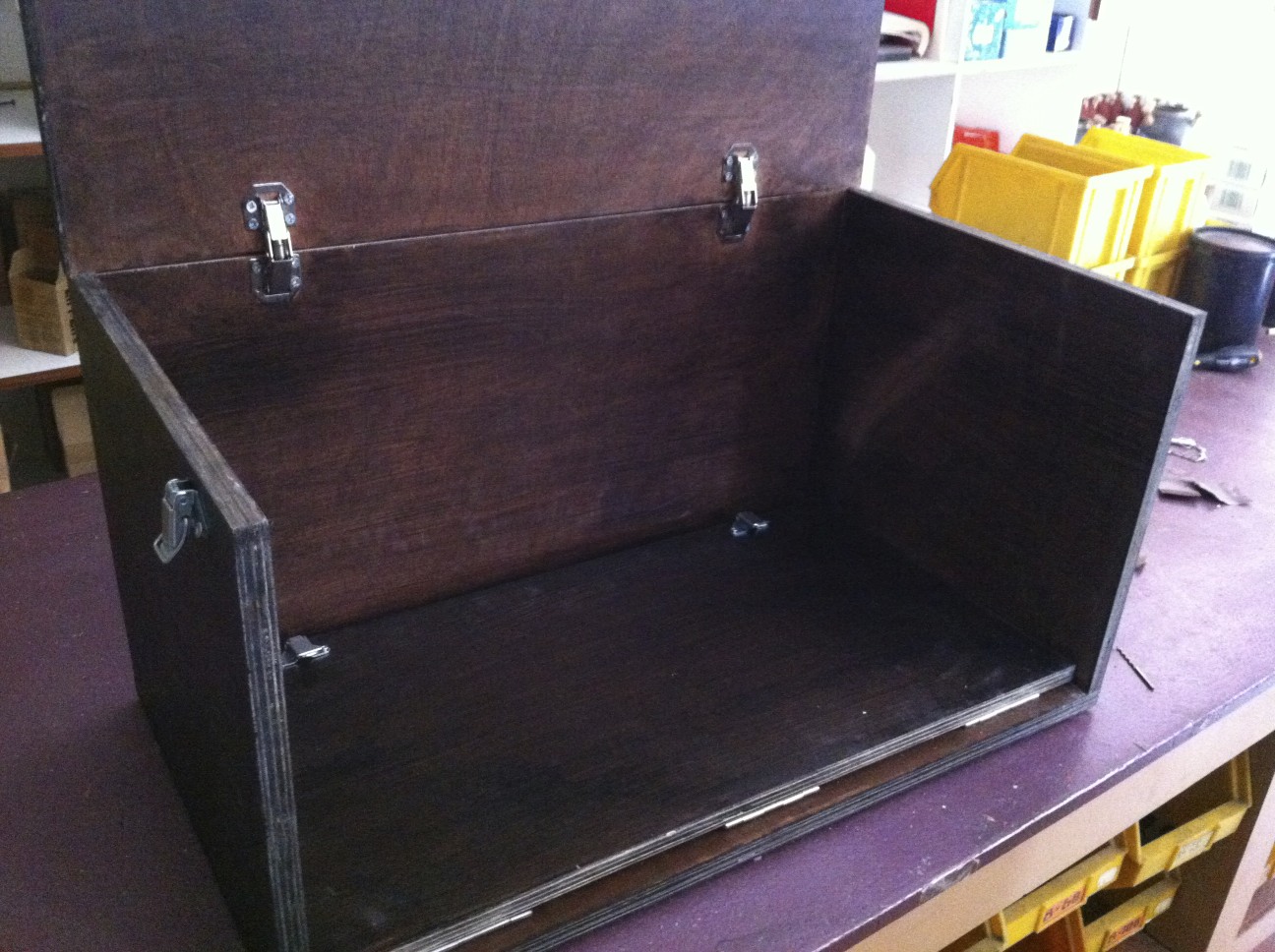

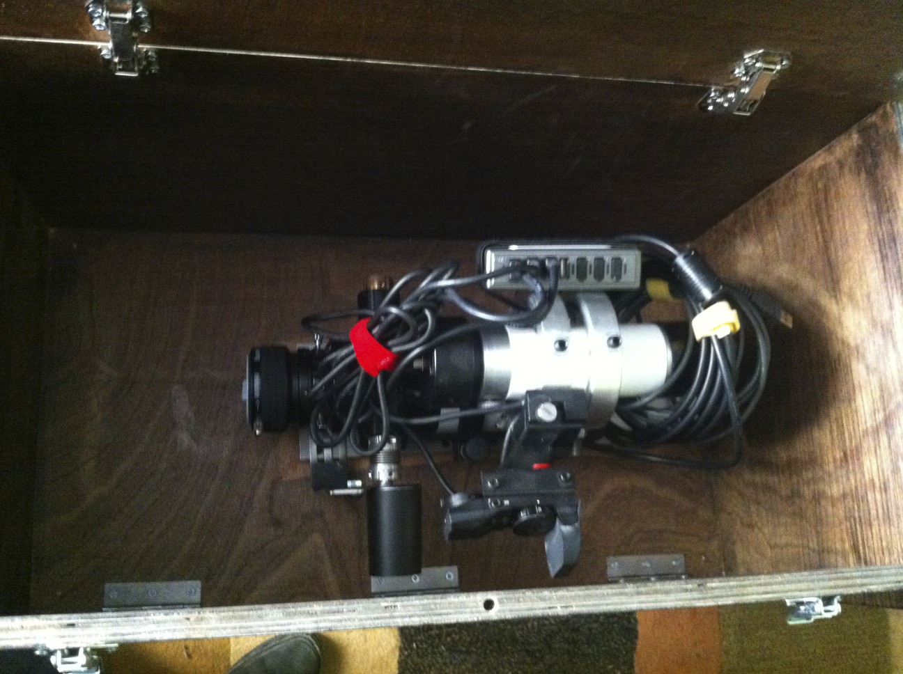

Σκέφτηκα λοιπόν να φτιάξω ένα κουτί μεταφοράς του εξοπλισμού που όταν ο εξοπλισμός θα είναι στημένος και αυτό άδειο να μου χρησημεύει και σαν icap. Έτσι λοιπόν προχώρησα στην κατασκευή ένός κουτιού το οποίο δέχεται το τηλεσκόπιο με όλα τα παρελκόμενα πάνω του (dovtail, κάμερα, τροχό φίλτρων, οδηγητικό, καλώδια) έτσι ώστε το στήσιμο να γίνεται άμεσα μέσα σε ελάχιστο χρόνο.
Το "πειρατικό" κουτί με το "θησαυρό" δοκιμάστηκε σκληρά (στην φετινή Πανελλήνια, στον Πάρνωνα, και στο νησί) και πέρασε όλα τα test ασφαλούς μεταφοράς αλλά και σαν icap με απόλυτη επιτυχία!
Ακολουθούν φωτογραφίες....

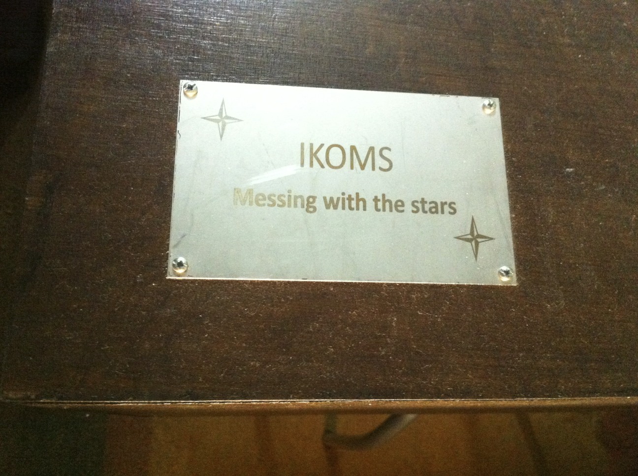

Δεν θα μπορούσε να λείπει και το λογότυπο... "messing with the stars" !
Ο εξοπλισμός στερεώνεται μέσα στο κουτί με 2 βίδες δεξιά-αριστερά στο dovetail και τον πάτο του κουτιού.

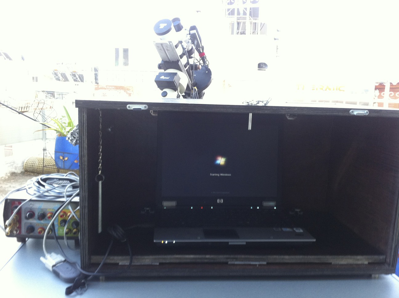

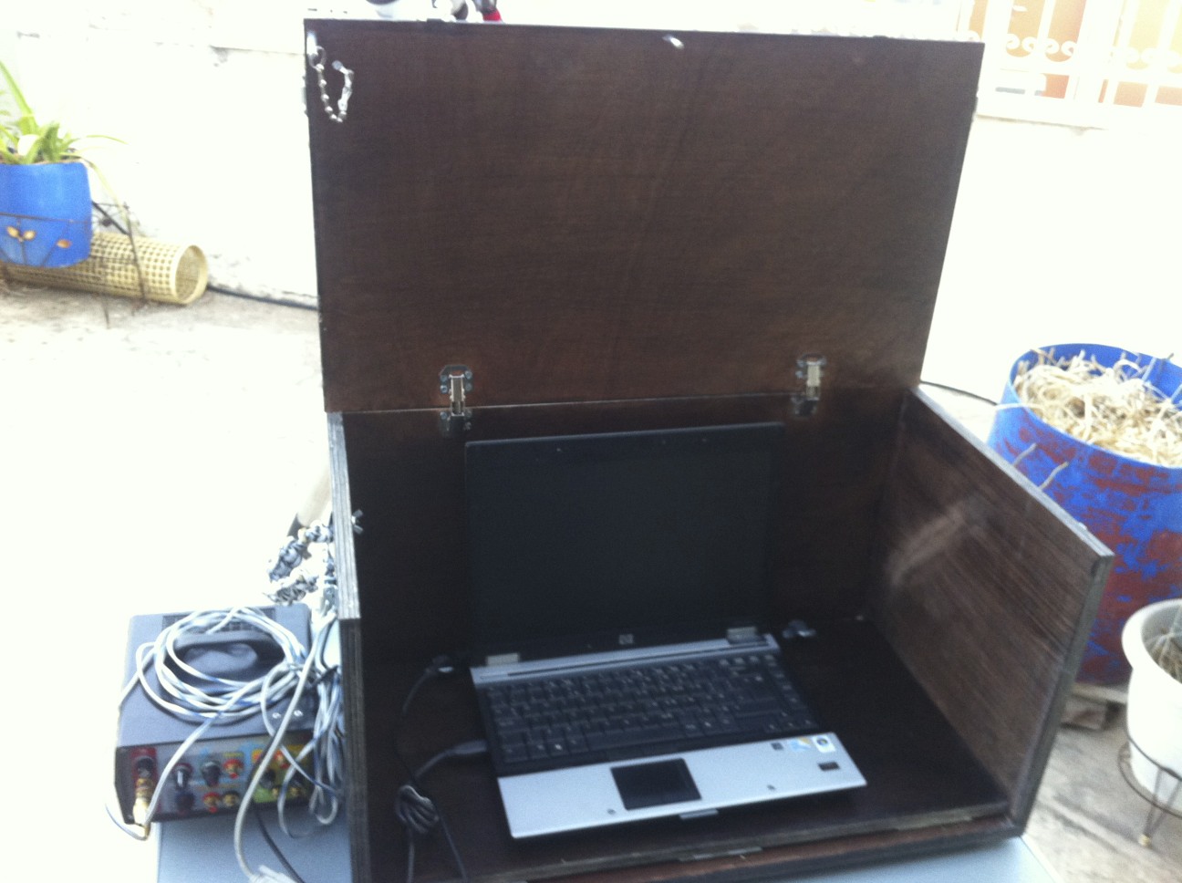

Το κουτί έχει μεταμορφωθεί σε iCap και φιλοξενεί το pc το οποίο είναι απόλυτα προστατευμένο από αέρα, υγρασία, κρύο αλλά και δεν ενοχλεί με το φωτισμό του τους συναδέλφους παρατηρητές-αστροφωτογράφους!
Με ανοιχτό το καπάκι για εύκολη πρόσβαση για σύνδεση καλωδίων τροφοδοτικού κλπ.
Το μπροστινό μέρος κλείνει προς τα μέσα έτσι ώστε να γίνει iCap!
Ένα κουτί ασφαλούς μεταφοράς ή αποθήκευσης αστρονομικού εξοπλισμού
