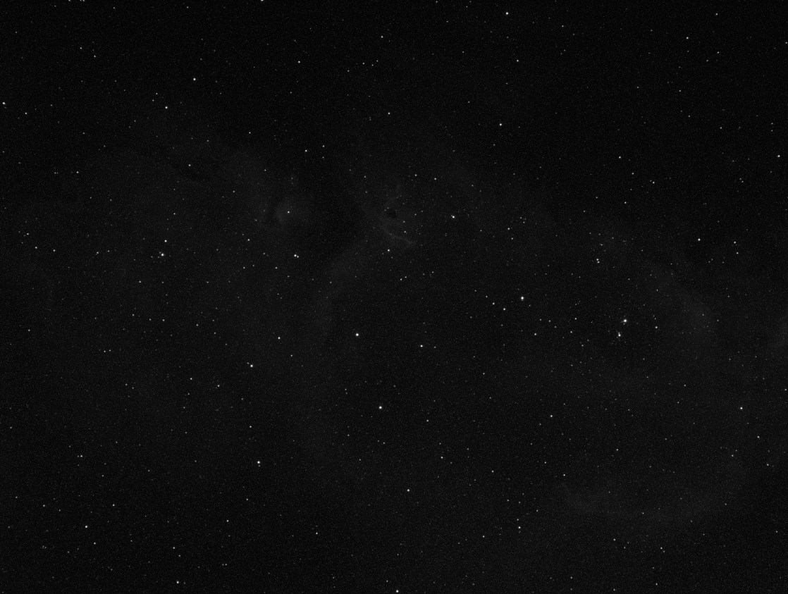

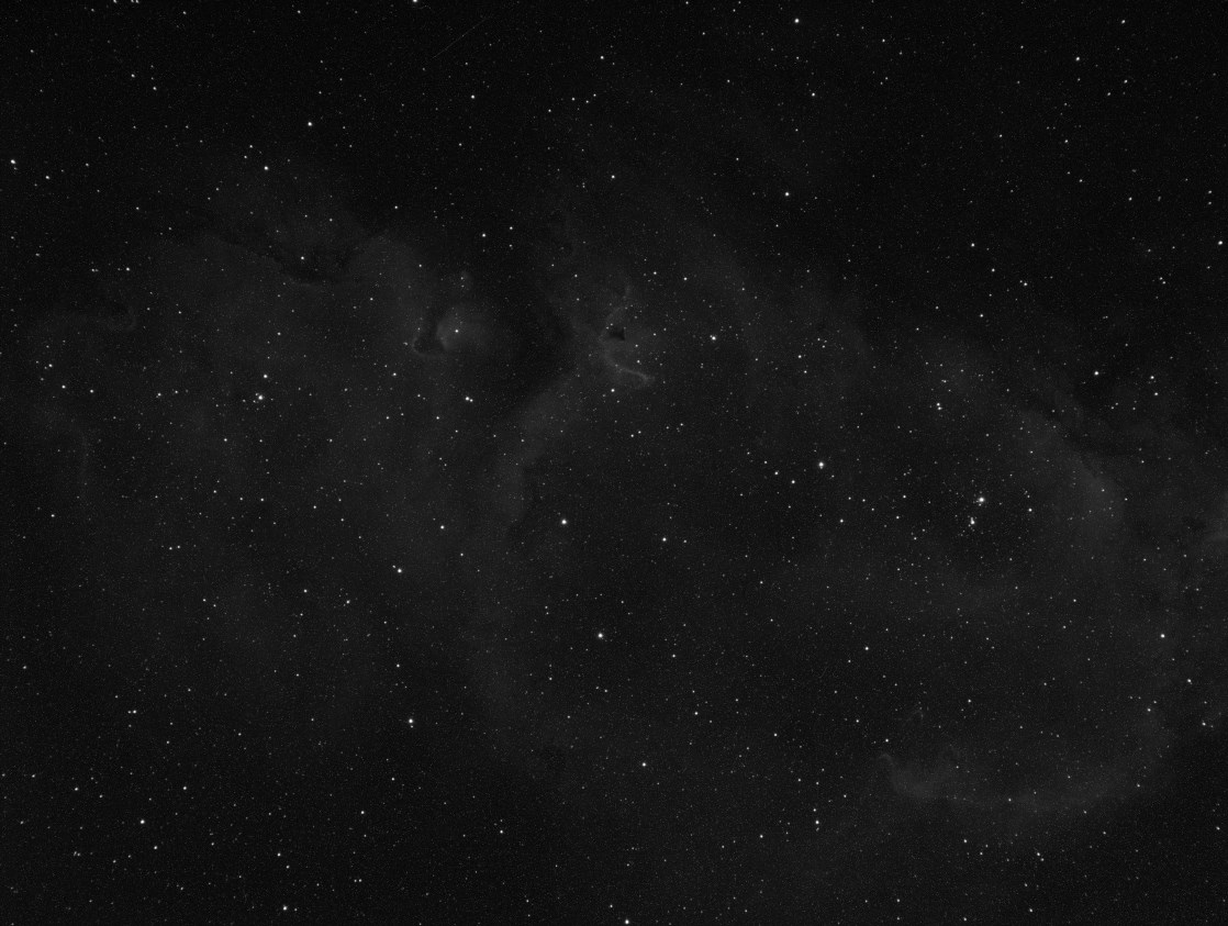

kookoo_gr Δημοσιεύτηκε Οκτώβριος 27, 2013 Δημοσιεύτηκε Οκτώβριος 27, 2013 Στις πρόσφατες φωτό μου έχω παρατηρήσει ότι τα καρέ όλο και σκουραίνουν διαδoχικά με αποτέλεσμα να φτάνω σε σημείο που ο στόχος να μην είναι ορατός παρά μόνο με ακραίο στρετσάρισμα. Στην αρχή νόμιζα ότι ήταν υγρασία στα οπτικά αλλά ύστερα από έλεγχο δεν είχα τέτοιο θέμα. Μια πιθανότητα είναι η μπαταρία της κάμερας να τα φτύνει, την μέτρησα εχθές χωρίς φορτίο ύστερα από λειτουργία 3 ωρών και ήταν στα 12,3 βολτ, πλήρως φορτισμένη είναι στα 12,8 (Effecta 45Ah βαθείας εκφόρτισης). Μία άλλη πιθανότητα είναι ο ουρανός αλλά με τις καλοκαιρίες που έχουμε δεν νομίζω να υπάρχει θέμα. Θα ήθελα γνώμες. Φωτό από το soul nebula στο Ha 1200 sec bin 1x1@-10C ποσοστό κατανάλωσης στο 50% σε όλη την διάρκεια της φωτογράφισης το αρχικό και το τελευταίο όπως τα δείχνει το ccdstack χωρις calibration Φιλικά Κώστας http://www.astrobin.com/users/kookoo_gr/
astrovox Δημοσιεύτηκε Οκτώβριος 29, 2013 Δημοσιεύτηκε Οκτώβριος 29, 2013 Σε τι ύψος ήταν ο στόχος στην αρχή και στο τέλος; «I have loved the stars too fondly to be fearful of the night». Sarah Williams, The Old Astronomer
kookoo_gr Δημοσιεύτηκε Οκτώβριος 29, 2013 Συγγραφέας Δημοσιεύτηκε Οκτώβριος 29, 2013 ξεκίνησα γύρω στις 20.00 με ύψος γύρω στις 30 μοίρες και τελείωσα στις 23.00 με ύψος γύρω στις 60 μοίρες. Μέτρησα τις φωτό στο κέντρο και κοντά στα άκρα και οι τιμές τους έχουν μικρές αποκλίσεις Φιλικά Κώστας http://www.astrobin.com/users/kookoo_gr/
Bi2L Δημοσιεύτηκε Οκτώβριος 29, 2013 Δημοσιεύτηκε Οκτώβριος 29, 2013 Κώστα ο ουρανός ήταν καθαρός ή είχε ανεβάσει υγρασία ή/και σύννεφα διότι πολλές φορές μπορεί να υπάρξει λεπτό νέφος σύννεφων το οποίο δεν είναι εύκολα ορατό με γυμνό μάτι το βράδυ, το πρόβλημα είναι συχνό με τα Contrails τα οποία το βράδυ δεν φαίνονται και ρίχνουν την ποιότητα του ουρανού.Τώρα απο τεχνικής πλευράς, τσέκαρε το τζαμάκι της μηχανής ή τα φίλτρα ή το Τηλεσκόπιο μήπως έπιασε υγρασία, δοκίμασε αν αυτο συμβαίνει συχνά και όχι απλά μια φορά και δεν με 2η διαφορετική τροφοδοσία αν συμβαίνει και πάλι. Βασίλης ΜεταλληνόςOO 16 1600 f4ΟΟ 12.5 1525 f4.8 NEQ6TOA130 1000 f7.7 ΕΜ200ED80 600 f7.5, Vixen9x63Canon eos 6D, Sony a7s2, Wat120n+,Asi1202009年7月22號日食 - 2017 Aug 21www.metallinos.net
kookoo_gr Δημοσιεύτηκε Ιανουάριος 10, 2014 Συγγραφέας Δημοσιεύτηκε Ιανουάριος 10, 2014 Τελικά το πρόβλημα ήταν στην τροφοδοσία μιας και κάτω από 11.5V εμφανίζεται αυτό το πρόβλημα, ακόμα και υπάρχει σταθερή τάση 12V σε μόνιμο παρατηρητήριο, επίσης ο θόρυβος αυξάνει σημαντικά μαζί με την κατανάλωση της κάμερας. Η λύση είναι ένας μετατροπέας τάσης από τα 12V στα 13.5V. Αγόρασα δυο τέτοιους μεταροπείς τάσης http://www.ebay.com/itm/171151982059?ssPageName=STRK:MEWNX:IT&_trksid=p3984.m1439.l2649 ρύθμισα τον ένα και οι φωτό δεν είχαν την παραμικρή διαφορά μεταξύ τους στην φωτεινότητα, τουλάχιστον στο μάτι που παρακολουθούσα τις εικόνες. περισσότερα http://astrojolo.blogspot.gr/2013/09/atik-power-hunger.html Φιλικά Κώστας http://www.astrobin.com/users/kookoo_gr/
