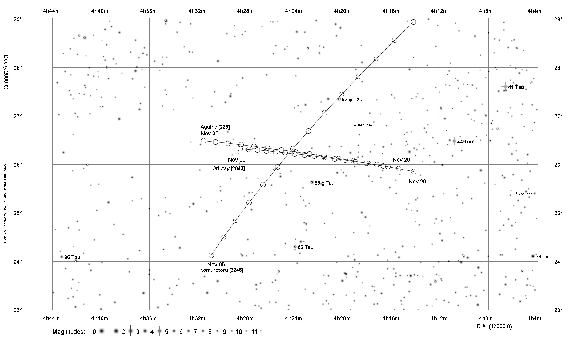

vtsamis Δημοσιεύτηκε Νοέμβριος 8, 2013 Δημοσιεύτηκε Νοέμβριος 8, 2013 ΣΥΝΟΔΟΣ ΤΡΙΩΝ ΑΣΤΕΡΟΕΙΔΩΝ - Κάλεσμα για παρατήρησηΣε λίγες μέρες, στις 9-12 Νοεμβρίου, τρεις αστεροειδείς (228 Agathe, 2043 Ortutay και 6246 Komurotoru) θα βρεθούν πολύ κοντά μεταξύ τους στον αστερισμό του Ταύρου. Στην πραγματικότητα οι αποστάσεις μεταξύ τους είναι αρκετά μεγάλες, ωστόσο για τους παρατηρητές στη Γη τα τρία αντικείμενα φαινομενικά θα πλησιάσουν τόσο κοντά σε γωνιακή απόσταση, ώστε να «χωρέσουν» σε τυπικό πεδίο CCD, 22 arcmin!!! (Πρώτη ενημέρωση από τον Richard Miles/BAA) Η φαινόμενη λαμπρότητα των στόχων είναι της τάξης 14+ mag. Η σύγκλιση αυτή θα μπορεί να παρατηρηθεί σχεδόν καθ’ όλη τη διάρκεια των βραδιών 10/11 και 11/12 Νοεμβρίου, καθώς ήδη από τις 9 μμ Ώρα Ελλ. (19:00 UT) θα ξεπερνούν το ύψος των 30 μοιρών πάνω από τον ανατολικό ορίζοντα, μεσουρανούν δε στις 01:30 για την Ελλάδα, σε ύψος 78 μοιρών! Για το σπάνιο αυτό φαινόμενο οργανώνεται εκστρατεία παρατήρησης από τη BAA, καθώς αν υπάρξει ικανός αριθμός φωτομετρικών παρατηρήσεων των τριών σωμάτων (στο ΙΔΙΟ πεδίο CCD!) θα μπορούν να εξαχθούν συμπεράσματα για τις - άγνωστες μέχρι του παρόντος - περιόδους περιστροφής δύο εξ αυτών: του Ortutay και του Komurotoru. Αυτό μπορεί να γίνει με σύγκριση με τη γνωστή περίοδο περιστροφής της Αγάθης, που είναι 6,484 ώρες. Αυτό που μπορεί να προσπαθήσει κάποιος είναι να κάνει λήψεις CCD των στόχων για όσες περισσότερες ώρες μπορεί, είτε χωρίς φίλτρο, είτε, στην ιδανική περίπτωση, με κάποιο φωτομετρικό φίλτρο V, B, R, etc. Το minimum διάστημα παρατηρήσεων συνιστάται να είναι τουλάχιστον μιάμιση ώρα. Θα βοηθούσε πολύ την ανάλυση εάν κάποιος παρατηρητής μπορούσε να κάνει καταγραφή ΚΑΙ τις δύο βραδιές: 10/11 και 11/12 Νοεμβρίου. Παραθέτω χάρτη εύρεσης από τον Graham Relf http://britastro.org/computing/ch/228+2043+6246_2013Nov5Nov20.pngκαι την ιστοσελίδα της BAA (Asteroids and Remote Planets Section of the BAA) http://britastro.org/asteroids/ Εμείς εδώ – καιρού επιτρέποντος - θα επιχειρήσουμε παρατήρηση με το 14” SCT του Laval Astronomy Club, και όπως με πληροφορεί και ο Τόλης, θα το παλέψουν και από το αστεροσκοπείο του στο Armagh (UK). Καλή επιτυχία σε όσους το προσπαθήσουν!!!Βαγγέλης Τσάμης https://ui.adsabs.harvard.edu/search/q=%20author%3A%22tsamis%2C%20v.%22&sort=date%20desc%2C%20bibcode%20desc"Αστέρας εισαθρείς, αστήρ εμός. Είθε γενοίμην ουρανός, ως πολλοίς όμμασιν εις σε βλέπω."Πλάτων

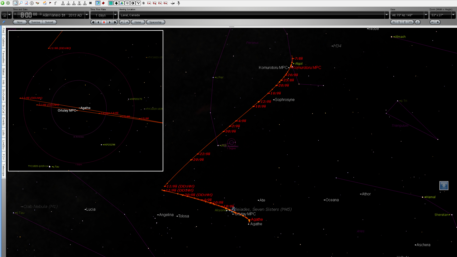

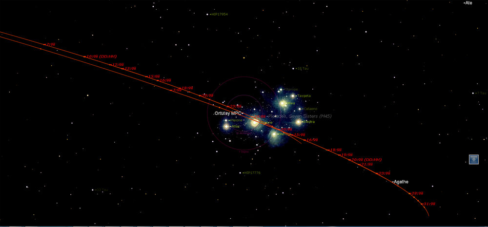

vtsamis Δημοσιεύτηκε Νοέμβριος 12, 2013 Συγγραφέας Δημοσιεύτηκε Νοέμβριος 12, 2013 Μπορεί να χάσαμε την ευκαιρία για το τρίο, αλλά η συνέχεια μπορεί να είναι ενδιφέρουσα και καρποφόρα. Ο Komurotoru απομακρύνεται μεν με γοργό ρυθμό από τους άλλους δύο αστεροειδείς, όμως η Αγάθη και ο Ortutay συνεχίζουν τη σχεδόν χέρι-χέρι πορεία τους για τις τουλάχιστον πέντε επόμενες βραδιές. Αύριο θα έχουν πλησιάσει πάρα πολύ, σε απόσταση 1.5 arcmin (!) και μέχρι και τις 18-19 Νοεμβρίου η γωνιακή απόστασή τους θα είναι μικρότερη από 30 arcmin (μισή μοίρα). Αυτό σημαίνει ότι στο χρονικό διάστημα αυτό, για επτά βραδιές ακόμα, μπορούν να καταγραφούν και να παρατηρηθούν στο ίδιο πεδίο CCD, έτσι ώστε να εξαχθούν χρήσιμα συμπεράσματα για τη φωτομετρία/περίοδο περιστροφής/χρώμα του Ortutay. Η συνέχεια της πορείας τους επιφυλάσσει ευχάριστες εκπλήξεις, και ίσως να ενδιαφέρει και τους αστροφωτογράφους μας. Και οι δύο αστεροειδείς διασχίζουν κεντρικά τις Πλειηάδες: Πρώτη η Αγάθη, από 10-16 Δεκεμβρίου, και ακολουθεί (Χριστουγεννιάτικο δώρο) και ο Ortutay, από 24 Δεκεμβρίου ως και 1η Ιανουαρίου.Ο δε Komurutoru κάνει Πρωτοχρονιάτικο πέρασμα από τον Algol (β Περσέως), καθώς θα απέχει 12 arcmin από τον αστέρα τη βραδιά 1/2 Ιανουαρίου 2014. https://ui.adsabs.harvard.edu/search/q=%20author%3A%22tsamis%2C%20v.%22&sort=date%20desc%2C%20bibcode%20desc"Αστέρας εισαθρείς, αστήρ εμός. Είθε γενοίμην ουρανός, ως πολλοίς όμμασιν εις σε βλέπω."Πλάτων
