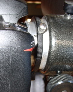

maxplanck Δημοσιεύτηκε Δεκέμβριος 9, 2005 Συγγραφέας Δημοσιεύτηκε Δεκέμβριος 9, 2005 Καλημέρα φίλοι.Τελικά ο διορθωτής κόμης,αγοράστηκε και προσαρμόστηκε στο κατοπτρικό Skywatcher200mm.Χρειάστηκε η κατασκευή σε μηχανουργό αλουμινένιου αντάπτορα 2" ο οποίος να έρχεται "πρόσωπο" με τον εστιαστή.Για να γίνω σαφέστερος,ο διορθωτής πρεπει να μπεί μέσα στον σωλήνα του εστιαστη σχεδόν εξ ολοκλήρου.
maxplanck Δημοσιεύτηκε Δεκέμβριος 9, 2005 Συγγραφέας Δημοσιεύτηκε Δεκέμβριος 9, 2005 Εδώ φαίνεται η τοποθέτηση της φωτ/κής μηχανής στον εστιαστή.Προσέξτε πόσο κοντά έχει έρθει.

japetus Δημοσιεύτηκε Δεκέμβριος 10, 2005 Δημοσιεύτηκε Δεκέμβριος 10, 2005 Αλήθεια, πόσα χρέωσε ο μάστορας στον τόρνο;
maxplanck Δημοσιεύτηκε Δεκέμβριος 10, 2005 Συγγραφέας Δημοσιεύτηκε Δεκέμβριος 10, 2005 Tελικά δούλεψε το δευτερο απο τα ανταπτοράκια.Για ολα μαζί, 10 ευρώ."Δε πρόκειται ποτέ να γίνεις πλούσιος" του είπα!Τώρα ετοιμάζω ολόκληρη σειρα αντάπτορες να μου φτιάξει!!!
japetus Δημοσιεύτηκε Δεκέμβριος 10, 2005 Δημοσιεύτηκε Δεκέμβριος 10, 2005 Για ολα μαζί, 10 ευρώ. Εντάξει λοιπόν. Ρώτησα γιατί σε καταλόγους στο ιντερνετ και σε περιοδικά βλέπω κατι τετοιους απλους ανταπτορες σε τρελλές τιμές 25-50 ευρω, τη στιγμή που τοσο το κόστος όσο και ο χρόνος να φτιαχτει για κάποιον που έχει τόρνο δεν ειναι τιποτα..
