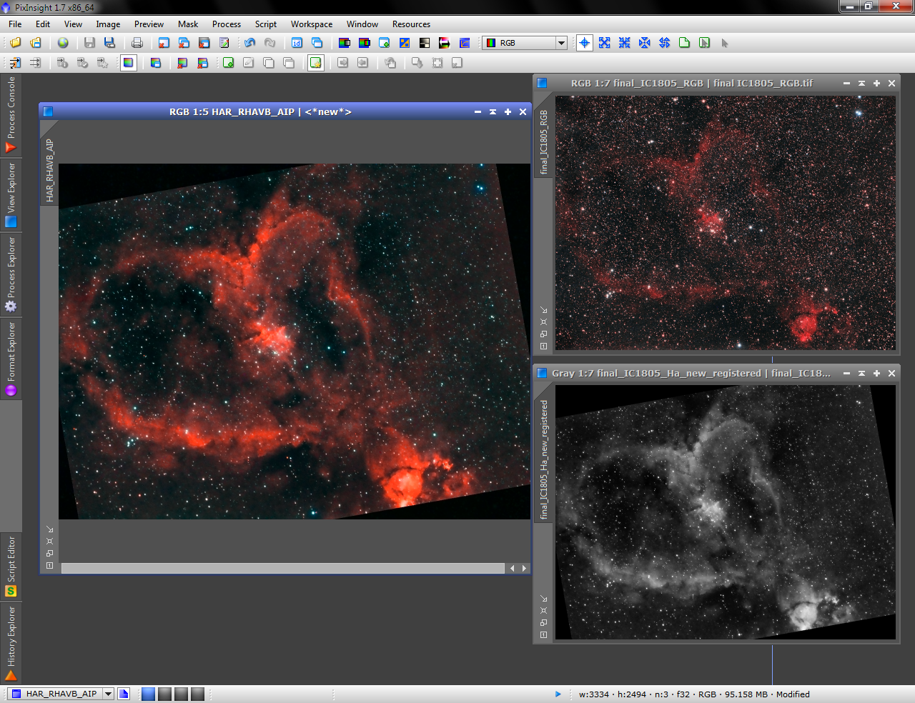

scaff Δημοσιεύτηκε Νοέμβριος 20, 2013 Δημοσιεύτηκε Νοέμβριος 20, 2013 Καλησπέρα σε όλους τους αστρόφιλους. Θα΄θελα να ρωτήσω κατι σχετικά με τις λήψεις γιατί την έκανα την @##$#@@@ μου. Το καλοκαίρι είχα βγάλει την καρδιά σε rgb ενω τώρα τον νοέμβριο έβγαλα το Ηα. (ως τώρα όλα καλά) Ελα ντε που είχα ξεχασει το rgb από το καλοκαίρι τελείως (βλέπεις είναι και η ηλικία!!!!!) και όταν πηγα να τα ενωσω φανηκε η περιστροφή δηλαδη δεν εβαλα την κάμερα οπως την είχα βάλει το καλοκαίρι. Αυτό διορθώνεται όταν στήνεις και ξεστήνεις το εξοπλισμό συνέχεια? Κάποιο κόλπο ίσως... όσο αφορά την φωτογραφία μπορώ να κάνω κάτι (αν υπάρχει ) για να μη την κόψω πολύ ή τουλάχιστον να την διορθώσω ..... ήνα τα ξεχασω και να τα ξαναβγάλω όλα από την αρχή ? ευχαριστώ προκαταβολικά για την βοήθεια.ΦιλικάΓιώργος ATLAS TEAM OBSERVATORYhttp://atlasobs.blogspot.gr/

astrovox Δημοσιεύτηκε Νοέμβριος 21, 2013 Δημοσιεύτηκε Νοέμβριος 21, 2013 όσο αφορά την φωτογραφία μπορώ να κάνω κάτι (αν υπάρχει ) για να μη την κόψω πολύ ή τουλάχιστον να την διορθώσω ..... ήνα τα ξεχασω και να τα ξαναβγάλω όλα από την αρχή ? Δοκίμασες να γεμίσεις τις γωνίες ουρανού που λείπουν με το σκέτο RGB; Και μετά να παίξεις με brigthness, contrast, selective color στο "επιπλέον" κομμάτι ώστε να "δέσει" με το άλλο; Σίγουρα δε θα ταιριάξει το νεφέλωμα αλλά αν δέσει το νεφέλωμα ίσως γλιτώσεις λίγο crop. (Δεν το έχω κάνει ποτέ, μια υπόθεση κάνω). «I have loved the stars too fondly to be fearful of the night». Sarah Williams, The Old Astronomer
Andreas72 Δημοσιεύτηκε Νοέμβριος 22, 2013 Δημοσιεύτηκε Νοέμβριος 22, 2013 Βέβαια Γιώργο υπάρχει και αυτή η λύση http://www.optecinc.com/astronomy/catalog/pyxis/pyxis_le.htm η οποία -για να λέμε και την αλήθεια- είναι ασύμφορη οικονομικά.Τέλος η πιο απλή λύση που εφαρμόζω και στο δικό μου σετάπ http://www.astropixel.gr/constructions.html είναι η βαλίτσα που τα χωράει όλα!!!Δεν βγαζω τίποτα από επάνω και τέλος η περιστροφή.Και στήνεται και γρήγορα στο βουνό Όσο για την φωτογραφία σου δυστυχώς το crop είναι μονόδρομος. http://www.astropixel.gr
themis_kart Δημοσιεύτηκε Νοέμβριος 22, 2013 Δημοσιεύτηκε Νοέμβριος 22, 2013 Γιώργο θα σε μαλώσω!!! DynaminAlignment ή Star Alignment Pixinsight Gazing at the universe through the ΄Eyes΄ of an astrophotographer...!!! http://www.astrothemis.gr Greek Astrophotography Discord Chat! https://discord.gg/2DUPacrNfM
