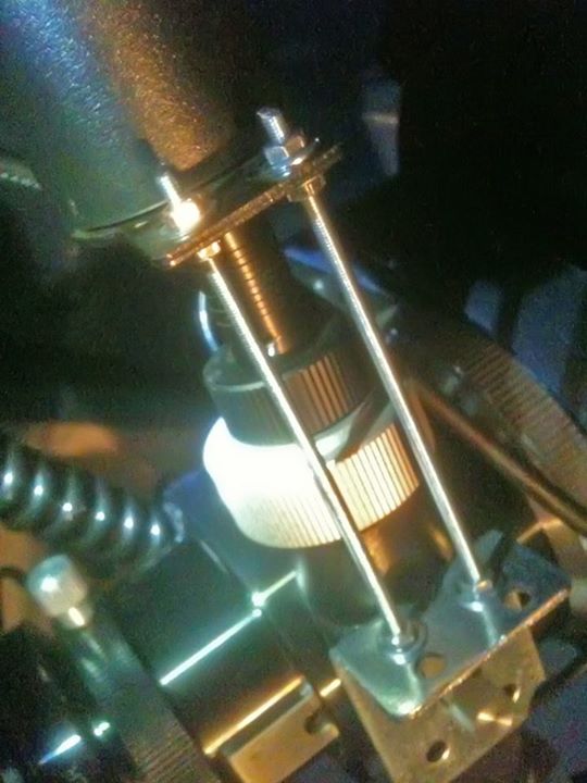

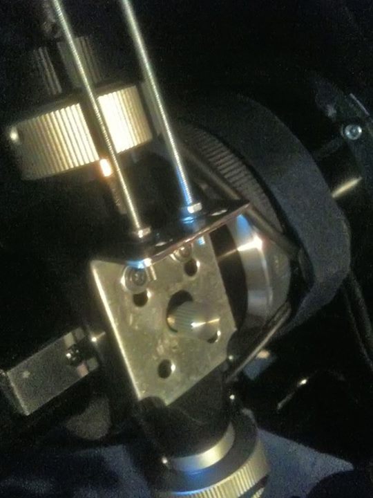

Aggelos Kechagias Δημοσιεύτηκε Ιανουάριος 27, 2014 Δημοσιεύτηκε Ιανουάριος 27, 2014 Γιάννη με λίγο πατέντα όπως είδες και εσύ το μοτεράκι μπαίνει παντού Συγκεκριμένα εγώ πήρα μια μεταλλική γωνία + ντίζες και παξιμάδια σε Χρωματοπωλείο (Σιδηρικά - Εργαλεία - Οικιακά) άνοιξα μερικές τρύπες και voila.Ξεβίδωσα την χειρολαβή 1:10 και άνοιξα στο κέντρο της μια μικρή τρύπα και με κολαούζο έκανα βόλτες ώστε να πιάσει ένα μικρό βιδάκι. Επάνω στο βιδάκι λοιπόν έπιασε το κόμπλερ του μοτέρ και έτσι μπορεί και κινεί τον εστιαστή.Σε απάντηση στο ερώτημα σου σχετικά με πιο Knob να επιλέξεις προτείνω το 1:10 μιας και..1.Γυρίζει πιο εύκολα2.Κάνει μικρή κίνηση οπότε και λεπτομέρεια στην εστίαση. http://pegasusastro.com/

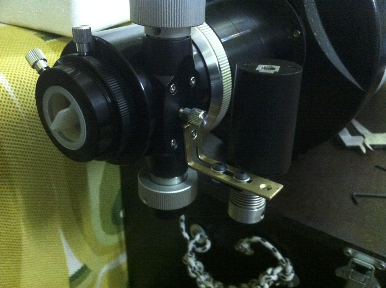

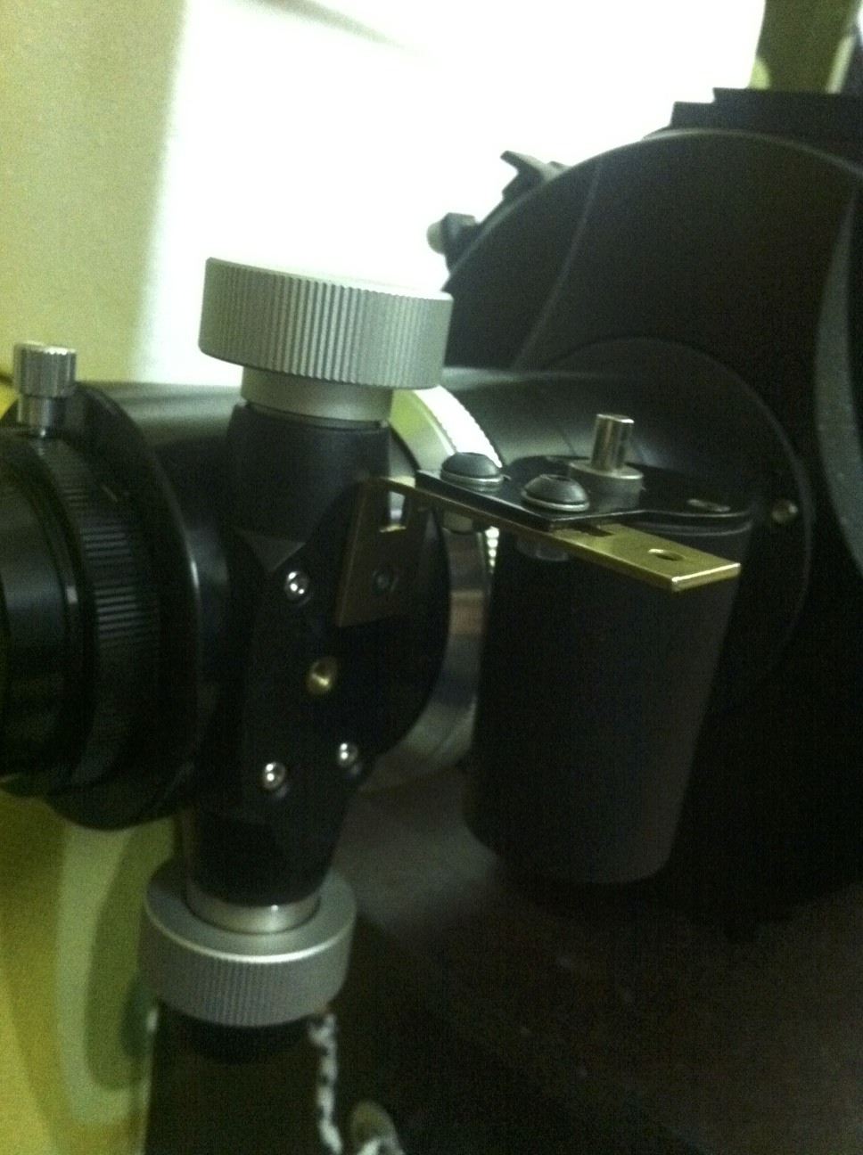

ikoms Δημοσιεύτηκε Ιανουάριος 28, 2014 Συγγραφέας Δημοσιεύτηκε Ιανουάριος 28, 2014 Κώστα ευχαριστώ για το link. Άγγελε έχεις απόλυτο δίκιο αυτό το μοτεράκι μπαίνει παντού! Στο δικό μου, δεν ξέρω αν φαίνετε καλά, χρησημοποίησα ένα λαμάκι από αυτά που μπαίνουν στα κουφώματα για να πιάσει η κλειδαριά της πόρτας και ένα βιδάκι M3x20 ως ανταλλακτικό για να πιάσει στον εστιαστή. Τρύπες κλπ δεν χρειάστεικε να κάνω γιατί χρησημοποίησα τις υπάρχουσες.Το μόνο που έκανα είναι το λύγισμα στο λαμάκι. Τώρα για τη θέση που πρέπει να το βάλω έχεις δίκιο ότι θα πρέπει να είναι στο 1:10 για να γυρνά πιο ευκολα και θα έχει μεγαλύτερη λεπτομέρια απλά με αυτή τη λύση θα πρέπει να βγεί λίγο πιο ψηλά το μοτέρ για να πιάσει το αξονάκι του 1:10 το οποίο είναι αρκετά λεπτό. Αυτό που σκέφτομαι είναι να βάλω αν βρω ένα μικρότερο γρανάζι στο μοτέρ και ένα μεγαλύτερο στον εστιαστή από την άλλη πλευρά έτσι ώστε να λειτουργεί σαν μειωτήρας και με αυτόν τον τρόπο να μπορώ να έχω και το 1:10 σε manual όποτε θέλω αλλά και το μοτέρ με λεπτομέρεια στην εστίαση. Το μόνο ερώτημα στην παραπάνω σκέψη είναι πόση δύναμη θα χρειαστεί να έχει το μοτέρ για να γυρίσει σωστά με το μειωτήρα. Sequence Generator Pro v2.3, Pixinsight 1.8
Aggelos Kechagias Δημοσιεύτηκε Ιανουάριος 28, 2014 Δημοσιεύτηκε Ιανουάριος 28, 2014 Γιάννη εγώ προτείνω να πάρεις άλλο λαμάκι να το στραβώσεις λίγο περισσότερο ώστε να φτάνει στο Knob 1:10. Ύστερα αφαιρείς το Knob και στην θέση του βάλε το γρανάζι. Ο εστιαστής ξεβιδώνει πολύ εύκολα από το τηλεσκόπιο οπότε πάρτο μαζί και άντε στο μαγαζί να δεις το πάχος στα πυράκια του εστιαστή και του μοτέρ και να τα δεις όλα στην πράξη επιτόπου. http://pegasusastro.com/

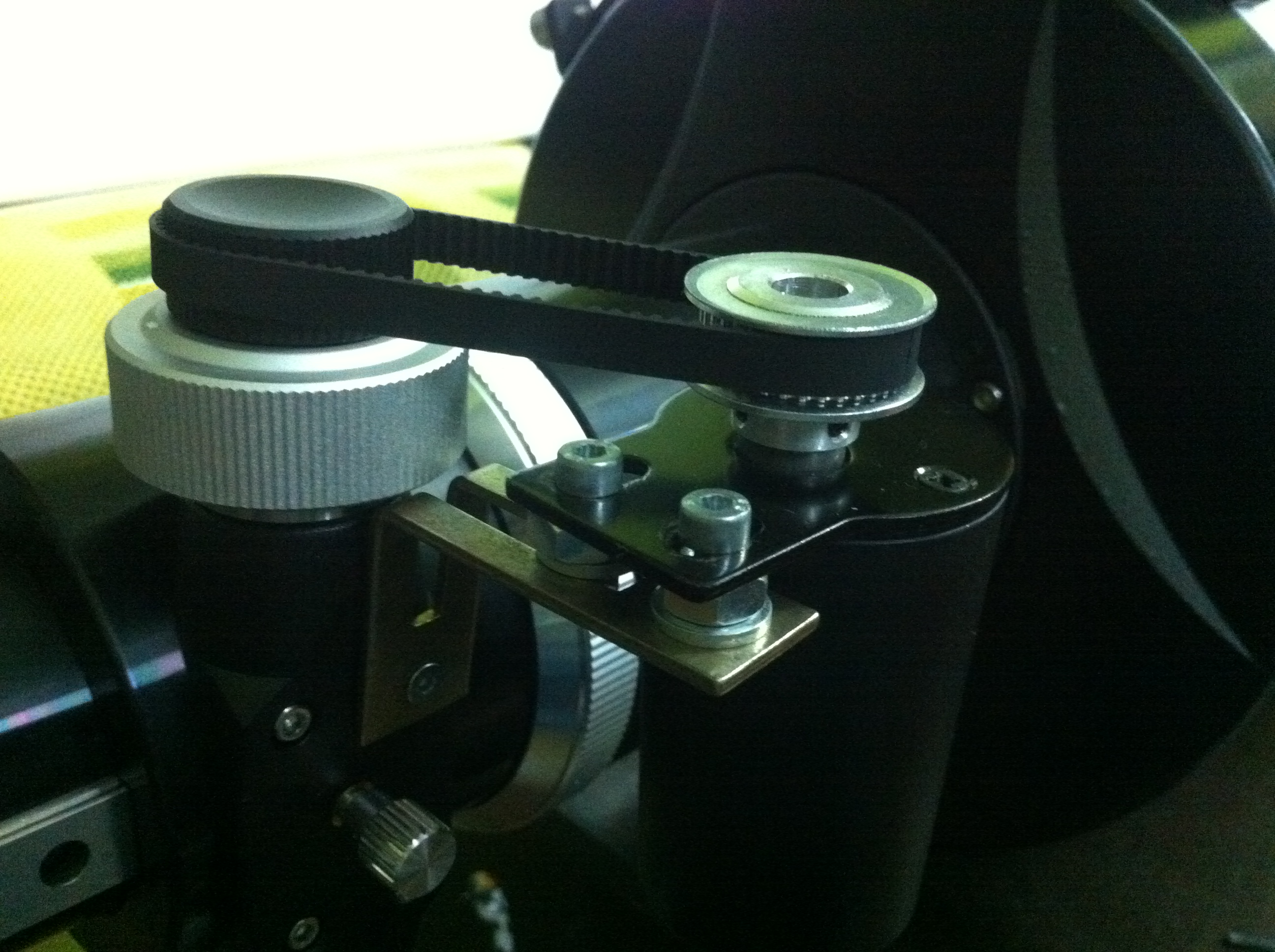

ikoms Δημοσιεύτηκε Φεβρουάριος 5, 2014 Συγγραφέας Δημοσιεύτηκε Φεβρουάριος 5, 2014 Φωτογραφία με την τροχαλία και τον ιμάντα. Sequence Generator Pro v2.3, Pixinsight 1.8
stelios_STI Δημοσιεύτηκε Φεβρουάριος 5, 2014 Δημοσιεύτηκε Φεβρουάριος 5, 2014 Ωραιος Ιωαννη!!Γνωμη μου αλλα καποια στιγμη κανε ενα αλλο λαμακι που να πιανουν δυο βιδες. Υ.Γ. περιμενω απο σενα να δω αν θα κανεις κουτι για το RC οπως εκεινο το καταπληκτικο που εχεις για το μικρο...
Aggelos Kechagias Δημοσιεύτηκε Φεβρουάριος 5, 2014 Δημοσιεύτηκε Φεβρουάριος 5, 2014 Πολύ ωραίο βγήκε Γιάννη εύγε Έχω δει και άλλους να το κάνουν έτσι με το Knob και αναρωτιέμαι σε ζενίθ με όλο τον εξοπλισμό (reducer-τροχό-ccd) δεν πατινάρει ο ιμάντας ; http://pegasusastro.com/
ikoms Δημοσιεύτηκε Φεβρουάριος 5, 2014 Συγγραφέας Δημοσιεύτηκε Φεβρουάριος 5, 2014 Ευχαριστώ πολύ παιδιά. Στέλιο σίγουρα θα υπάρξει αναβάθμηση στο λαμάκι με 2 βιδάκια για καλύτερη σταθεροποίηση.Όσο για το κουτί πολλαπλών χρήσεων το σκέφτομαι... Άγγελε με προβληματίζει αυτό που λές για το πατινάρισμα. Μέχρι στιγμής δεν είδα κάποιο θέμα με τον ιμάντα αλλά σε καμία περίπτωση δεν είναι όπως θα είναι στη βάση με όλο τον εξοπλισμό και στο ζενίθ όπως λές. Σίγουρα θα πρέπει να κάνω μερικές δοκιμές και να αναφέρω τα αποτελέσματα. Ακόμα όμως δεν είναι 100% έτοιμο... χρειάζονται κάποιες βελτιώσεις... Sequence Generator Pro v2.3, Pixinsight 1.8
