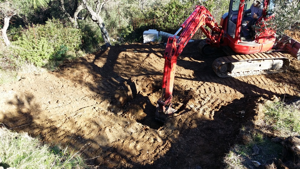

nikos paschalis Δημοσιεύτηκε Φεβρουάριος 7, 2014 Δημοσιεύτηκε Φεβρουάριος 7, 2014 Καλησπέρα παιδιά ,μετά απο 10 χρόνια στο αστεροκσοπείο μου , ήρθε η ώρα να πάμε για ένα πιο λειτουργικό (με Θόλο) λίγο ψηλότερα στο νησί - αποφεύγοντας φώτα κτλ....Η διαδικασία δεν ξέρω πόσο θα κρατήσει , αλλά θα ανανεώνω σιγά σιγά το θέμα....Το αστεροσκοπείο θα είναι υπερυψωμένο , ωστε να αποφύγουμε τα εμπόδια των δένδρων και της κλίσης της πλαγιάς στο Δυτικο μου ορίζοντα....Το αστεροσκοπείο θα είναι κατασκευασμένο απο εργοστασιακό πάνελ και το μέγεθος θα είναι 4*4 μέτρα , με ύψος (ως την κορυφή του Θόλου ) περίπου στα 6-7 μέτρα.... Θα αποτελείτε απο 2 πατώματα ( control room το πρώτο και αίθουσα τηλεσκοπίου το δεύτερο) ......Δυστυχώς δεν ξέρω απο AUTOCAD για να σας ετοιμάσω και ένα σχέδιο !!! Νίκος ΠασχάληςΑστεροσκοπείο Nunki-Σκιαθοςwww.nunki.gr

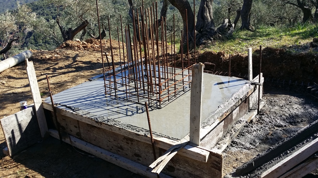

nikos paschalis Δημοσιεύτηκε Φεβρουάριος 7, 2014 Συγγραφέας Δημοσιεύτηκε Φεβρουάριος 7, 2014 ΣΚΑΨΙΜΟ - ΒΑΣΗ ΓΙΑ ΤΟ PIER ΒΑΣΗ ΓΙΑ ΤΟ PIER Νίκος ΠασχάληςΑστεροσκοπείο Nunki-Σκιαθοςwww.nunki.gr

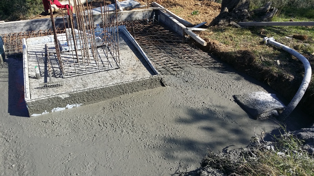

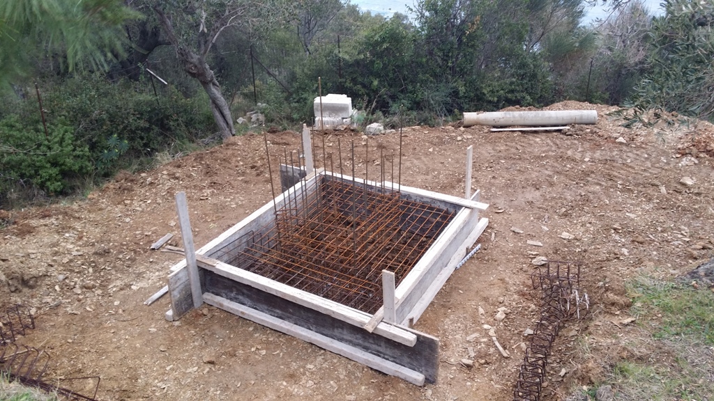

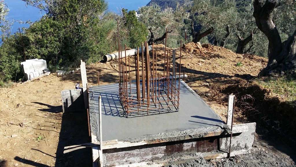

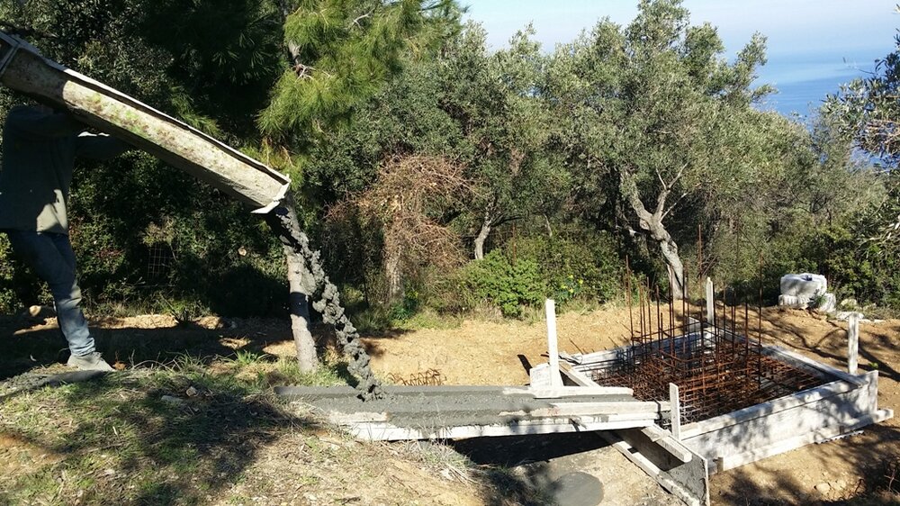

nikos paschalis Δημοσιεύτηκε Φεβρουάριος 17, 2014 Συγγραφέας Δημοσιεύτηκε Φεβρουάριος 17, 2014 Σήμερα έπεσε η κεντρική βάση και αύριο αν όλα πάνε καλά το δάπεδο..... Νίκος ΠασχάληςΑστεροσκοπείο Nunki-Σκιαθοςwww.nunki.gr

ΔΗΜΗΤΡΗΣ ΣΟΦΟΥΛΗΣ Δημοσιεύτηκε Φεβρουάριος 17, 2014 Δημοσιεύτηκε Φεβρουάριος 17, 2014 Δεν φτάνει δηλαδή που μένεις στην εξοχή, κάνεις και θόλο. Δηλαδή τι να πώ πιά, τι να σου πώ!Να σου πω καλορίζικο, εφόσον βέβαια μου εξηγήσεις, τι στο καλό είναι όλο αυτό το σιδερομάνι στη μέση της κατασκευής.Καλό κουράγιο φίλε, και όλα καλάΔημήτρης Δημήτρης
GLOUKOS Δημοσιεύτηκε Φεβρουάριος 17, 2014 Δημοσιεύτηκε Φεβρουάριος 17, 2014 Φίλε Δημήτρη, το κάνει αντισεισμικό! Χαχαχαχα!
nikos paschalis Δημοσιεύτηκε Φεβρουάριος 17, 2014 Συγγραφέας Δημοσιεύτηκε Φεβρουάριος 17, 2014 Τα σίδερα στη μέση είναι αναμονές για το χάρτινο καλούπι που θα πέσει το pier.Επειδή θα είναι σε 6 μέτρα ύψος είπα να είναι γερό ...... Νίκος ΠασχάληςΑστεροσκοπείο Nunki-Σκιαθοςwww.nunki.gr
GLOUKOS Δημοσιεύτηκε Φεβρουάριος 17, 2014 Δημοσιεύτηκε Φεβρουάριος 17, 2014 Φίλε Νίκο, σκοπεύω κι εγώ να δημιουργήσω στο χωράφι μου ένα παρόμοιο με το δικό σου, με θόλο, αστεροσκοπείο. Στη Ζάκυνθο. Σε καμιά δεκαριά χρόνια πρώτα ο Θεός ελπίζω να το φτιάξω. Θα το ονομάσω ''SARGAS'', από το ομόνυμο αστέρι συτον Σκορπιό. Θέλω εσύ να μου το φτιάξεις. Με το αζημίωτο φυσικά. Και βέβαια το θέλω με αντισεισμικά πέδιλα σαν και το δικό σου!!!

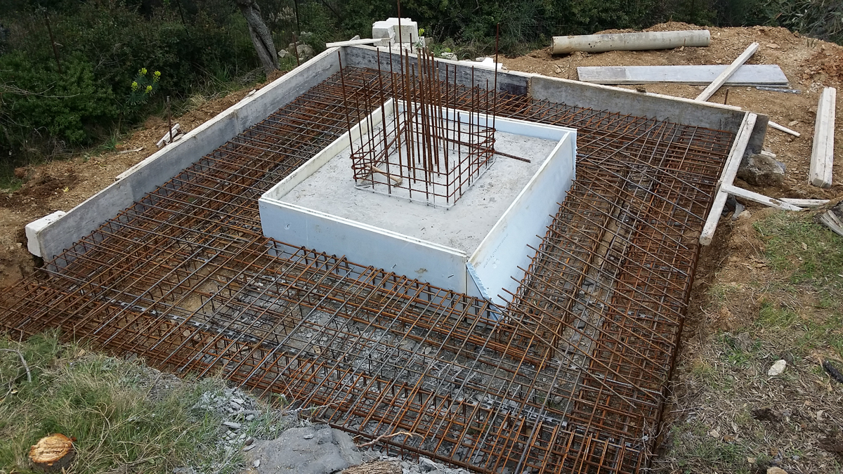

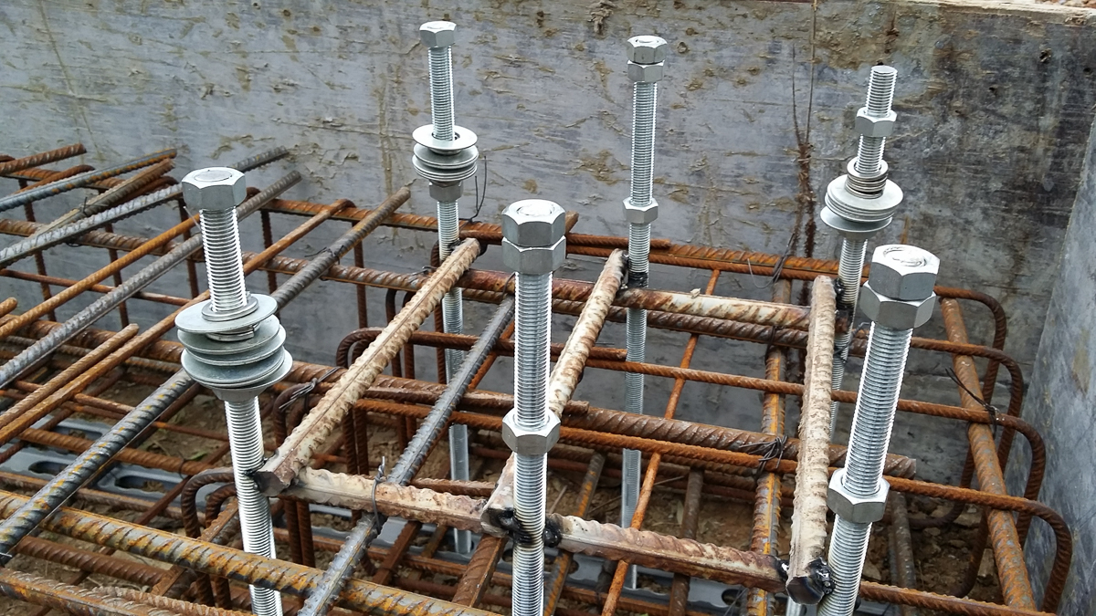

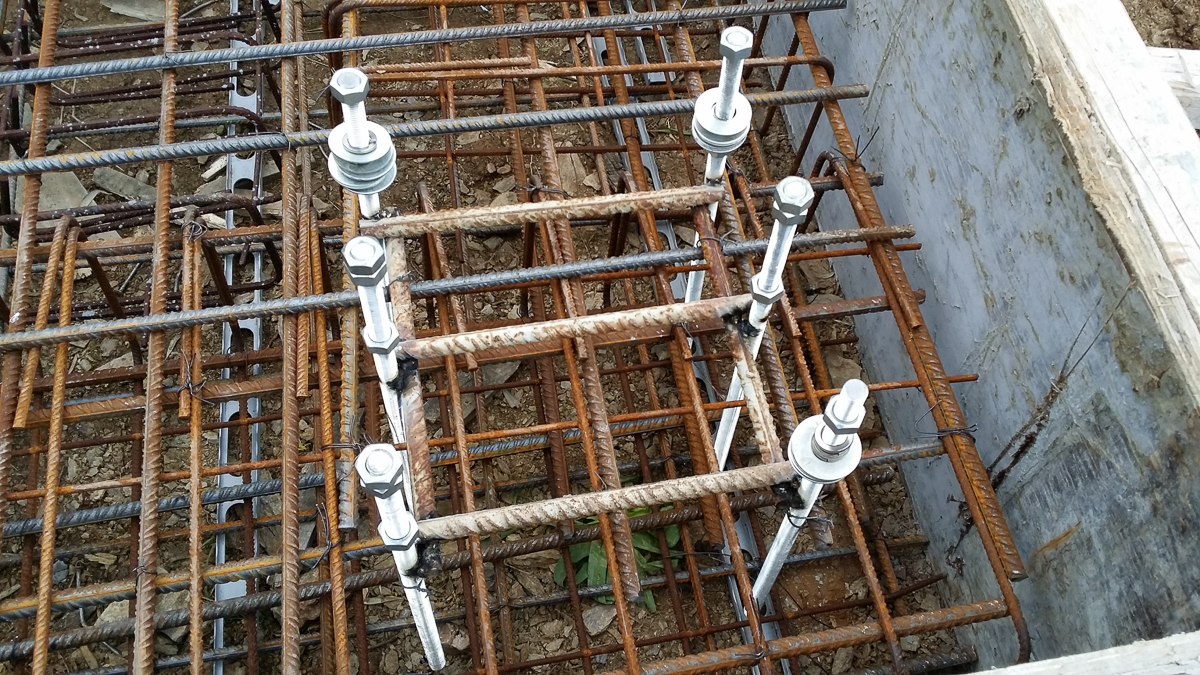

nikos paschalis Δημοσιεύτηκε Φεβρουάριος 19, 2014 Συγγραφέας Δημοσιεύτηκε Φεβρουάριος 19, 2014 Σιδέρωμα και βάσεις για τους κοιλοδοκούς .... Νίκος ΠασχάληςΑστεροσκοπείο Nunki-Σκιαθοςwww.nunki.gr

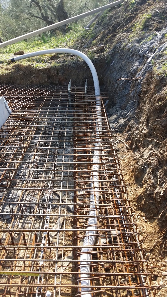

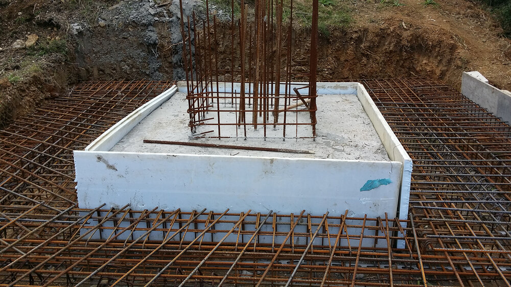

nikos paschalis Δημοσιεύτηκε Φεβρουάριος 21, 2014 Συγγραφέας Δημοσιεύτηκε Φεβρουάριος 21, 2014 Σωλήνας για την παροχή ρεύματος και ιντερνετ... Νίκος ΠασχάληςΑστεροσκοπείο Nunki-Σκιαθοςwww.nunki.gr
Στέφανος Σοφολόγης Δημοσιεύτηκε Φεβρουάριος 21, 2014 Δημοσιεύτηκε Φεβρουάριος 21, 2014 Νίκο, είναι σωστό τα καλώδια ρεύματος και τηλεφωνικής γραμμής να "τρέχουν" παράλληλα στον ίδιο σωλήνα; Μήπως υπάρχει θέμα παρεμβολών/θορύβου και πρέπει να είναι απομακρυσμένα μεταξύ τους; Δεν γνωρίζω κι εγώ γι αυτό αναρρωτιέμαι. Κάποιος που να το έχει ψάξει; "Πως να σωπάσω μέσα μου την ομορφιά του κόσμου; ..." Κώστας Κινδύνης "Με το λύχνο του άστρου στους ουρανούς εβγήκα, στο αγιάζι των λειμώνων, στη μόνη ακτή του κόσμου..." Οδυσσέας Ελύτης www.a-polaris.org
nikos paschalis Δημοσιεύτηκε Φεβρουάριος 21, 2014 Συγγραφέας Δημοσιεύτηκε Φεβρουάριος 21, 2014 Δεν το ξέρω και γω. Θα προσπαθήσω να τα μονώσω αλλά αν δεν κάνει, το τηλεφωνικό θα το περάσω απο αλλού..... Νίκος ΠασχάληςΑστεροσκοπείο Nunki-Σκιαθοςwww.nunki.gr
Andreas72 Δημοσιεύτηκε Φεβρουάριος 21, 2014 Δημοσιεύτηκε Φεβρουάριος 21, 2014 Νίκο, είναι σωστό τα καλώδια ρεύματος και τηλεφωνικής γραμμής να "τρέχουν" παράλληλα στον ίδιο σωλήνα; Μήπως υπάρχει θέμα παρεμβολών/θορύβου και πρέπει να είναι απομακρυσμένα μεταξύ τους; Δεν γνωρίζω κι εγώ γι αυτό αναρρωτιέμαι. Κάποιος που να το έχει ψάξει; Στέφανε ο κανόνας λέει ότι τα περνάμε από διαφορετικούς σωλήνες για να μην έχουμε τυχόν προβλήματα -αν αυτά υπάρξουν.Στην συγκεκριμενη περίπτωση δεν νομίζω να υπάρξουν αλλά σίγουρα κάποιος που γνωρίζει καλύτερα αυτά τα θέματα θα μπορούσε να μας διαφωτίσει. Ανυπομονώ να δω την κατασκευή Νίκο, είμαι σίγουρος ότι θα φυσάει!!! Καλή συνέχεια. http://www.astropixel.gr
santono Δημοσιεύτηκε Φεβρουάριος 21, 2014 Δημοσιεύτηκε Φεβρουάριος 21, 2014 Είχα περάσει utp cat5 δίπλα σε καλώδια ρεύματος (μέσα από καναλιέρα) στο παρελθόν και δεν είχα παρατηρήσει κάποιο πρόβλημα. Υπάρχει επίσης και το cat6 shielded cable για καλύτερη μόνωση από ηλεκτρομαγνητικές παρεμβολές. # Σπύρος Αντωνόπουλος #
astrovox Δημοσιεύτηκε Φεβρουάριος 22, 2014 Δημοσιεύτηκε Φεβρουάριος 22, 2014 Τέτοια συνύπαρξη υπάρχει συχνά σε πολλά μέρη χωρίς θέμα. Δε θα υπάρξει πρόβλημα γιατί το μήκος της συνύπαρξης είναι μόνο μερικά μέτρα. Κατά η γνώμη μου δεν αξίζει να βάλεις άλλο σωλήνα εφόσον σε εξυπηρετεί καλύτερα όπως είναι. Αν θες να είσαι σίγουρος, η συμβουλή το Σπύρου για shielded cable είναι καλή. «I have loved the stars too fondly to be fearful of the night». Sarah Williams, The Old Astronomer
Αγγελος Δημοσιεύτηκε Φεβρουάριος 22, 2014 Δημοσιεύτηκε Φεβρουάριος 22, 2014 Μιας που το φτιάχνεις απο την αρχή γνώμη μου είναι να ξεχωρίσεις τα ισχυρά ρεύματα απο τα ασθενή.Αποφεύγεις έτσι κάθε μελλοντικό παρατράγουδο που μπορεί να προκύψει και έχεις και μια έξτρα δίοδο γιαοτιδήποτε χρειαστείς στο μέλλον. Η συνύπαρξη τους για λίγα μέτρα όντως δεν θα δημιουργήσει προβλήματα όπως λέει και ο φίλος astrovox.Συνήθως το πρόβλημα έγκειται στην κακή ποιότητα των μονώσεων των αγωγών καθώς επίσης και οταν τέμνονται ισχυρά με ασθενή καλώδια. Εκτός απο το Cat6 shielded που προτείνει ο φίλος Santono για τα ασθενή θα σου πρότεινα για την παροχή να ρίξεις καλώδιο Ν.Υ.Υ. . Θεωρείται καλώδιο ανθυγρό και έχει πολύ καλές μηχανικές αντιστάσεις και επίσης καλύτερη μόνωση ( μαύρο χρώμα )απο τα κλασσικά Ν.Υ.Μ. ( λευκό χρώμα ). Καλή επιτυχία σου εύχομαι !!! ΥΓ : Και μην ξεχάσεις την γείωση. Κάνε μία τοπική με ένα ηλεκτρόδιο τουλάχιστον γειώσεως αν δεν έχεις ήδη βάλει ταινία στα θεμέλια. " Και όμως κινείται! " Γαλιλαίος Γαλιλέι 15 Φεβρουαρίου 1564
