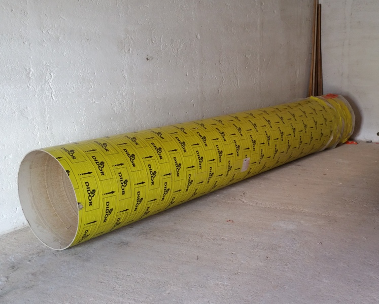

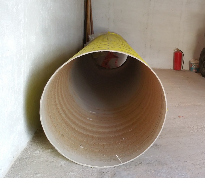

nikos paschalis Δημοσιεύτηκε Νοέμβριος 14, 2014 Συγγραφέας Δημοσιεύτηκε Νοέμβριος 14, 2014 Αρχίζουμε και πάλι τις εργασίες ....Έφτασε το καλούπι για την κολόνα Φ800 και 5m ύψος ....Από εβδομάδα καταφθάνουν τα σίδερα και τα πάνελ και ξεκινάμε πάλι !!!!! Νίκος ΠασχάληςΑστεροσκοπείο Nunki-Σκιαθοςwww.nunki.gr

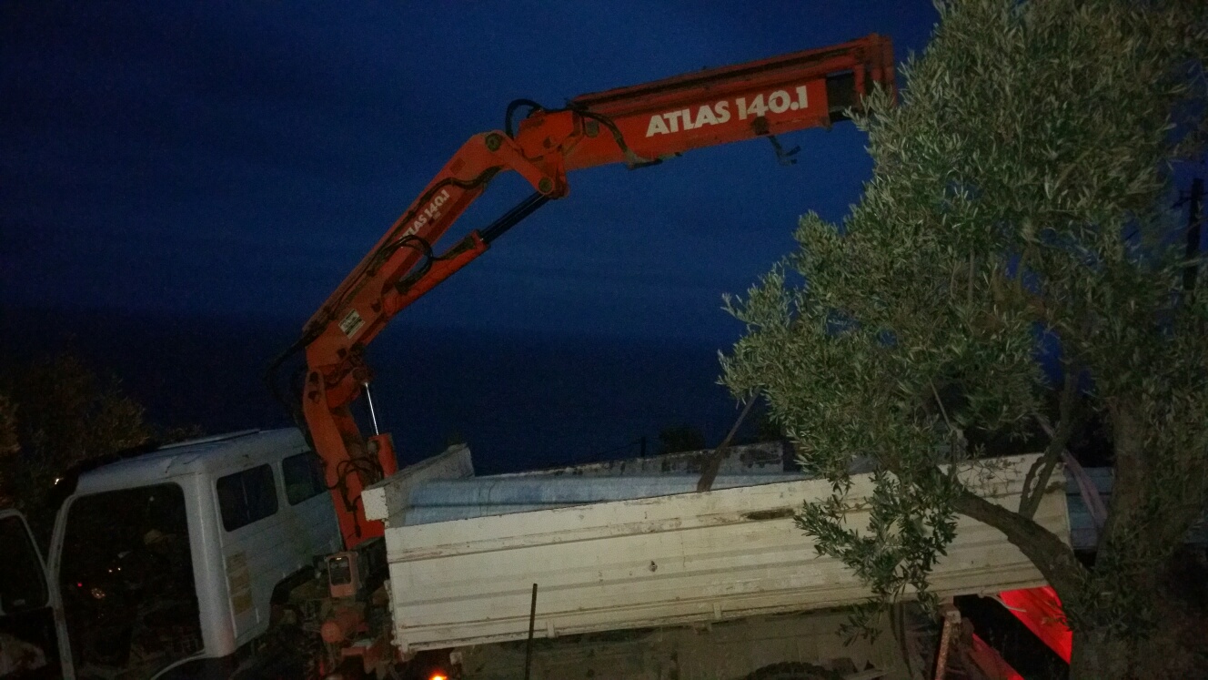

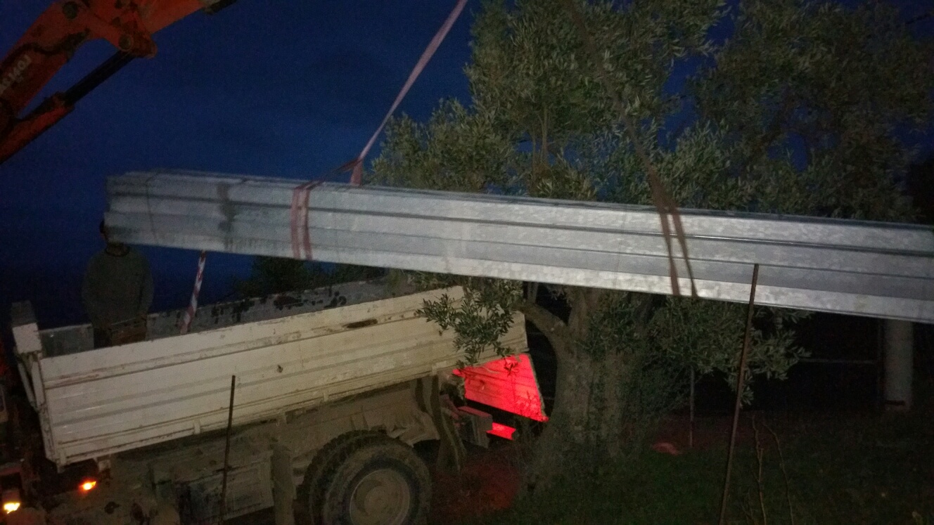

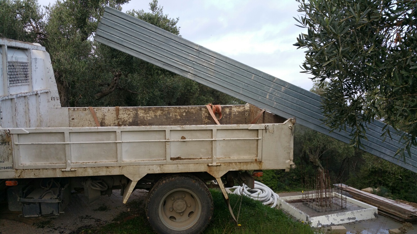

nikos paschalis Δημοσιεύτηκε Δεκέμβριος 1, 2014 Συγγραφέας Δημοσιεύτηκε Δεκέμβριος 1, 2014 Κατέφθασε σήμερα και το υλικο για το σκελετό. .... Νίκος ΠασχάληςΑστεροσκοπείο Nunki-Σκιαθοςwww.nunki.gr

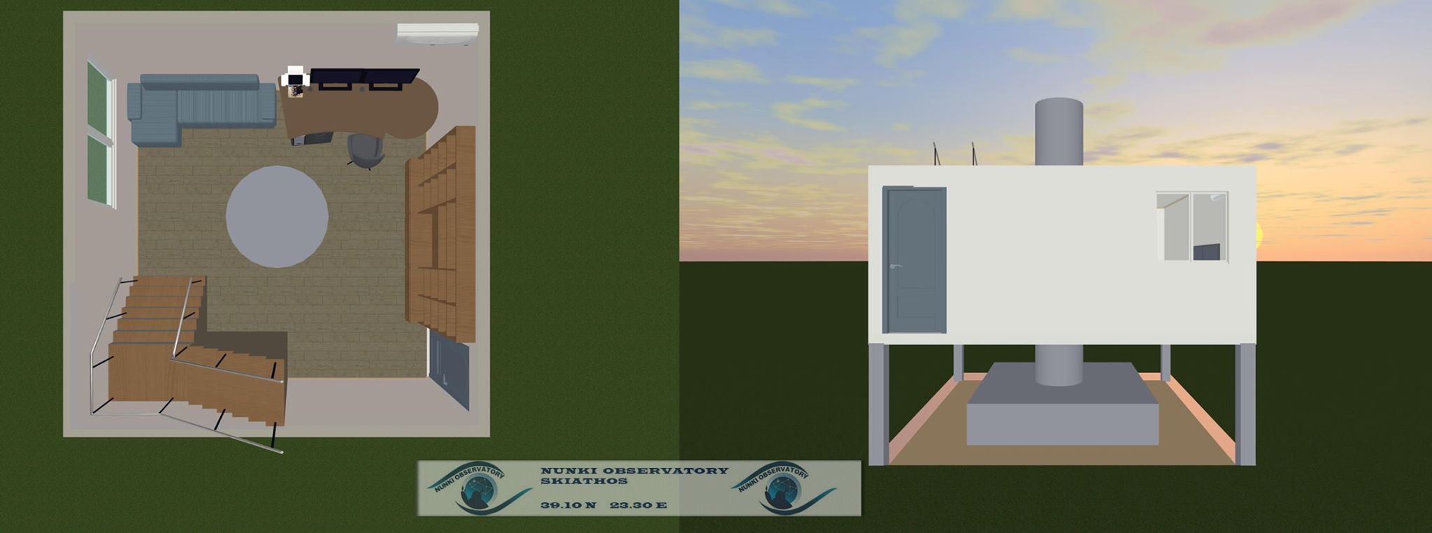

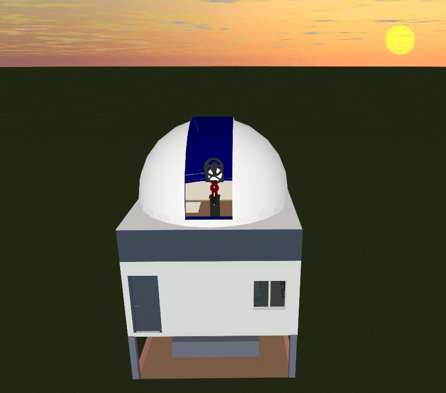

nikos paschalis Δημοσιεύτηκε Ιανουάριος 25, 2015 Συγγραφέας Δημοσιεύτηκε Ιανουάριος 25, 2015 Αν και μηχανικός δεν είμαι , βρήκα ένα προγραμματάκι και ετοιμάζω το σχέδιο το αστεροσκοπείου ......Πάρτε μια ιδέα απο το control room και απο έξω..... Νίκος ΠασχάληςΑστεροσκοπείο Nunki-Σκιαθοςwww.nunki.gr

nikos paschalis Δημοσιεύτηκε Ιανουάριος 29, 2015 Συγγραφέας Δημοσιεύτηκε Ιανουάριος 29, 2015 Σχεδόν έτοιμο ( στα σχέδια πάντα)..... Νίκος ΠασχάληςΑστεροσκοπείο Nunki-Σκιαθοςwww.nunki.gr
Vensius Δημοσιεύτηκε Φεβρουάριος 1, 2015 Δημοσιεύτηκε Φεβρουάριος 1, 2015 Θα κάνεις πυλωτή δηλαδή; Κι η σκάλα θα οδηγεί στον θόλο;
Vensius Δημοσιεύτηκε Φεβρουάριος 1, 2015 Δημοσιεύτηκε Φεβρουάριος 1, 2015 Κι αφού θα βάλεις 4 περιμετρικές κολώνες γιατί έβαλες τη κεντρική Φ800; Για να μεταφέρεις τα φορτία του τηλεσκοπίου κατευθείαν στο έδαφος; Και στο σιδέρωμα θεμελίωσης γιατί δεν άφησες αναμονές για τις κολώνες τις περιμετρικές;
Vensius Δημοσιεύτηκε Φεβρουάριος 1, 2015 Δημοσιεύτηκε Φεβρουάριος 1, 2015 Το πρόβλημα που δε ξέρω αν έχεις μελετήσει είναι το τεράστιο φορτίο της κεντρικής κολώνας σου. Το οπλισμένο σκυρόδεμα έχει ειδικό βάρος 2500 κιλά κι αυτό σημαίνει οτι η κολώνα μόνη της θα ζυγίζει (αν είναι ας πούμε 5,5 μέτρα ύψος πυλωτή+πρώτος) π R^2 * ύψος * ειδικό βάρος = 3,14 * 0,4^2 * 5,5 * 2500 = 6908 κιλά ή 6,9 τόνοι. Τόσο συγκεντρωμένο φορτίο σε μία θεμελίωση η οποία από τις φωτογραφίες φαίνεται 20 πόντους, πιθανότατα θα προκαλέσει διάτρηση. Η κολώνα αυτή ήθελε ξεχωριστό πέδιλο κι όχι γενική κοιτόστρωση νομίζω. Πόσο είναι το πάχος του ραντιέ (κοιτόστρωση); ΥΓ. Οκ είδα το ξεχωριστό πέδιλο, σωστό είναι απλά δε καταλαβαίνω που θα εδράζονται οι περιμετρικές.
nikos paschalis Δημοσιεύτηκε Φεβρουάριος 2, 2015 Συγγραφέας Δημοσιεύτηκε Φεβρουάριος 2, 2015 Καλησπερα το πεδιλο για την κολώνα είναι ξεχωριστο απο το υπόλοιπο δάπεδο και χωριζεται με οικοδομικό φελιζόλ.Το πλατος είναι περίπου 2*2 και το βάθος 1,50.Το ραντιέ αν θυμάμαι καλά έχει βάθος 1.5 m για την κολώνα και 50 cm για το υπόλοιποΑν γυρισεις στις πρωτες σελιδες πρεπει να φαινεται καπως απο τις φωτο.... Νίκος ΠασχάληςΑστεροσκοπείο Nunki-Σκιαθοςwww.nunki.gr

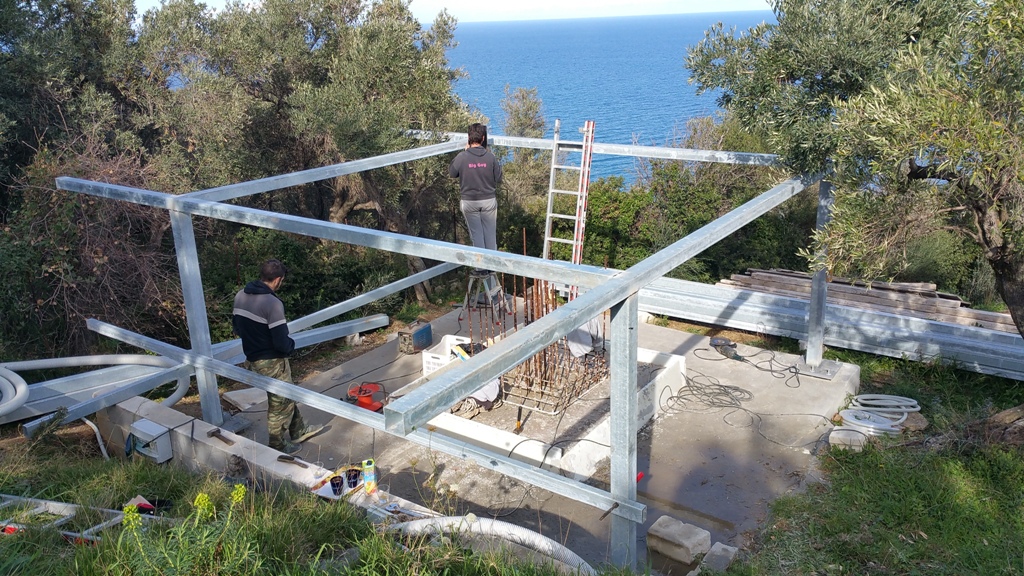

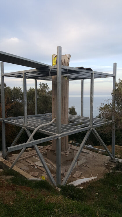

nikos paschalis Δημοσιεύτηκε Φεβρουάριος 7, 2015 Συγγραφέας Δημοσιεύτηκε Φεβρουάριος 7, 2015 Και ξεκινάμε πάλι ....... Νίκος ΠασχάληςΑστεροσκοπείο Nunki-Σκιαθοςwww.nunki.gr

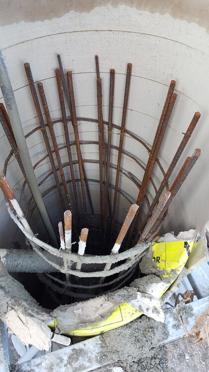

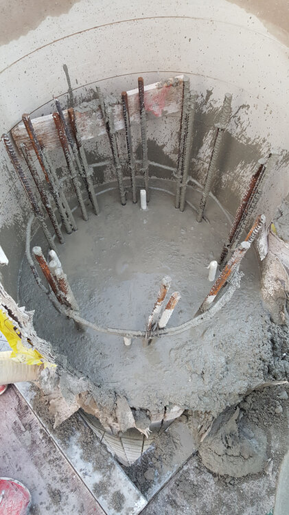

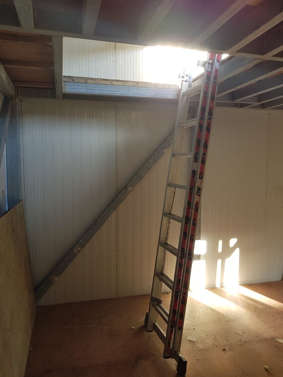

nikos paschalis Δημοσιεύτηκε Ιανουάριος 12, 2016 Συγγραφέας Δημοσιεύτηκε Ιανουάριος 12, 2016 Συνεχίζουμε.... Νίκος ΠασχάληςΑστεροσκοπείο Nunki-Σκιαθοςwww.nunki.gr
