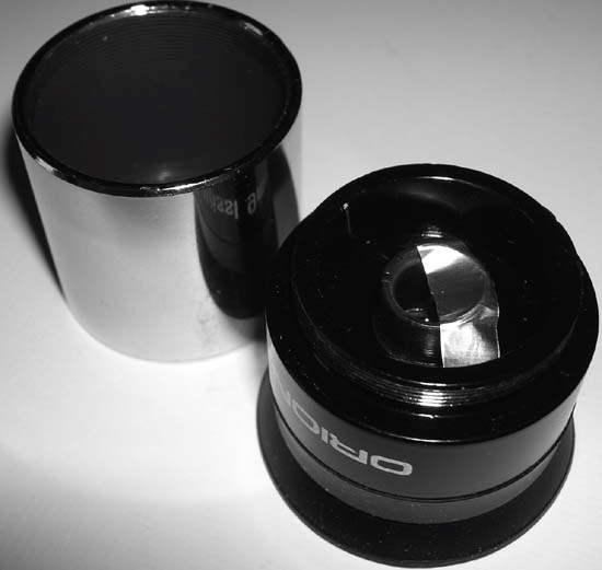

KonstantinosM Δημοσιεύτηκε Φεβρουάριος 16, 2014 Δημοσιεύτηκε Φεβρουάριος 16, 2014 Υπάρχει ένα φίλτρο για εφέ στην φωτογραφία που ονομάζεται Double Exposure και είναι ένα "μισό" φίλτρο. Η δουλειά του είναι να επιτρέπει να φωτογραφίσουμε μόνο το μισό πεδίο μας και το υπόλοιπο παραμείνει σκοτεινό. Μπορείς να φτιάξεις ένα "μισό φίλτρο" (δεν βρίσκω καλύτερο όρο) με την ιδέα που περιγράφει το βιβλίο "Astronomy Hacks". Η κατασκευή είναι απλή με ένα κομμάτι αλουμινόχαρτο (επειδή έχει πολύ καθαρή και λεπτή ακμή) το οποίο βάφεις μαύρο. Στην πραγματικότητα σκιάζει την λάμψη του πρώτου αστέρα επιτρέποντας να φανεί ο δεύτερος. Το χρησιμοποιώ σε ένα προσοφθάλμιο που έχω παροπλίσει για να παρατηρώ διπλούς όταν ο πρώτος αστέρας είναι πολύ φωτεινός. Δουλεύει πολύ καλά και αξίζει να το δοκιμάσεις σε ένα ορθοσκοπικό ή ένα Plössl για να δεις τον Σείριο Β. Σταθερή ατμόσφαιρα, καλή ευθυγράμμιση του τηλεσκοπίου, καθαρά οπτικά, θα βοηθήσουν με την σειρά τους... Το αλουμινόχαρτο στην θέση του. Καλό είναι να βαφτεί ώστε να αποφευχθούν οι αντανακλάσεις από την γυαλιστερή επιφάνειά του. Φιλικά - Ντίνος Μακρόπουλος *Όλα τα ταξίδια κάποια μέρα θα τελειώσουν. Βρες το σύμπαν μέσα σου και μπορείς να ταξιδεύεις για πάντα*.Prem Rawat

KonstantinosM Δημοσιεύτηκε Φεβρουάριος 17, 2014 Δημοσιεύτηκε Φεβρουάριος 17, 2014 Ναι, διαφορετικά δεν θα το πρότεινα αν δεν το είχα δοκιμάσει. Ήταν από τους πρώτους που διέκρινα με αυτή τη μέθοδο. Τώρα που το σκέφτομαι δεν έχω δοκιμάσει το ίδιο και σε ουρανό με περισσότερη φωτορρύπανση. Φιλικά - Ντίνος Μακρόπουλος *Όλα τα ταξίδια κάποια μέρα θα τελειώσουν. Βρες το σύμπαν μέσα σου και μπορείς να ταξιδεύεις για πάντα*.Prem Rawat

HOMO Δημοσιεύτηκε Φεβρουάριος 22, 2014 Δημοσιεύτηκε Φεβρουάριος 22, 2014 Η κατασκευή είναι απλή με ένα κομμάτι αλουμινόχαρτο (επειδή έχει πολύ καθαρή και λεπτή ακμή) το οποίο βάφεις μαύρο. Στην πραγματικότητα σκιάζει την λάμψη του πρώτου αστέρα επιτρέποντας να φανεί ο δεύτερος. Το χρησιμοποιώ σε ένα προσοφθάλμιο που έχω παροπλίσει για να παρατηρώ διπλούς όταν ο πρώτος αστέρας είναι πολύ φωτεινός. Δουλεύει πολύ καλά και αξίζει να το δοκιμάσεις σε ένα ορθοσκοπικό ή ένα Plössl για να δεις τον Σείριο Β. Σταθερή ατμόσφαιρα, καλή ευθυγράμμιση του τηλεσκοπίου, καθαρά οπτικά, θα βοηθήσουν με την σειρά τους... Κωσταντίνε , δεν το έχω δοκιμάσει αυτό το κόλπο! Αντί για αλουμίνιο δε μπορεί να χρησιμοποιηθεί μαυρη κολλητική ταινία; Εγώ χρησιμοποιώ έναν άλλο εύκολο τρόπο όταν με δυσκολεύει ένας διπλός. Με ένα κομμάτι χαρτόνι μειώνω λιγάκι το άνοιγμα του τηλεσκοπίου κι έτσι σκοτεινιάζει το πεδίο και αυξάνεται περισσότερο το κοντράστ. Μειώνοντας το άνοιγμα δηλαδή επηρεάζεις τον εστιακό λόγο του τηλεσκοπίου κάνοντας το πιο αργό , πιο σκοτεινό δηλαδή. Οπότε όσοι παρατηρούν μέσα από πόλη με "γρήγορα" ( μικρός εστιακός λόγος) τηλεσκόπια που μαζεύουν πολύ φως .... μπορούν να το δοκιμάσουν . Ο ΣΚΥΛΟΣ ΤΩΝ ΑΣΤΡΩΝ
KonstantinosM Δημοσιεύτηκε Φεβρουάριος 22, 2014 Δημοσιεύτηκε Φεβρουάριος 22, 2014 Το έχω δοκιμάσει αυτό που λες λίγο διαφορετικά βγάζοντας το κάλυμμα της τρύπας που υπάρχει στο καπάκι του Dob. Κάποιες φορές έχει δουλέψει και έτσι σε διάφορους στόχους και έχεις δίκιο. Αλλά το κόλπο με το αλουμινόχαρτο δουλεύει καλύτερα για εμένα στους διπλούς. Δεν συνιστάται να γίνει με ταινία διότι το αλουμινόχαρτο έχει εξαιρετικά καθαρή ακμή. Απλώς θέλει βάψιμο. Φιλικά - Ντίνος Μακρόπουλος *Όλα τα ταξίδια κάποια μέρα θα τελειώσουν. Βρες το σύμπαν μέσα σου και μπορείς να ταξιδεύεις για πάντα*.Prem Rawat
