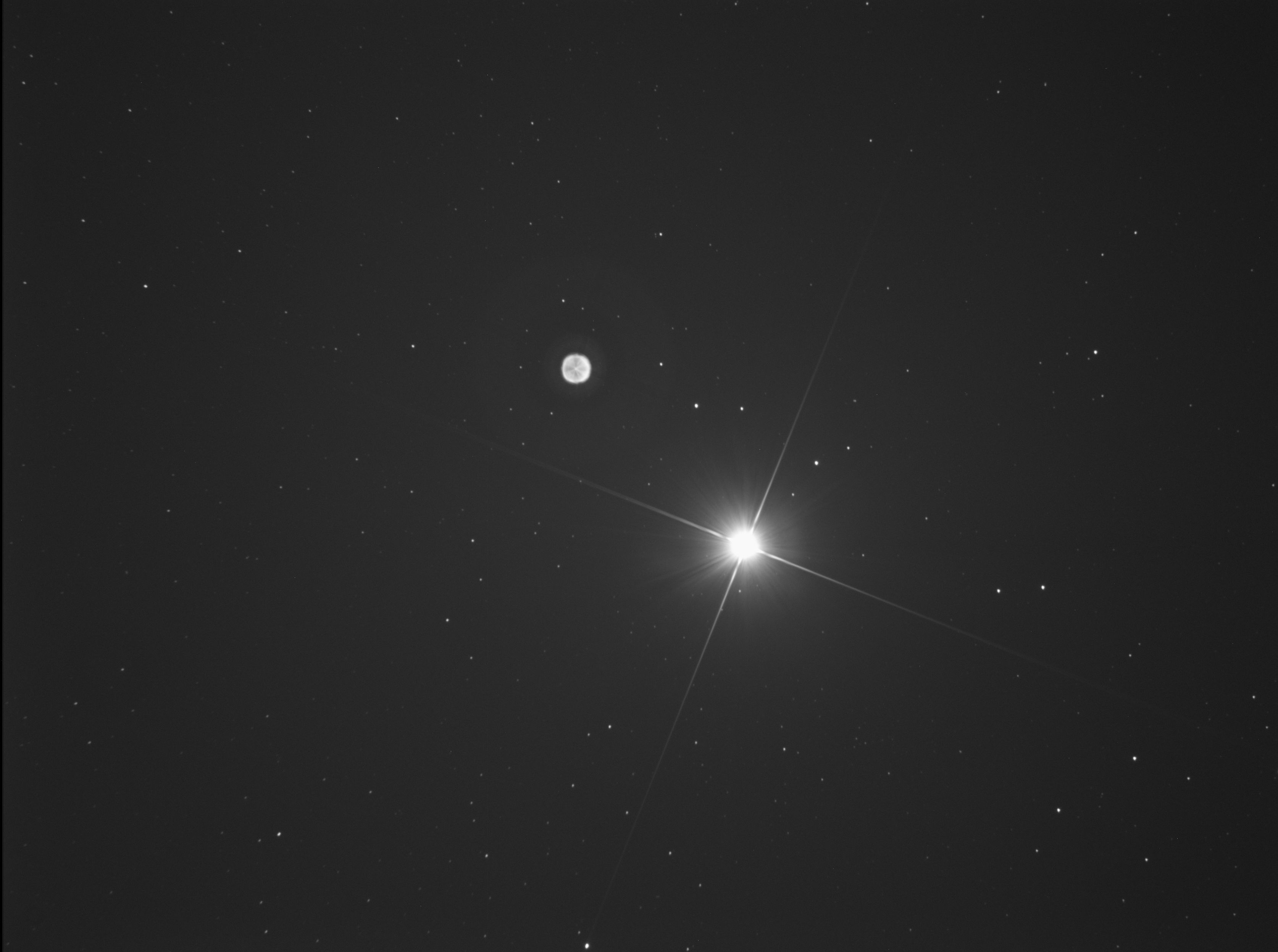

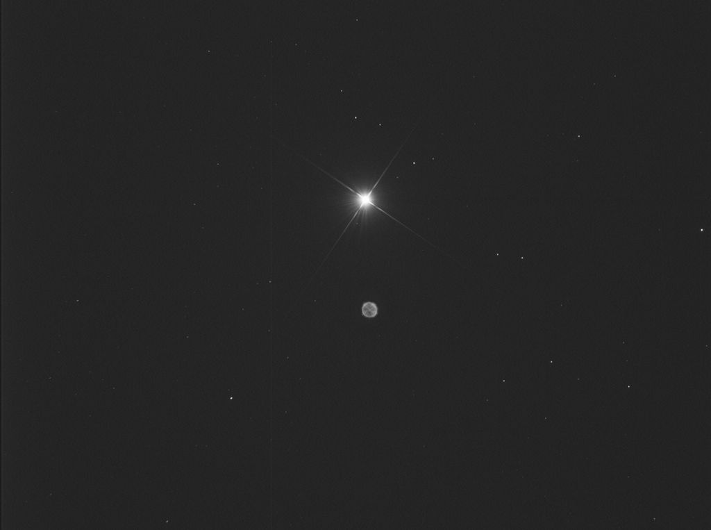

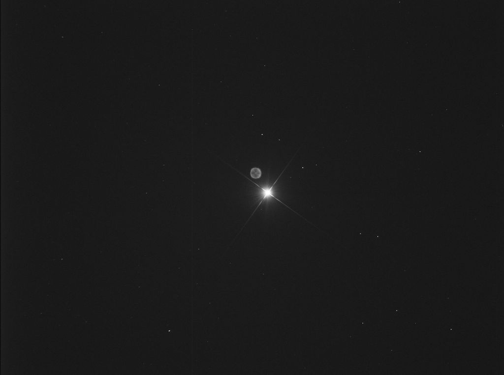

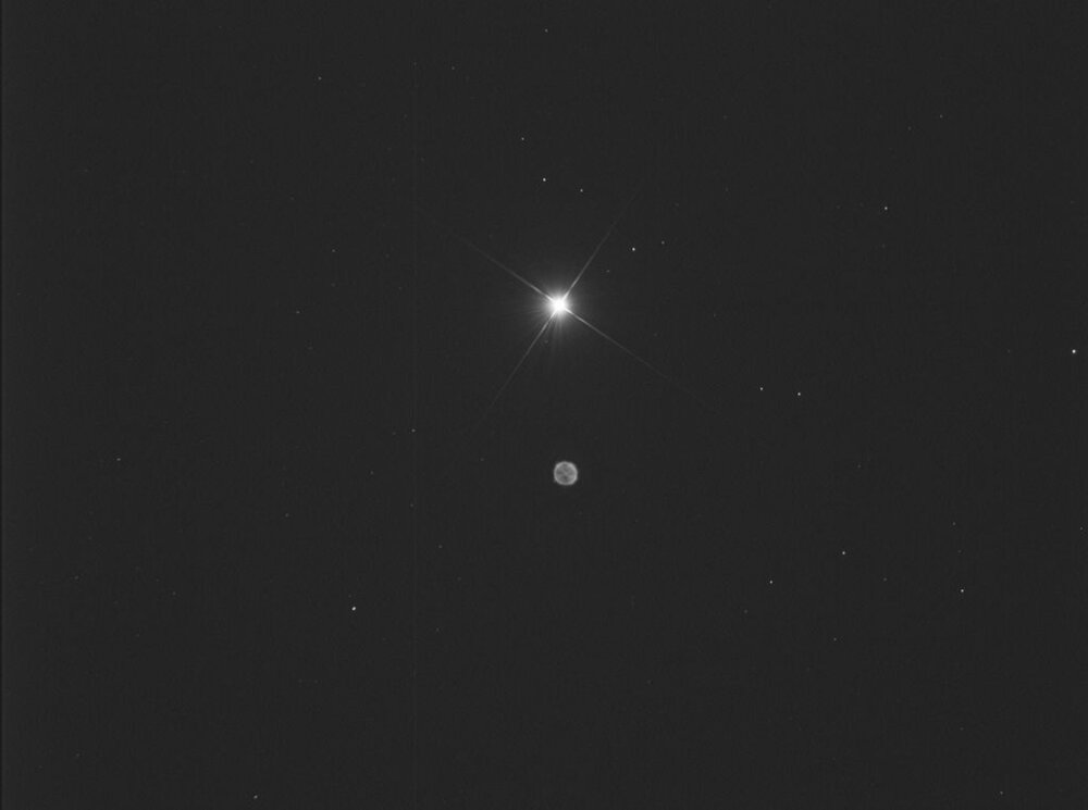

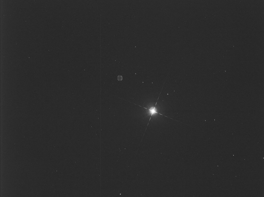

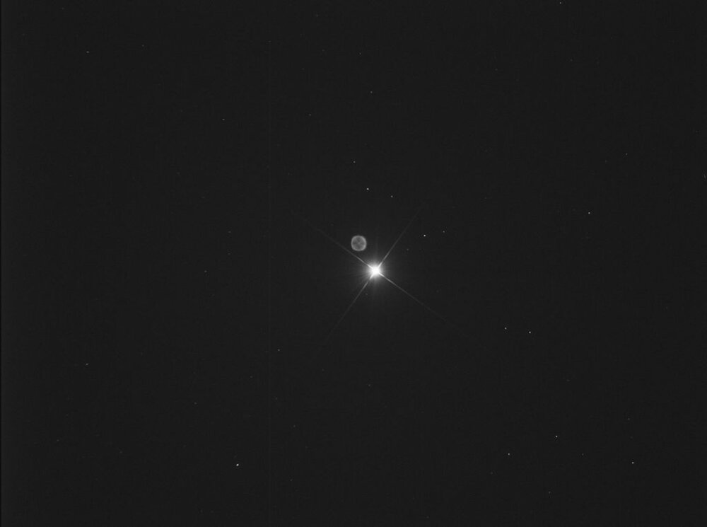

ikoms Δημοσιεύτηκε Απρίλιος 3, 2014 Δημοσιεύτηκε Απρίλιος 3, 2014 Έχω ένα θεματάκι με τον reducer της Astrophysics και το RC 8 και θα ήθελα την γνώμη των πιο έμπειρων μήπως και καταλάβω τι κάνω λάθος ή αν υπάρχει κάποιο πρόβλημα με τον εξοπλισμό έτσι ώστε να το λύσω. To πρόβλημα όπως θα δείτε και στις φωτογραφίες είναι μια αντανάκλαση που εμφανίζεται όταν έχουμε ένα φωτεινό αστέρι (στην περίπτωση αυτή έχω τον sirius) H σειρά του εξοπλισμού καθώς και οι αποστάσεις είναι η παρακάτω: 1. QHY9m (27mm with glass)2. Starlight filter wheel (29mm)3. nosepiece (38mm)4. CCDT67 - reducer (16mm)4. Focucer RC8 Οι απόσταση από το CCD όπως γράφει το manual για να δώσει το 6,7 compression θα πρέπει να είναι 101mm The CCDT67 takes up 16 mm of the distance in your calculations.Focal length of the CCDT67 CCD Telecompressor is 305 mm.(305 - 101) / 305 = 0.67 Στην περίπτωσή μου λοιπόν οι αποστάσεις μου είναι 27+29+38+16=110mmΜε βάση τα παραπάνω λοιπόν έχουμε compression factor 0,64 Περιστρέφοντας την κάμερα η αντανάκλαση περιστρέφετε με την ίδια φορά. Βγάζοντας τον reducer η αντανάκλαση δεν υπάρχει.. και δεν θυμάμαι αν βάζοντας ένα extension ring (δηλαδή μεγαλώνοντας την απόσταση και το compression factor) δεν είχα αντανάκλαση.. αυτό θα πρέπει να το ξανακάνω. Αυτό που δεν μπορώ να δοκιμάσω είναι να μικρύνω την απόσταση γιατί μου λείπει ένα πιο κοντό nosepiece. Υπάρχει κάποια ιδέα για το τι μπορεί να φταίει; Sequence Generator Pro v2.3, Pixinsight 1.8
Aggelos Kechagias Δημοσιεύτηκε Απρίλιος 3, 2014 Δημοσιεύτηκε Απρίλιος 3, 2014 Το τηλεσκόπιο σου πήγε f5 δεν είναι και το καλύτερο να βγάζεις τόσο λαμπρά άστρα .Από την στιγμή που μπαίνει στην μέση οπτικό στοιχείο νομίζω είναι λογικό να στο κάνει αλλά σε πόσες περιπτώσεις θα σου κάτσει τόσο λαμπρό άστρο ; (ίσως στον alnitak με horse nebula).Μου θυμίζει αυτή την περίπτωση http://www.astrovox.gr/forum/viewtopic.php?t=10339&highlight=flattener Αν μπορείς βγάλε κανονική φωτογραφία έναν νορμαλ στόχο και όχι λαμπρό άστρο. http://pegasusastro.com/
Bi2L Δημοσιεύτηκε Απρίλιος 3, 2014 Δημοσιεύτηκε Απρίλιος 3, 2014 Γιάννη διάθλαση είναι, μάλλον λόγο του μειωτή, έχω κι εγώ παρόμοια σφάλματα. Βασίλης ΜεταλληνόςOO 16 1600 f4ΟΟ 12.5 1525 f4.8 NEQ6TOA130 1000 f7.7 ΕΜ200ED80 600 f7.5, Vixen9x63Canon eos 6D, Sony a7s2, Wat120n+,Asi1202009年7月22號日食 - 2017 Aug 21www.metallinos.net
ikoms Δημοσιεύτηκε Απρίλιος 3, 2014 Συγγραφέας Δημοσιεύτηκε Απρίλιος 3, 2014 Την εννότητα με το "φαντασματάκι" στην φωτογραφία του Ηλία την έχω δει Άγγελε και πραγματικά νομίζω πως είναι ίδια περίπτωση ή μοιάζουν αρκετά τουλάχιστον. Οπότε λέτε πως δεν πειράζει αν είναι έτσι ε; Αθώος ο κατηγορούμενος; Sequence Generator Pro v2.3, Pixinsight 1.8
