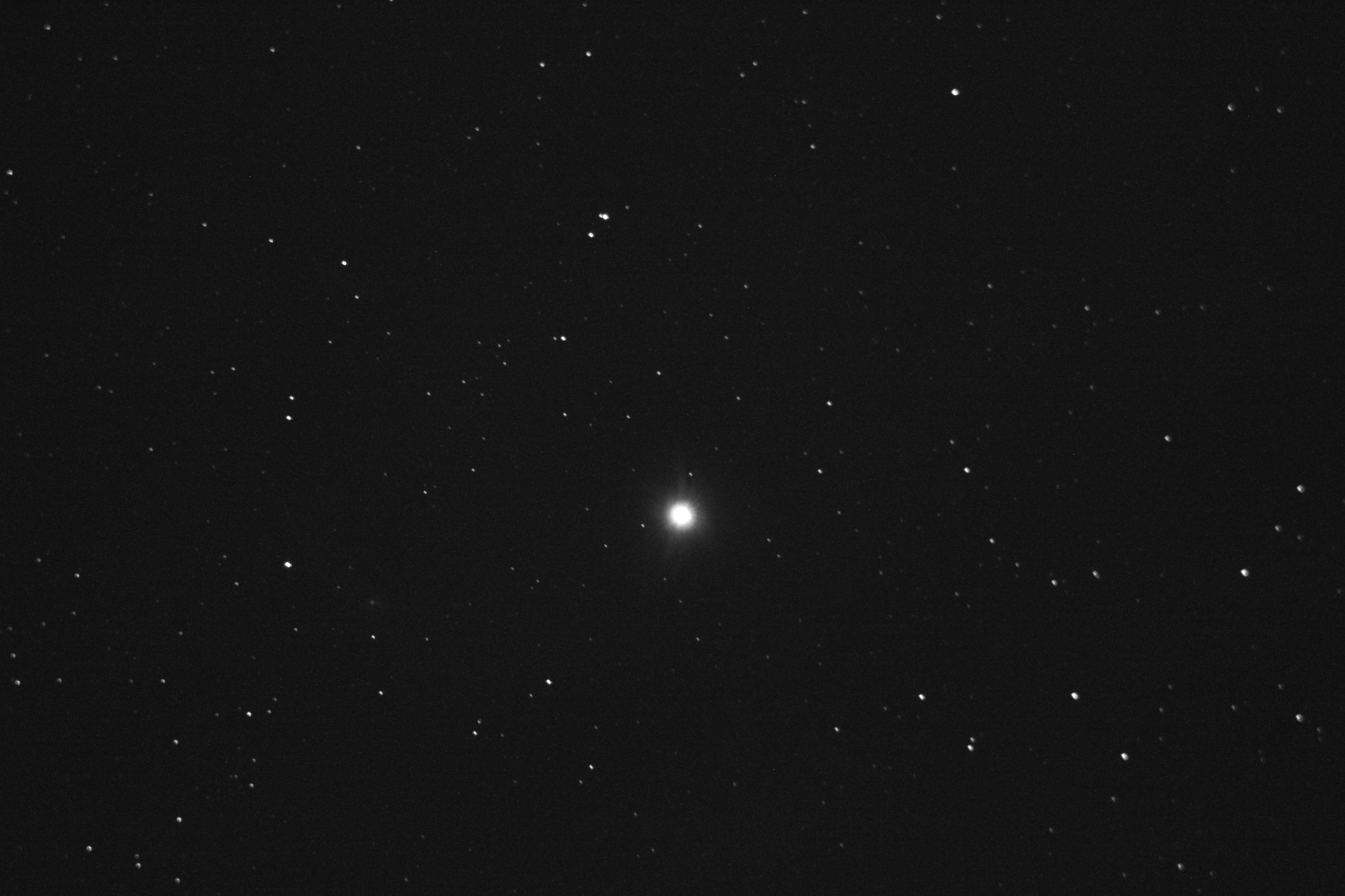

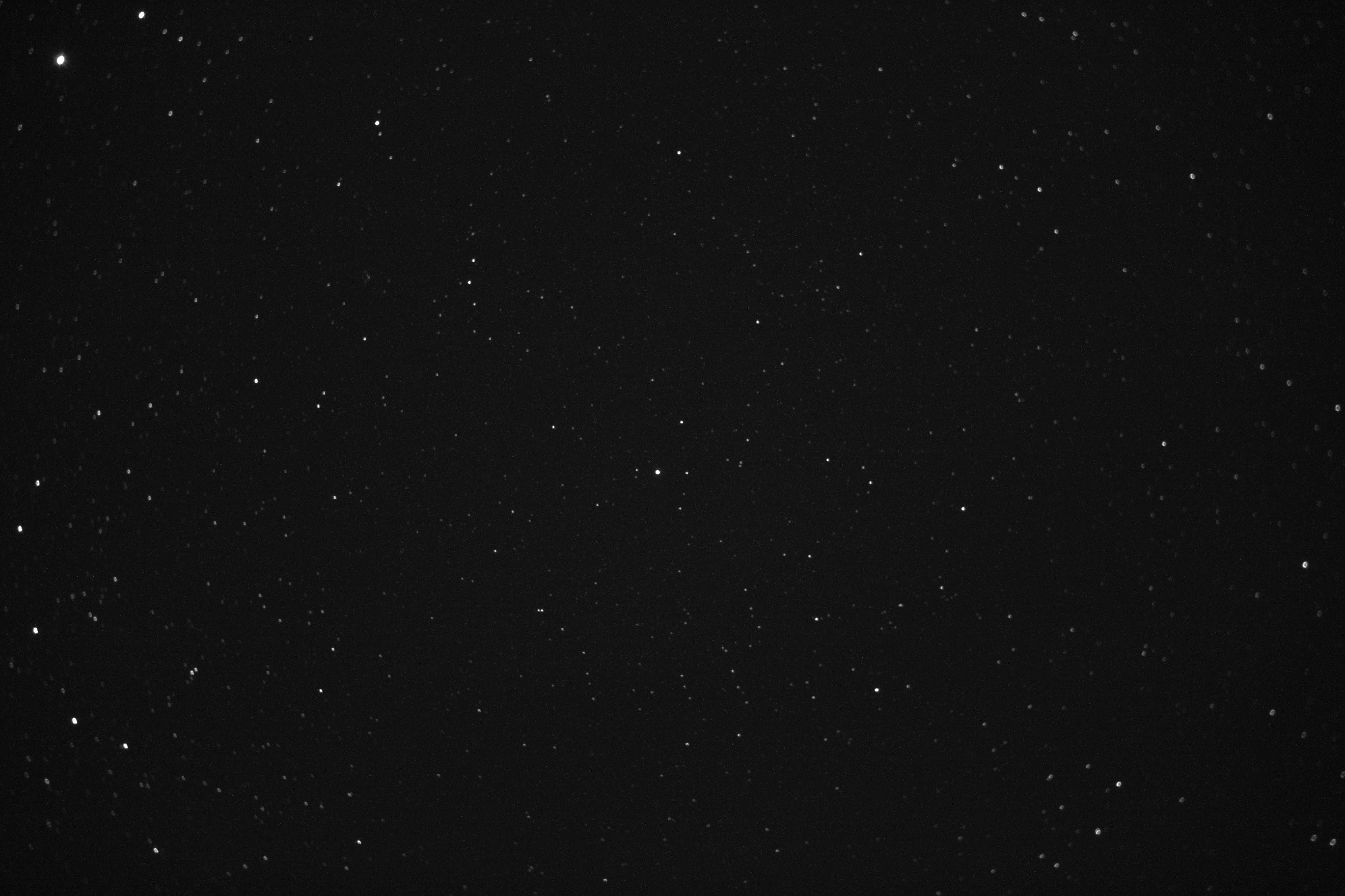

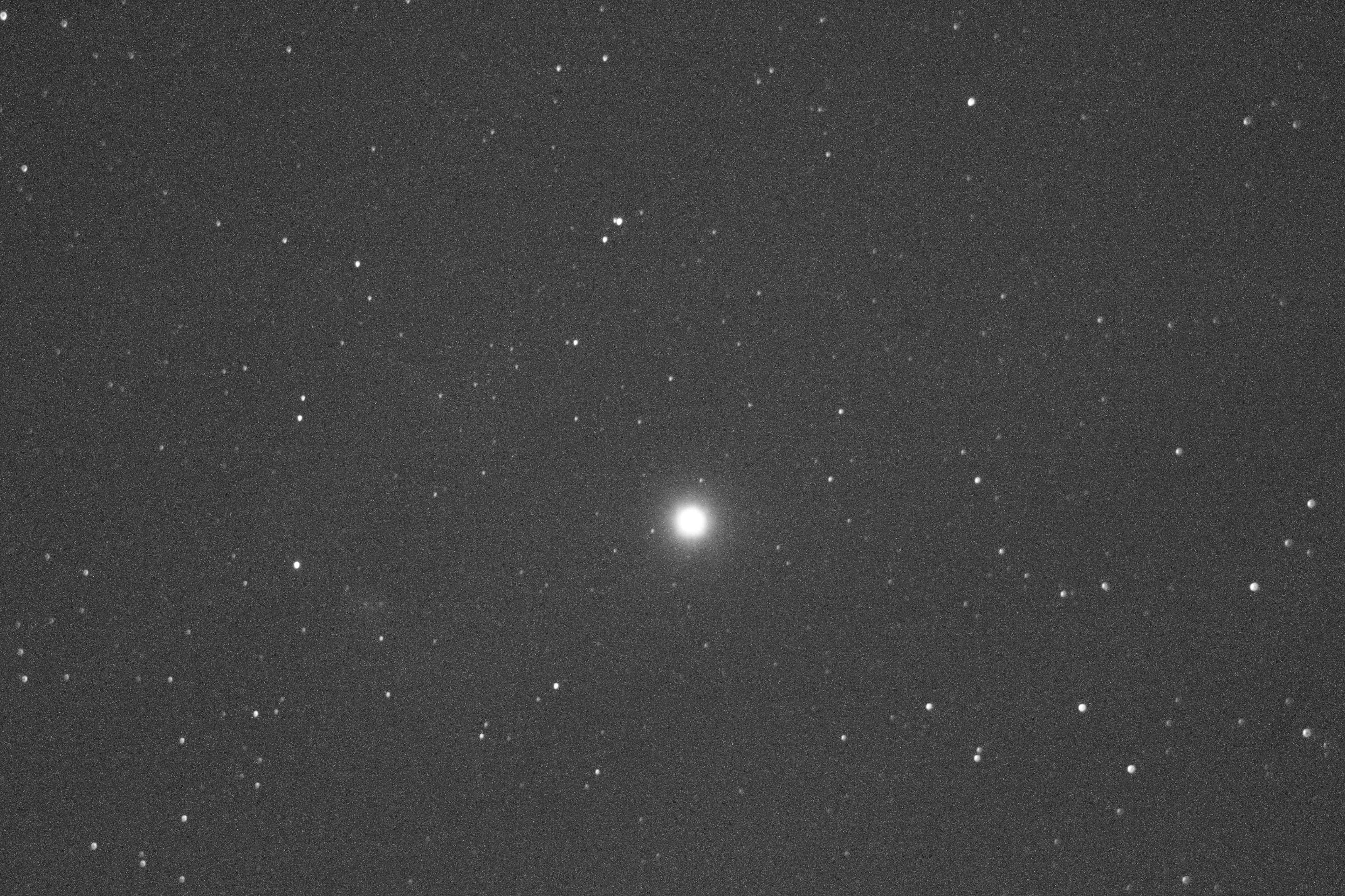

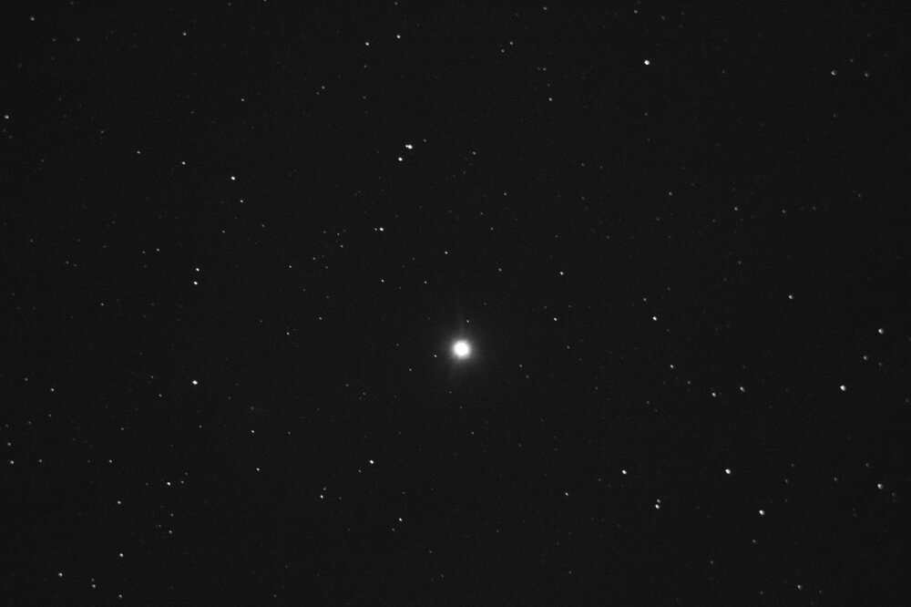

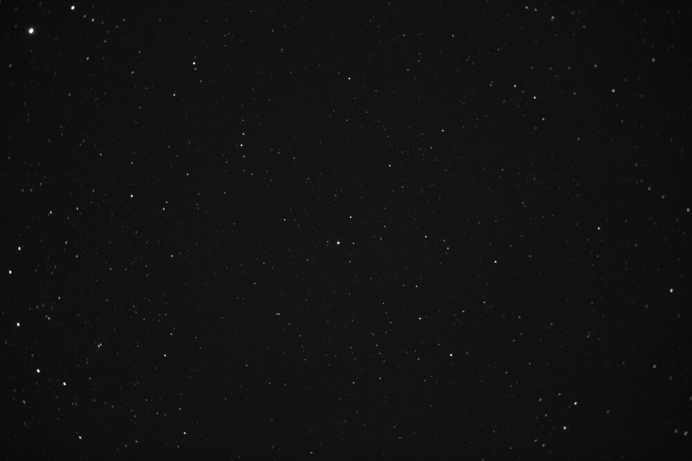

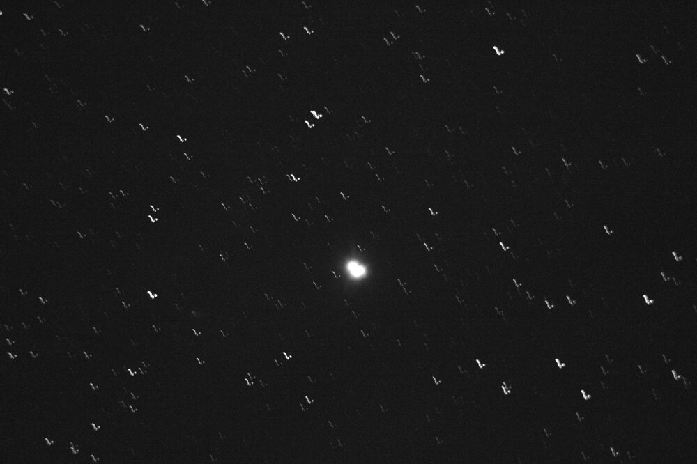

Αγγελος Δημοσιεύτηκε Ιούλιος 5, 2014 Δημοσιεύτηκε Ιούλιος 5, 2014 Χτες το βράδυ έκανα διάφορα τεστ (επιτέλους) του εξοπλισμού μου. Μετα από ένα καλό ζύγισμα,μια αξιοπρεπή πολική και μετά με 3 άστρα σύνδεσα την βάση (NEQ6) με την QHY5 μέσω ST4 καλωδίου και δόκιμασα το PHD να δω τι κάνει.Ολες τις ρυθμίσεις τις άφησα στο default. Αστρα για την οδήγηση βρήκαεύκολα με την οδηγητική να είναι σεταρισμένη στο 1 δευτερόλέπτο λήψης.Για οδηγητικό τηλεσκόπιοχρησιμοποίησα τον γνωστό Orion 50mm. Εχοντας σαν στόχο γενικά την Κασσιόπη και μετά από λίγη ταλαιπωρία με ανέμους και σύννεφα έβγαλα μερικές 5λέπτες λήψεις και θα ήθελα την γνώμη σας. Αν και δεν είδα trails εντούτοις η φωτογράφια μου φαίνεται λίγο πέριεργη. Σαν κάμερα χρησιμοποίησα την Canon 600D unmoded πάνω στο C8 sct με τον 6.3 FR παρέα. Για την επεξεργασία της φωτογραφίας εχω χρησιμοποίησει Photoshop και πείραξα μόνο την φωτεινότητα και το μέγεθος του αρχείου. ΥΓ: Η εστίαση έγινε βιαστικά μιας και με ενδιέφερε πιο πολύ πως δουλεύει το πρόγραμμα μέσω της ST4 θυρας. " Και όμως κινείται! " Γαλιλαίος Γαλιλέι 15 Φεβρουαρίου 1564
ziorange Δημοσιεύτηκε Ιούλιος 5, 2014 Δημοσιεύτηκε Ιούλιος 5, 2014 Εγώ όπως το βλέπω η οδήγησή σου είναι μια χαρά αλλά έχεις κόμη στα άκρα του πεδίου! Μάλλον πρέπει να βρεις την σωστή απόσταση του FR με τον αισθητήρα της κάμερας! http://www.astrobin.com/users/ziorange/http://www.athens-weather.eu Παναγιώτης Ζιώγας
KC Δημοσιεύτηκε Ιούλιος 5, 2014 Δημοσιεύτηκε Ιούλιος 5, 2014 Στο κέντρο τα άστρα δείχνουν καλύτερα, δοκίμασε να αφαιρέσεις το focal reducer και ξαναπροσπάθησε στο ίδιο σημείο του ουρανού με τα ίδια settings. Επίσης ανέβασε ένα frame και ένα master frame για να συγκρίνουμε και να δουμε αν έχεις και flexure.. “The fault, dear Brutus, is not in our stars, but in ourselves, that we are underlings.” ― William Shakespeare, Julius Caesar ALBIREO OBSERVATORY Αlbireoobservatory
Αγγελος Δημοσιεύτηκε Ιούλιος 5, 2014 Συγγραφέας Δημοσιεύτηκε Ιούλιος 5, 2014 Σας ευχαριστώ για τις υποδείξεις !!! Θα δοκιμάσω και τις δυο λύσεις αυριο το βραδυ .Ιδιαίτερα για την απόσταση απο τον reducer ειμουν σίγουρος οτι θα βγαίνε προβληματική μιας που απλώς βίδωσα την κάμερα στο τηλεσκόπιο και οτι γίνει ... Την κόμη την είχα σίγουρη απλώς άλλο να διαβάζεις γιαυτο το πρόβλημα και άλλο να το βλέπεις . Θα ανεβάσω και frames καθώς επίσης και μια φωτογραφία απο το setup για τυχόν υποδείξεις για καλύτερο ζύγισμα " Και όμως κινείται! " Γαλιλαίος Γαλιλέι 15 Φεβρουαρίου 1564

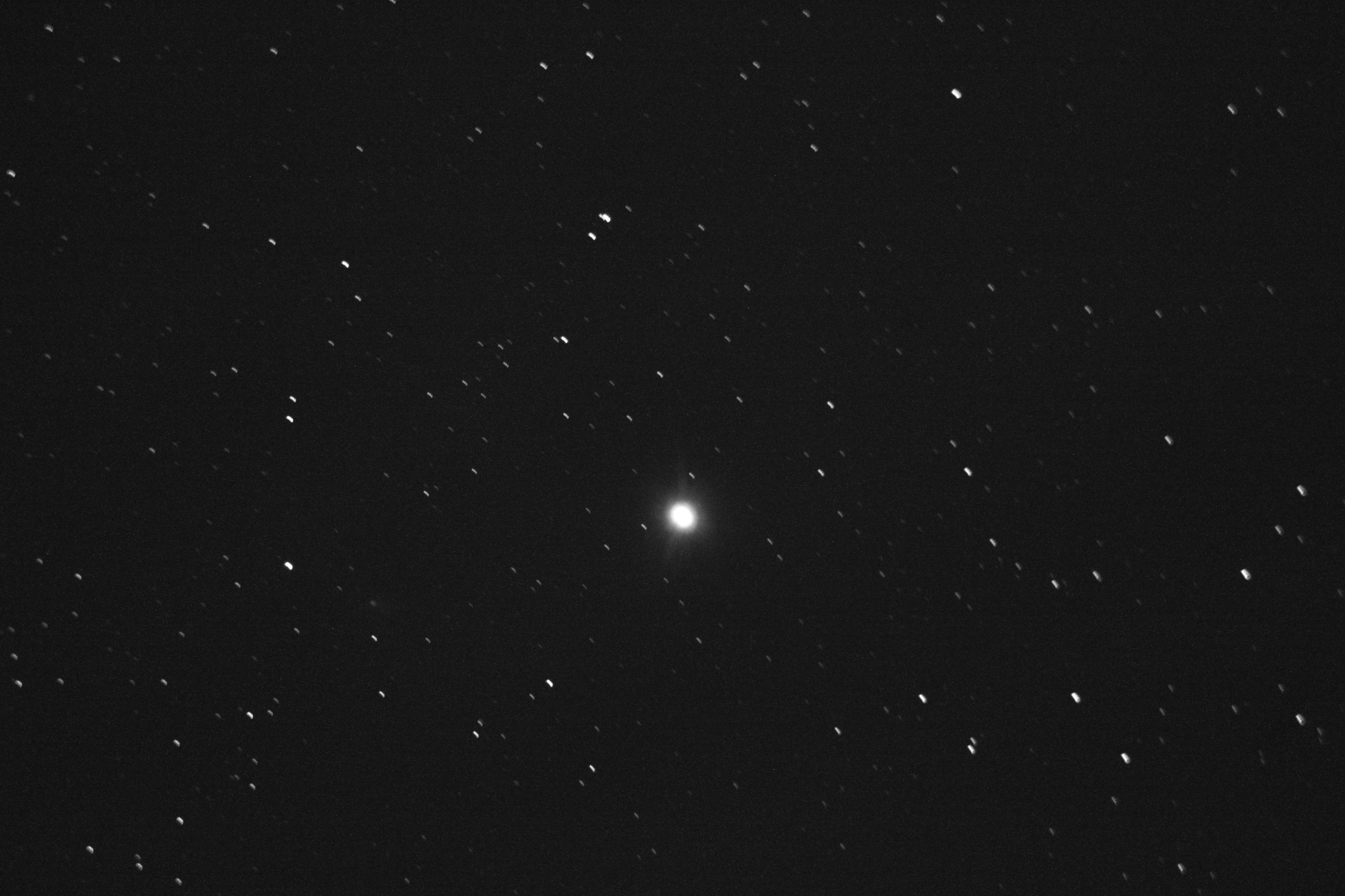

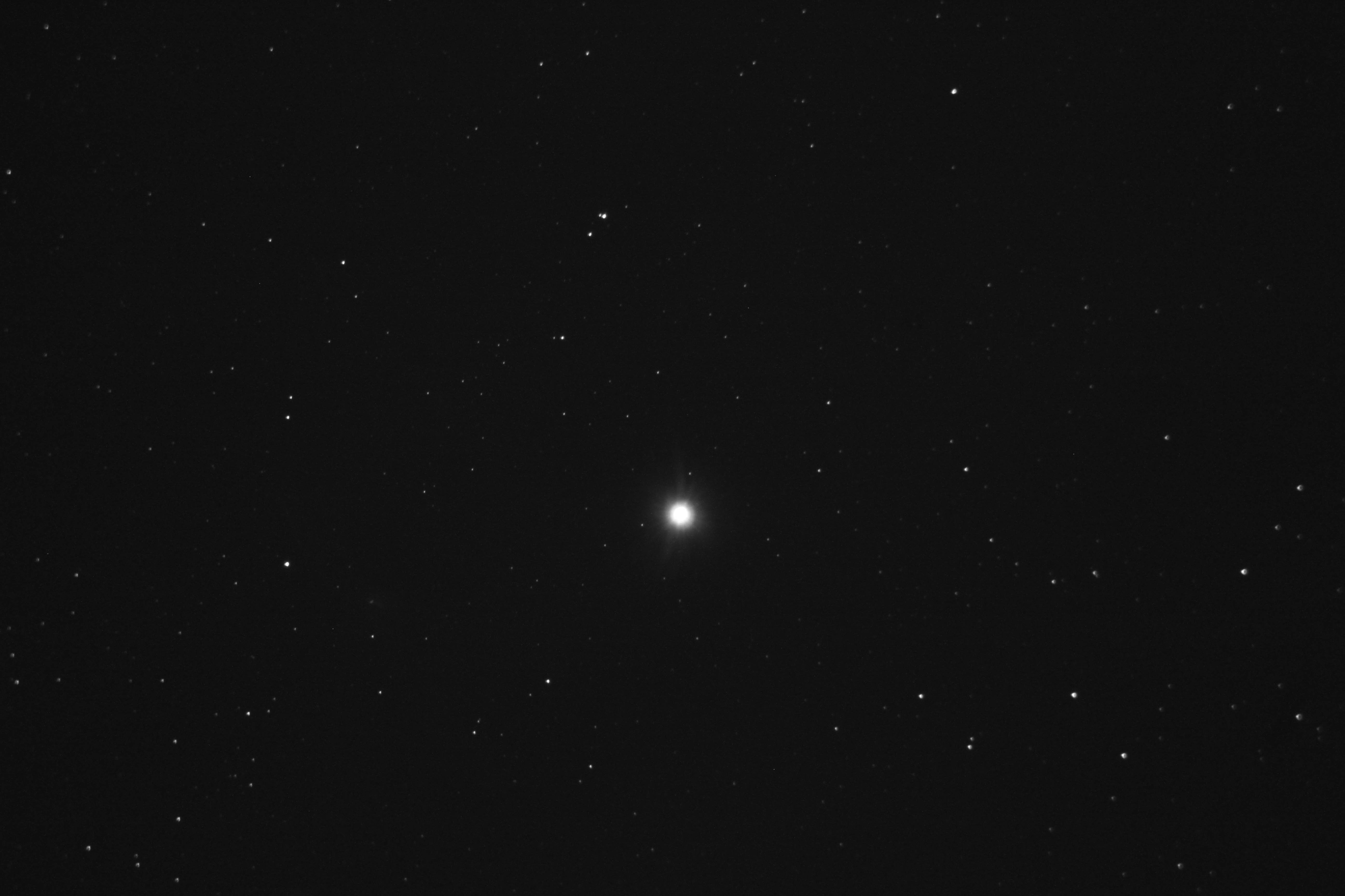

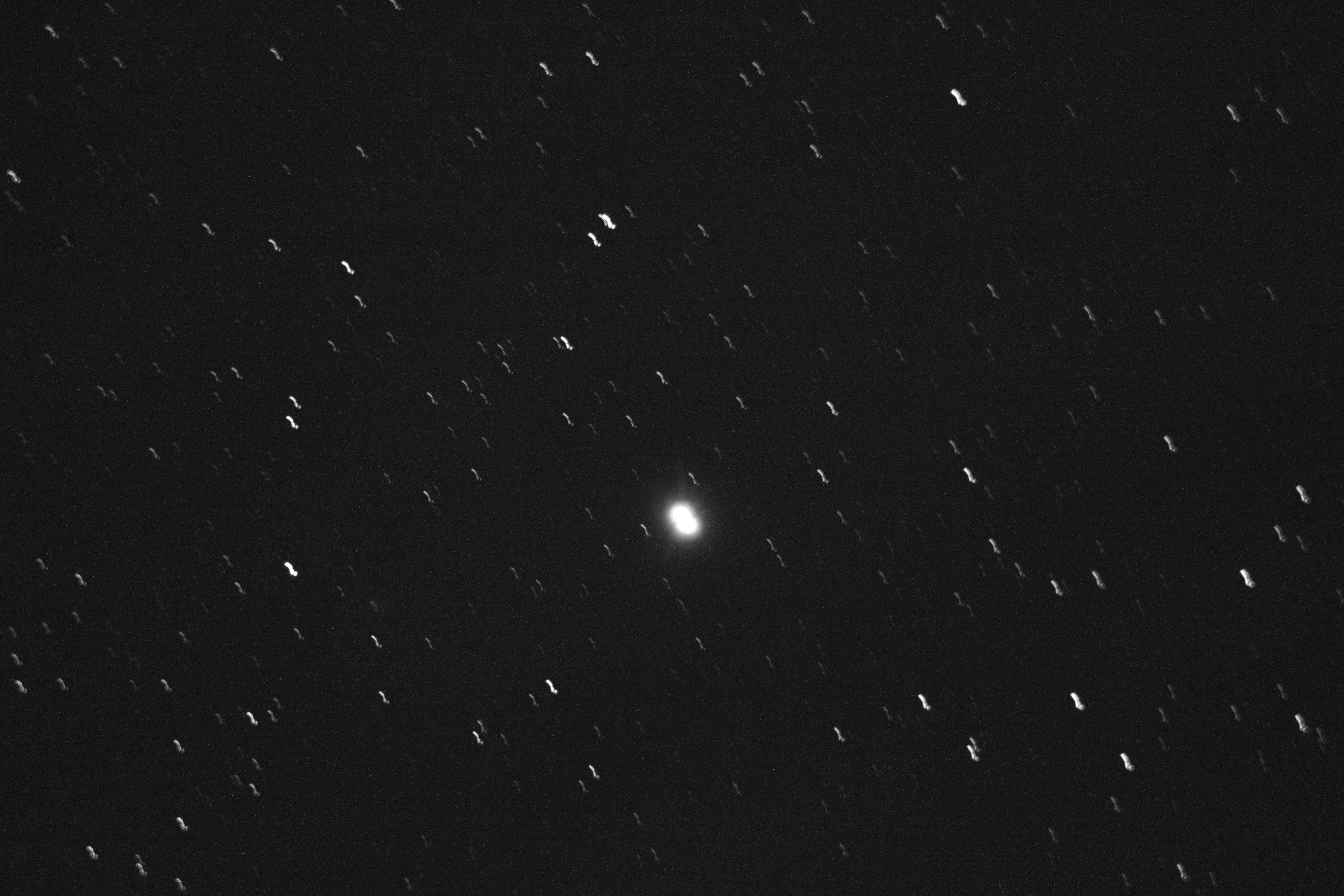

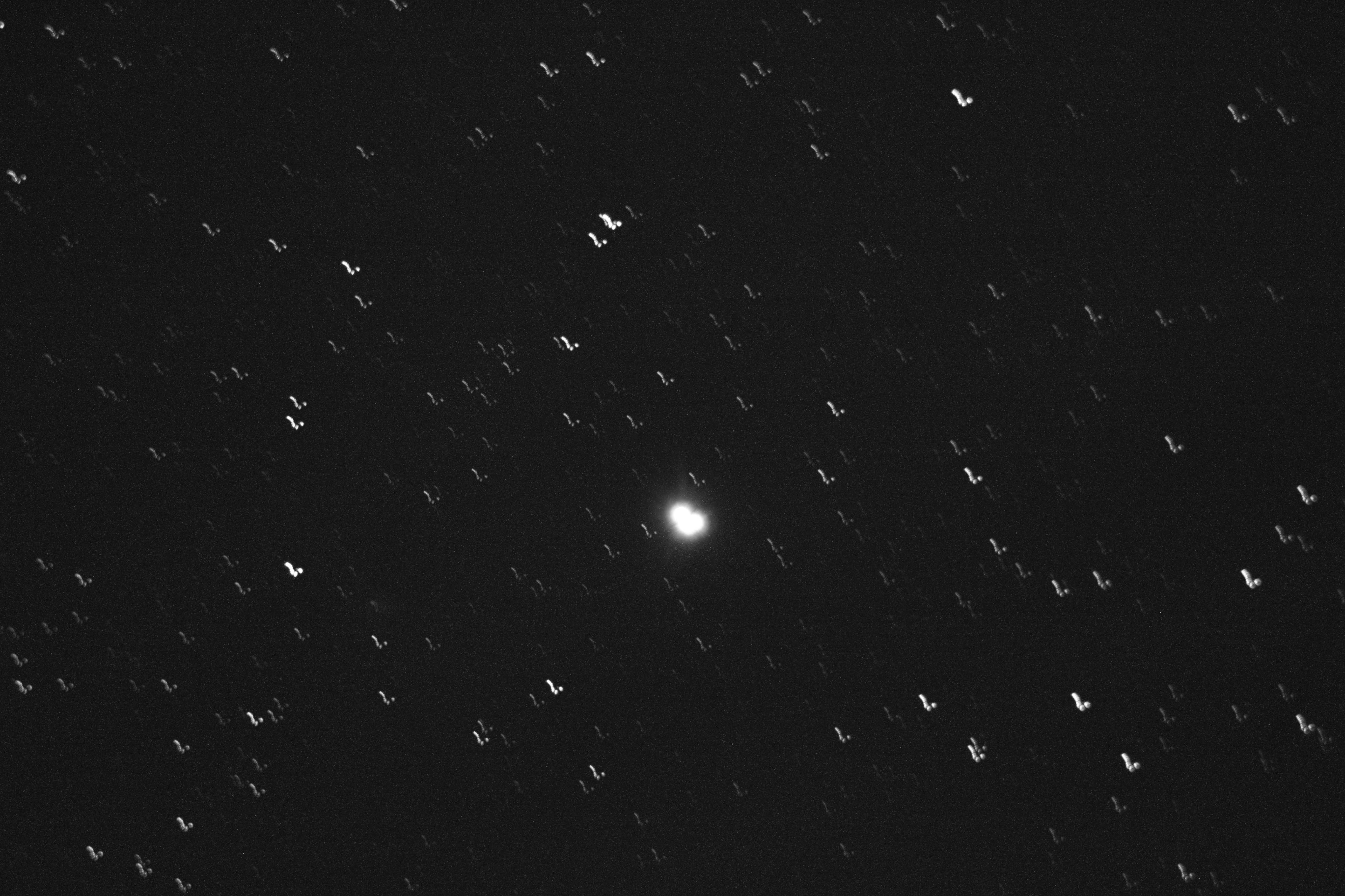

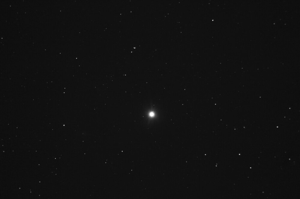

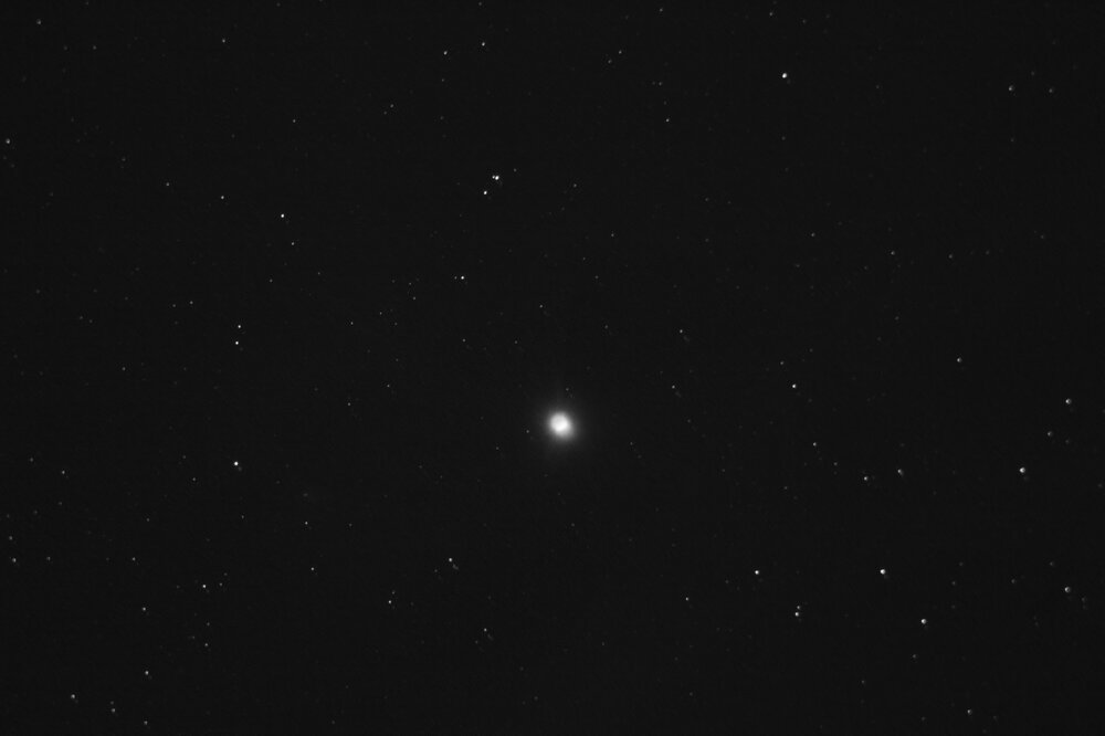

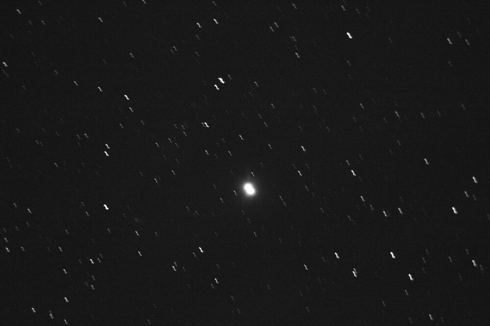

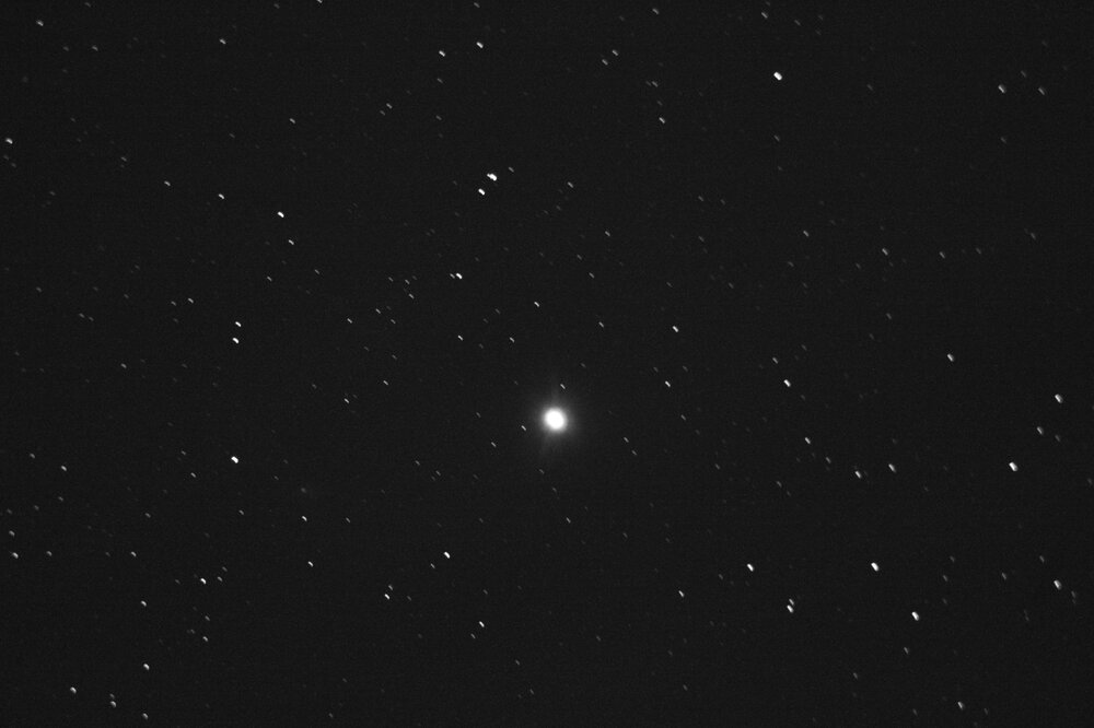

Αγγελος Δημοσιεύτηκε Ιούλιος 19, 2014 Συγγραφέας Δημοσιεύτηκε Ιούλιος 19, 2014 Χτες το βράδυ βρήκα καθαρό ουρανό και συνέχισα τα πειράματα. Τράβηξα 20 5άλεπτα ,ένα 10άλεπτο και ένα 20άλεπτο καρέ.Στη συνέχεια στάκαρα τα 5άλεπτα καρέ ανά πέντε. Οι δοκιμές έγιναν χωρίς τον 6,3 FR στο C8 sct ,όπως μου ζήτησε ο ο KC, οπότε μιλάμε για F10. Ο εξοπλισμός παρέμεινε ο ίδιος ήτοι : ΝΕQ 6Celestron C8 sctOrion 50mm finderQHY5 monoΕρευνητής κόκκινης κουκίδαςCanon 600d unmodedPHD Ο στόχος ήταν ο β Κασσιόπης (caph) πάλι.Στο ζύγισμα δεν είμουν 100% σωστός με τον άξονα της απόκλισης να χάνει λίγο.Ζύγισα με όλον τον εξοπλισμό πάνω και με τα καλώδια .Δεν χρησιμοποίησα κάποιο πρόγραμμα για την canon και τα καρέ αποθηκεύτηκαν στην κάρτα μνήμης.Σήμερα,αν υφίσταται καθαρός ουρανός ,θα δοκιμάσω το δικό της πρόγραμμα και το nebulosity. Η φωτογραφία του εξοπλισμού είναι λίγο πιο παλιά και η μόνη διαφορά με το χθεσινό σετάπ είναι ότι άλλαξα τα βαρίδια και έβαλα 2 πεντάκιλα στην μέση της μπάρας αντιβάρων για καλύτερο ζύγισμα. Σαν stacking program χρησιμοποίησα το starstax σε mac os πιο πολύ για να το δοκιμάσω . Στο registax η τελική εικόνα βγήκε καλή σε σχέση με το starstax.Αλλα δεν το έχω μάθει ακόμα το registax οπότε ενδέχεται να έχω κάνει βλακεία.Ο προβληματισμός μου ,όπως θα δείτε, βρίσκεται στο στακάρισμα των 20 καρέ. Θα ήθελα τις γνώμες σας για να δω τι μπορώ να διορθώσω. Είναι θέμα επεξεργασίας της τελικής εικόνας? πρόβλημα με το στήσιμο?ζύγισμα?κάτι άλλο? όλα τα παραπάνω?Αν χρειαστείτε άλλες πληροφορίες εδώ είμαι registax το setup μου η εικοσάλεπτη λήψη η δεκάλεπτη λήψη και τα 20 μαζί φτάσαμε τα δεκαπέντε τα πρώτα δέκα τα πρώτα πέντε το πρώτο καρέ " Και όμως κινείται! " Γαλιλαίος Γαλιλέι 15 Φεβρουαρίου 1564
kookoo_gr Δημοσιεύτηκε Ιούλιος 20, 2014 Δημοσιεύτηκε Ιούλιος 20, 2014 Για αρχη δοκιμασε προγραμματα πρεπεξεργασιας για φωτογραφιες βαθυ ουρανου οπως το nebulosity, ccdstack maximdl, το registax δεν κανει για στακαρισμα εικονων βαθυ ουρανου. Βλεποντας την φωτο των 20 λεπτων δεν εχει γινει καλο στακαρισμα το οποιο φαινεται απο το αστερι το οποιο ειναι ''τριπλο'' για να δεις σε πρωτη φαση αν εχεις trail θα πρεπει να δεις τα καρε μεμονομενα και μετα στακαρισμενα ή σε αλληλουχια. Δες απο την αρχη το στησιμο και την λειτουργια του εξοπλισμου απο το μηδεν εν αναγκη, για το ζυγισμα κανε δοκιμες στο σπιτι σου κατα την διαρκεια της ημερας μιας και αυτο ειναι σημαντικος παραγοντας. Διαβασε και εδω http://www.astrovox.gr/forum/viewtopic.php?p=221462#221462 Φιλικά Κώστας http://www.astrobin.com/users/kookoo_gr/

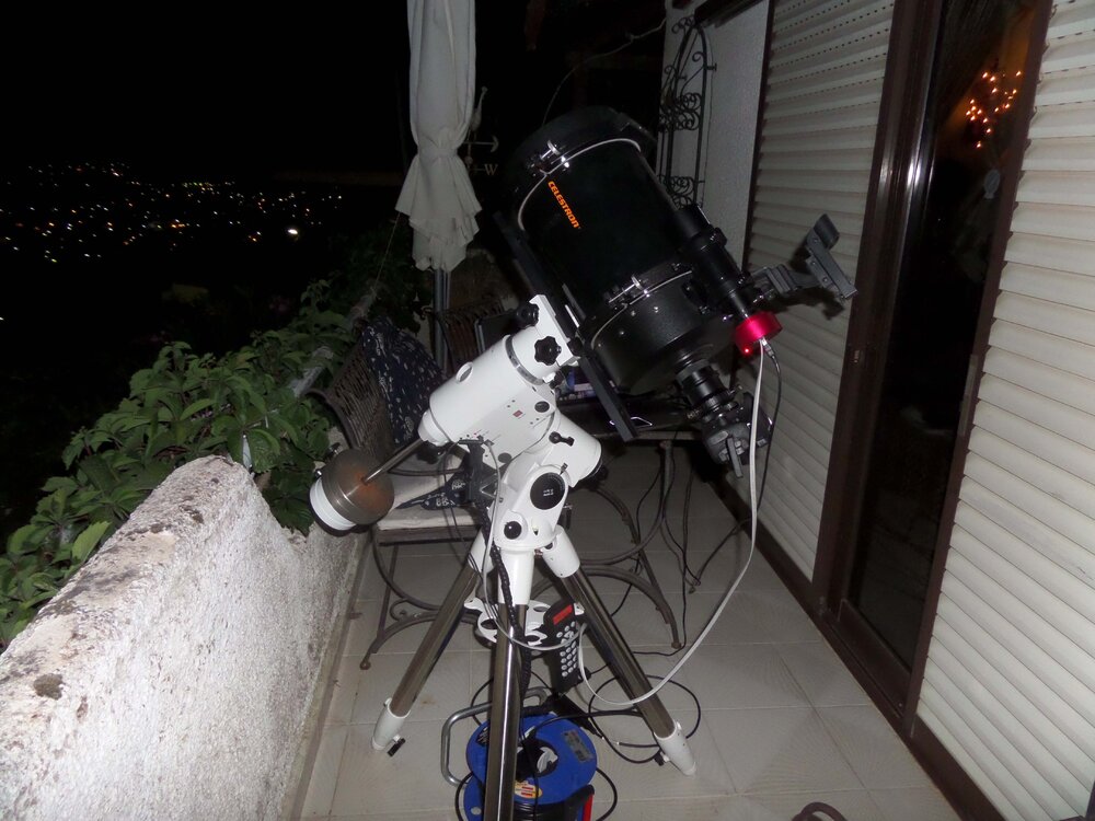

stelios_STI Δημοσιεύτηκε Ιούλιος 20, 2014 Δημοσιεύτηκε Ιούλιος 20, 2014 Φιλε μου εισαι σιγουρος οτι τα δαχτυλίδια που έβαλες στο C8, το κανουν πιο σταθερο απο το μαμισιο dovetail?

kookoo_gr Δημοσιεύτηκε Ιούλιος 22, 2014 Δημοσιεύτηκε Ιούλιος 22, 2014 Κοιτωντας πιο προσεκτικα τις φωτο σου παρατηρω τα εξης. 1. Η εστιαση σου ειναι εκτος, οχι πολυ αλλα αρκετη. Φτιαξε ή παρε μια μασκα bahtinov για ευκολη και ακριβη εστιαση. 2. Στο 20αλεπτο και το 10λεπτο καρε υπαρχει trail. Τωρα που οφειλεται αυτο θα πρεπει να δεις αν ειναι flexure ή κακη οδηγηση. Σημειωση, το να κανεις οδηγηση τηλεσκοπιου με μεγαλη εστιακη αποσταση με την βοηθεια ερευνητη μπορει να σου προκαλεσει σφαλματα στην οδηγηση λογω της διαφορας των εστιακων αποστασεων, και κατα συνεπεια της αναλυσης, των δυο τηλεσκοπιων 3. Στο στακαρισμα των καρε σου, ειναι καθαρα το λογισιμικο προεπεξεργασιας, το κεντρικο σου αστερι δεν ειναι στακαρισμενο σωστα και εχεις τρια αστερια. Δοκιμασε ενα (ή ολα για να δεις πιο σου κανει) απο τα προγραμματα προεπεξεργασιας που ανεφερα πιο πανω. Φιλικά Κώστας http://www.astrobin.com/users/kookoo_gr/

stelios_STI Δημοσιεύτηκε Ιούλιος 22, 2014 Δημοσιεύτηκε Ιούλιος 22, 2014 Η δική μου γνώμη είναι οτι το σούπερ σταθεροποιούν και μου δίνουν και μια αίσθηση ασφάλειας ότι το τηλεσκόπιο είναι γερά δεμένο στην βάση και δεν κουνιέται με τίποτα.Είχα ενα μικρό άγχος βλέποντας να στήριζεται μόνο σε μία μπάρα.Εχουν και αυτά το βάρος τους,οχι αμελητέο, που σε προιδεάζουν να κρεμαστείς από πάνω τους και να μην καταλάβουν τίποτα !!! Για τετοια χρηση δαχτυλιδια μονο πολυγωνικα και χοντρα. Και δεν πιστεύω οτι η μπαρα εχει προβλημα (υπ'οψιν εχω το ιδιο σκοπιο) μιας και η celestron βγαζει και το 14"αρι με μπαρα (εκει να δεις βαρος)Σε δοκιμες που είχα κανει με το ίδιο σεταπ με το δικο σου αλλα με τον μειωτη 6,3 πηγα οριακα μεχρι 300sec με οχι καλη πολικη και με οδηγηση μεσω ascom που σε μενα δεν παει καλα και ειμαι πιο ευχαριστημενος με το st4

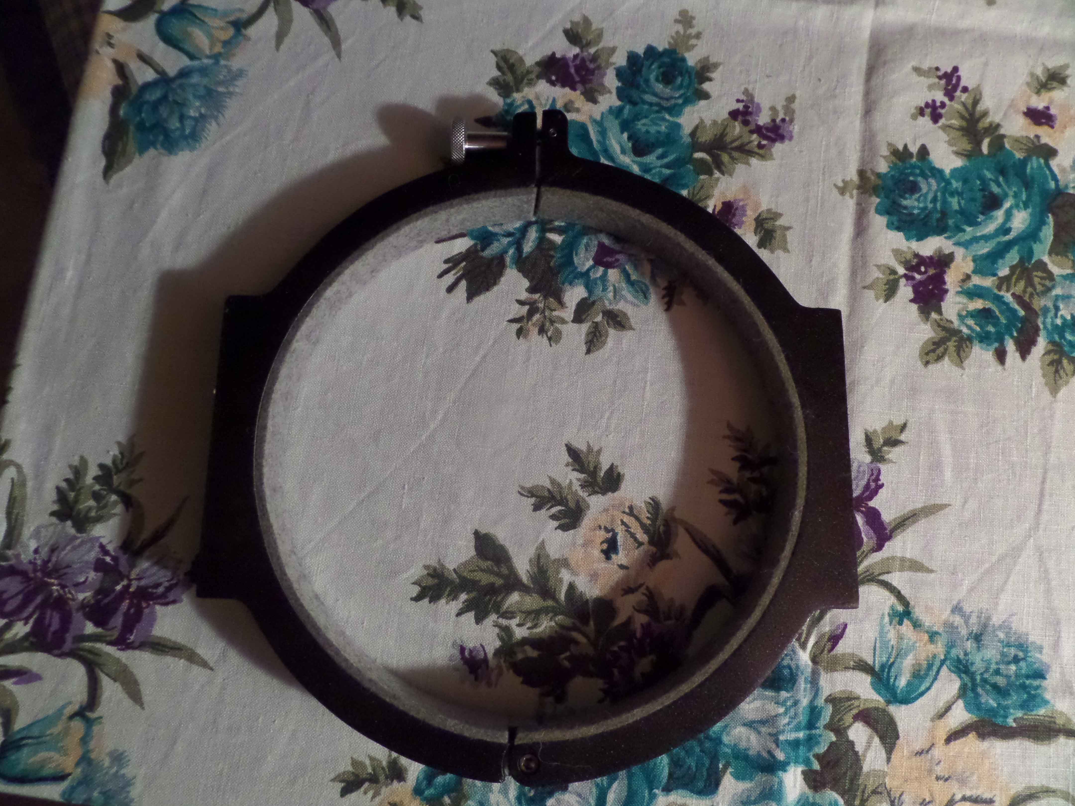

Αγγελος Δημοσιεύτηκε Ιούλιος 22, 2014 Συγγραφέας Δημοσιεύτηκε Ιούλιος 22, 2014 Το εν λόγω δακτυλίδι. Εχει 2,5 εκατοστά πάχος και στην διάμετρο το ύψος του μετάλλου είναι 2 εκατοστά. Εννοείται ότι η εργοστασιακή dovetail είναι ανθεκτική και κάνει μια χαρά την δουλειά της απλώς για μένα είναι θέμα συνήθειας απο τα διοπτρικά με τα δακτυλίδια και συν,όπως προανέφερα, ψιλοαγχώνομαι να έχω τόσο εξοπλισμό πάνω και να στηρίζομαι μόνο σε μια μπάρα ΥΓ: Αψογο το 14άρι !!!!! το δακτυλίδι " Και όμως κινείται! " Γαλιλαίος Γαλιλέι 15 Φεβρουαρίου 1564

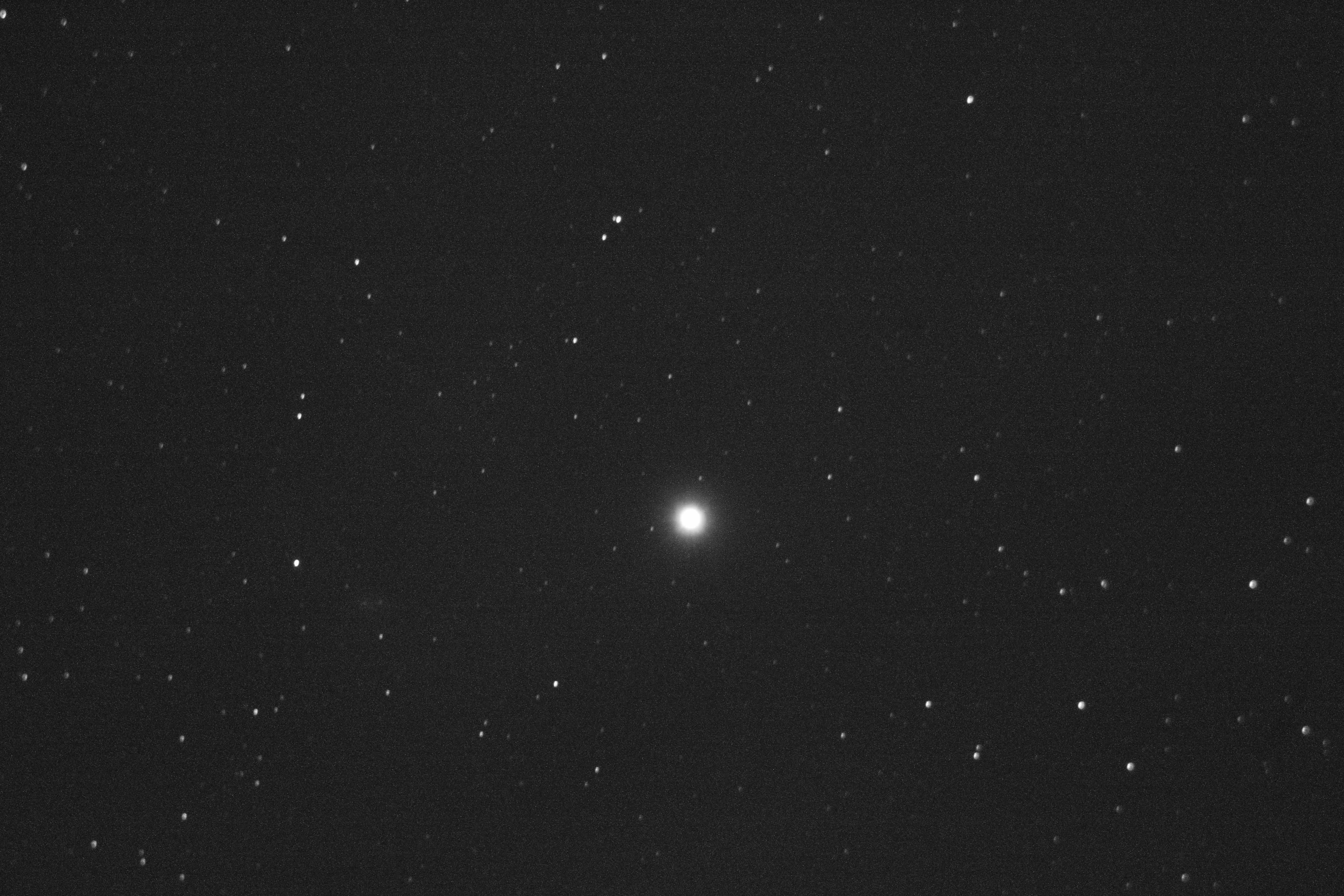

DimitrisV Δημοσιεύτηκε Ιούλιος 22, 2014 Δημοσιεύτηκε Ιούλιος 22, 2014 Καλημέρα, Κοιτώντας προσεκτικά το πρώτο καρέ που ανέβασες (c8-test-f10-1stimg.jpg) αυτό που διαπιστώνω εκτός από το θέμα της όχι πολύ καλής εστίασης, είναι η ύπαρξη κόμης αρκετά κοντά στο κέντρο της φωτογραφίας. Κατά την γνώμη μου, καλό θα ήταν να κάνεις πρώτα από όλα ένα έλεγχο στην ευθυγράμμιση των οπτικών. Όσον αφορά το θέμα της οδήγησης πρέπει να λάβεις υπόψη σου ότι κανένα πρόγραμμα και καμία ρύθμιση δεν διορθώνει την μέτρια πολική ευθυγράμμιση. Πριν αρχίσεις να κοιτάζεις θέματα που αφορούν το flexture κλπ, καλό θα ήταν να ζητήσεις την βοήθεια κάποιου έμπειρου στην πολική ευθυγράμμιση με διολίσθηση. Ρίξε μια ματιά στο άρθρο της AVAT: http://www.astrovox.gr/avat/pdf/driftalign.pdf Στην οδήγηση με finder οπωσδήποτε ισχύει αυτό που ανέφερε και ο Κώστας παραπάνω, λόγω της μεγάλης διαφοράς εστιακής μεταξύ φωτογραφικού τηλεσκόπιου και οδηγητικού. Συνοψίζοντας κάνε πολύ καλή πολική ευθυγράμμιση και έλεγξε την ευθυγράμμιση των οπτικών σου. Φιλικά,Δημήτρης “The Truth Is Out There” "Stardust" Observatory - Chalkidiki

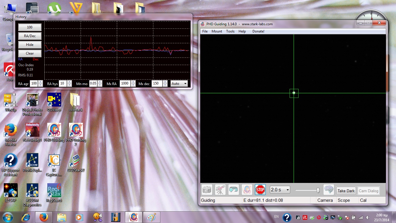

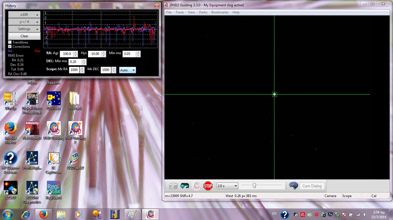

Αγγελος Δημοσιεύτηκε Ιούλιος 23, 2014 Συγγραφέας Δημοσιεύτηκε Ιούλιος 23, 2014 Είχα κάνει πολική μετά το 3 star alignment απο το χειριστήριο αλλά την έκανα μόνο μια φορά...φτου!!!! Οπότε τσεκάρω και την ευθυγράμμιση για να είμαστε σίγουροι και απο κει.Ευκαιρία να φτιάξω και τις bahtinov masks.Ενα ένα να διορθώνονται ! Επ ευκαιρία,ανεβάζω και 2 screenshots απο τα PHD. phd 2 phd 1 " Και όμως κινείται! " Γαλιλαίος Γαλιλέι 15 Φεβρουαρίου 1564
stelios_STI Δημοσιεύτηκε Ιούλιος 23, 2014 Δημοσιεύτηκε Ιούλιος 23, 2014 Είχα κάνει πολική μετά το 3 star alignment απο το χειριστήριο αλλά την έκανα μόνο μια φορά...φτου!!!! Το 3 star alignment δεν ειναι για πολικη, αλλα για να δωσεις στο goto να καταλαβει σωστα που κοιταειΨαξε το alignmaster για πολικηΑπο ευθυγραμμιση στα οπτικα εισαι λιγο εκτος αν προσεξεις σου φευγει λιγο αριστερα και κατω.στο phd αν βλεπω καλα (κινητο γαρ) εχεις πολυ φωτεινο αστρο για οδηγο. Αυτο καλο ειναι να το αποφευγεις και επισης δωσε στο dec οσο εχεις στο RA δλδ 1000. Το εχεις μονο 150 και αυτο σημαινει οτι αν θελησει να κανει μεγαλυτερη κινηση π.χ. 250 τοτε απλα δεν θα την κανει γιατι το περιοριζεις απο τις ρυθμισεις.Καλη επιτυχια Αγγελε
