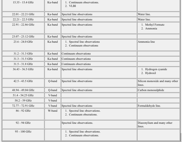

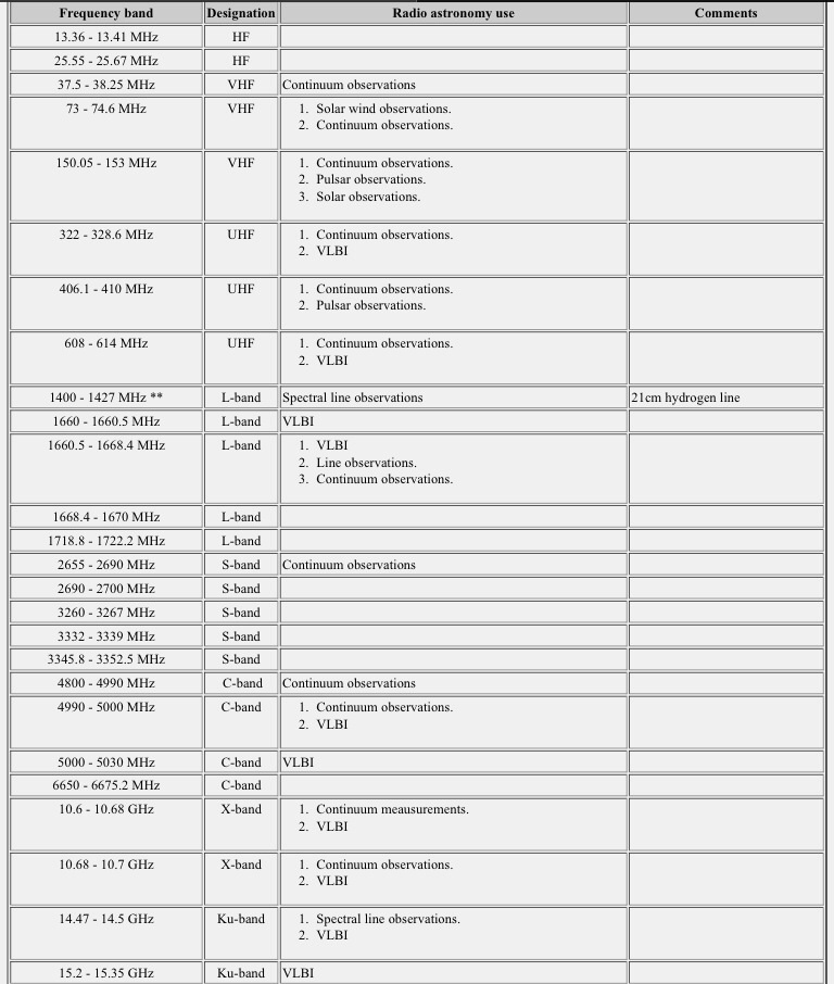

cnpapado Δημοσιεύτηκε Σεπτέμβριος 11, 2014 Συγγραφέας Δημοσιεύτηκε Σεπτέμβριος 11, 2014 Νομίζω οτι δεν αξίζει η κατασκευή αν χρησιμοποιήσεις πιάτο κάτω απο 1 μ, (σαν αυτά της τηλεόρασης που είναι 60εκ!!). Αυτό που με απασχολεί είναι οι συχνότητες. Απο ο,τι βλέπω τα αντικεϊμενα που αναφέραμε παρατηρούνται καλά σε χαμηλές συχνότητες ( όχι οτι δεν παρατηρούνται και σε υψηλότερες, αφού με πιάτο δεν φτάνουμε έτςι κι αλλιώς τόσο χαμηλά...) συχνότητες (#1) Πηγή: http://www.ukaranet.org.uk/basics/frequency_allocation.htm συχνότητες (#2)
βολιωτης Δημοσιεύτηκε Σεπτέμβριος 11, 2014 Δημοσιεύτηκε Σεπτέμβριος 11, 2014 Του Μιχαήλ είνα στα 20 GHz αν θυμάμαι καλά και περατηρεί τον Ήλιο. Τα πάντα ειναι Μαθηματικά.
cnpapado Δημοσιεύτηκε Σεπτέμβριος 11, 2014 Συγγραφέας Δημοσιεύτηκε Σεπτέμβριος 11, 2014 Τα feeder μεχρι ποσο χαμηλά φτάνουν; Υπαρχει περίπτωση να βρώ των 15-20 MHz ;
cnpapado Δημοσιεύτηκε Σεπτέμβριος 11, 2014 Συγγραφέας Δημοσιεύτηκε Σεπτέμβριος 11, 2014 Λάθος: 70-74MHz εννοούσα!
βολιωτης Δημοσιεύτηκε Σεπτέμβριος 11, 2014 Δημοσιεύτηκε Σεπτέμβριος 11, 2014 Είναι 2,7 μέτρα μήκος κύματος.Νομίζω θες δίπολο. Επίσης βασικό που δεν αναφέραμε το μερος που θα παρατηρείς.Μπορεί να ''πνίγεται'' το σήμα από τις παρεμβολές. Τα πάντα ειναι Μαθηματικά.
cnpapado Δημοσιεύτηκε Σεπτέμβριος 11, 2014 Συγγραφέας Δημοσιεύτηκε Σεπτέμβριος 11, 2014 Το σήμα θα πνίγεται έτσι κι αλλιώς απο τις παρεμβολές γιατι παρατηρώ απο ΑθήναΣτο χωριό στο Πήλιο ίσως γίνει κάτι αλλά όπως και να έχει δεν πειράζει, η προσπάθεια μετράει Τι συχνότητα θα μπορούσα να χρησιμοποιήσω για να πάρω καλά αποτελέσματα, όσο πιο χαμηλή γίνεται;
