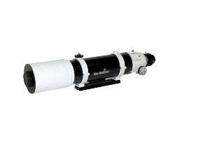

Αγγελος Δημοσιεύτηκε Σεπτέμβριος 12, 2014 Δημοσιεύτηκε Σεπτέμβριος 12, 2014 Καλησπέρα φίλοι συμφορουμίτες! Εχω εναν μικρό προβληματισμό όσον αφορά τον μαμά εστιαστή του ED 80 BD.Μέχρι τώρα το μέγιστο βάρος που είχε σηκώσει με άνεση ήταν 800 γραμμάρια ( ccd & FF/FR ).Αρχές της εβομάδας έρχεται ο τροχός φίλτρων ( γιούπι! ) που είναι άλλα 700 γραμμάρια. Εχοντας φτάσει ήδη το 1,5 κιλό αναρωτιέμαι αν ο εστιαστής θα σηκώνει αυτό το βάρος ή θα αρχίσει να κρεμάει στο ζενίθ. Σημειωτέον οτι είναι ο απλός εστιαστής και όχι ο 2 ταχυτήτων όπως φαίνεται και στην φωτογραφία. Μιας που πολλοί είχατε/έχετε το συγκεκριμένο τηλεσκόπιο θα ήθελα την γνώμη σας. Φιλικά, Αγγελος " Και όμως κινείται! " Γαλιλαίος Γαλιλέι 15 Φεβρουαρίου 1564
kookoo_gr Δημοσιεύτηκε Σεπτέμβριος 12, 2014 Δημοσιεύτηκε Σεπτέμβριος 12, 2014 ναι, θα το σηκώσει ανετα αρκει να σφίξεις την ασημι βιδα που εχει στο κατω μερος του εστιαστη και τις δυο μαυρες αλενοβιδες Φιλικά Κώστας http://www.astrobin.com/users/kookoo_gr/

kookoo_gr Δημοσιεύτηκε Σεπτέμβριος 14, 2014 Δημοσιεύτηκε Σεπτέμβριος 14, 2014 Δεν ειναι εγχειρηση, ειναι ρυθμιση του εστιαστη που παρεχεται απο την κατασκευη του, και στο δικο μου οταν πρωτοεβαλα την καμερα σε σχεδον καθετη θεση μου εφευγε προς τα εξω, απλα εσφιξα τις βιδες αυτες και δεν εχω θεμα. Εναν ελεγχο βεβαια στην εστιαση ανα 30 λεπτα κατα την φωτογραφιση την κανω γιατι και απειροελαχιστα ολοι οι στιαστες κρεμανε λογω συστολης-διαστολης Φιλικά Κώστας http://www.astrobin.com/users/kookoo_gr/

Aggelos Kechagias Δημοσιεύτηκε Σεπτέμβριος 15, 2014 Δημοσιεύτηκε Σεπτέμβριος 15, 2014 Έχει ένα τεφλονάκι/πλαστικό το οποίο καθώς σφίγγεις την σκουλικόβιδα άλεν πάει και πιάνει καλύτερα το αξονάκι και έτσι κρατάει περισσότερο βάρος. Η δίπλα χειρόβιδα είναι μόνο για φρένο μην μπερδευτείς http://pegasusastro.com/
ecuador Δημοσιεύτηκε Νοέμβριος 13, 2014 Δημοσιεύτηκε Νοέμβριος 13, 2014 Νομίζω είναι το κατάλληλο νήμα για να βάλουμε αυτό το link: http://www.astronomyshed.co.uk/forum/viewtopic.php?f=43&t=4932.Στην πράξη οι περισσότεροι αρχικά έχουμε απλά χαλαρές τις βίδες "Α" στη φωτό του άρθρου, οπότε αρκεί να τις σφίξουμε αυτές. Αν θέλουμε να σφίξουμε τις Β που μπορεί να χρειαστεί αν θέλουμε να πάμε για περισσότερο βάρος, πάλι γίνεται στα "τυφλά", αλλά όπως βλέπετε από το άρθρο δουλεύουν σαν "τραμπάλα" οπότε αν το βγάλουμε εντελώς το εξάρτημα μπορούμε να τις σφίξουμε σιγουρεύοντας πως ασκούνε την ίδια πίεση. Astro Blog Delta & Polar Scope Align for iOShttp://astro.ecuadors.net Violence is the last refuge of the incompetent.
