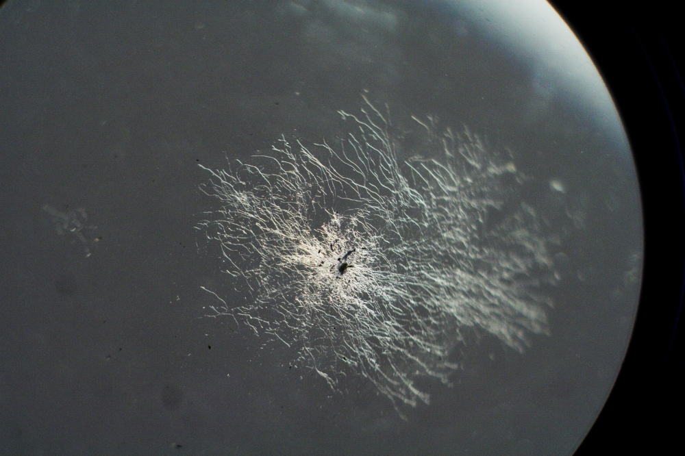

Ο ΜΥΚΗΤΑΣ ΤΩΝ ΟΠΤΙΚΩΝ ΣΤΟΙΧΕΙΩΝ
Οι μύκητες είναι αερόβιοι οργανισμοί συνεπώς χρειάζονται οξυγόνο και υγρασία για να αναπτυχθούν. Και το νερό που υπάρχει στον αέρα μαζί με το οξυγόνο τους βοηθάει σε αυτό. Οι περισσότεροι μύκητες για την ανάπτυξή τους χρειάζονται πάνω από 70% σχετική υγρασία για μερικές ημέρες, ελάχιστο φως, κακό αερισμό . Σε οπτικά με πλήρωση αζώτου ο μύκητας δεν μπορεί να αναπτυχθεί εσωτερικά, αφού δεν υπάρχει καθόλου οξυγόνο και υγρασία. Επίσης η ακτινοβολία UV του φωτός εξουδετερώνει τον μύκητα.
Τα υπόλοιπα οπτικά που θολώνουν εσωτερικά αναπτύσσουν μύκητα;
Όχι απαραίτητα. Ο μύκητας είναι ένας μικροβιακός οργανισμός που τα σπορίδιά του μεταφέρονται είτε μέσω της ατμόσφαιρας ή με υλικά όπως το γράσο και λιπαντικά που χρησιμοποιούν σε οπτικά. Στην Αμερική η ανάπτυξη μύκητα είναι κάτι συνηθισμένο, στην Ευρώπη όχι και τόσο. Τα τελευταία χρόνια πάντως γίνεται αναφορά σε αρκετά περιστατικά και στην Ευρώπη. Ο μύκητας ακόμη και αν υποθέσουμε ότι θα υπάρξει στα οπτικά μας, χρειάζεται τις κατάλληλες συνθήκες για να αναπτυχθεί.
Σε τι διαφέρει ο μύκητας από τις εσωτερικές κηλίδες υγρασίας;
Για να δείτε τον μύκητα χρειάζεστε ίσως ένα μεγεθυντικό φακό και ένα δυνατό φακό φωτισμού. Εμφανίζεται σε ένα σημείο, σε μερικά σημεία ή σε όλη την επιφάνεια του φακού ή των πρισμάτων σαν αραχνοειδής ιστός με λεπτές ίνες. Αν το προλάβετε στην αρχή θα μπορέσετε να τις καθαρίσετε. Αν έχετε παρατήσει τα οπτικά σας για καιρό, τότε ίσως το καθάρισμα να καταστεί αδύνατο. Ο μύκητας τρώει στην αρχή τις επιστρώσεις. Στην συνέχεια τρώει την επιφάνεια των κρυστάλλων. Στην πραγματικότητα το "τρώει" δεν είναι η σωστή λέξη. Αυτό που συμβαίνει είναι η διάβρωση τους που προκαλείται από ένζυμα και οξέα του μύκητα. Η διαφορά με τον μύκητα της κοινής μούχλας είναι ότι ο τελευταίος δεν διαβρώνει τα οπτικά.
Πως αποφεύγω τον μύκητα;
Ελέγξτε τα οπτικά μετά την χρήση τους. Αν υπάρχει υγρασία εσωτερικά μην τα κλείσετε στην θήκη τους. Αφήστε τα σε φωτεινό και αεριζόμενο περιβάλλον. Αποφύγετε το άμεσο ηλιακό φως που μπορεί να προκαλέσει προβλήματα. Το ηλιακό φως θα στεγνώσει και θα σταθεροποιήσει τις κηλίδες υγρασίας και θα καθαριστούν δυσκολότερα έτσι. Το συνηθέστερο είναι να μην υπάρξουν κηλίδες αν η διαδικασία γίνει σωστά. Αν κάποιος από την παρέα αστροπαρατήρησης αναφέρει ότι βρήκε μύκητα από βραδιά που παρατηρήσατε μαζί, ελέγξετε και τα δικά σας οπτικά. Ο μύκητας όπως είπαμε μεταφέρεται.

Ο μύκητας των οπτικών. Σαν αραχνοειδής ιστός με λεπτές ίνες
