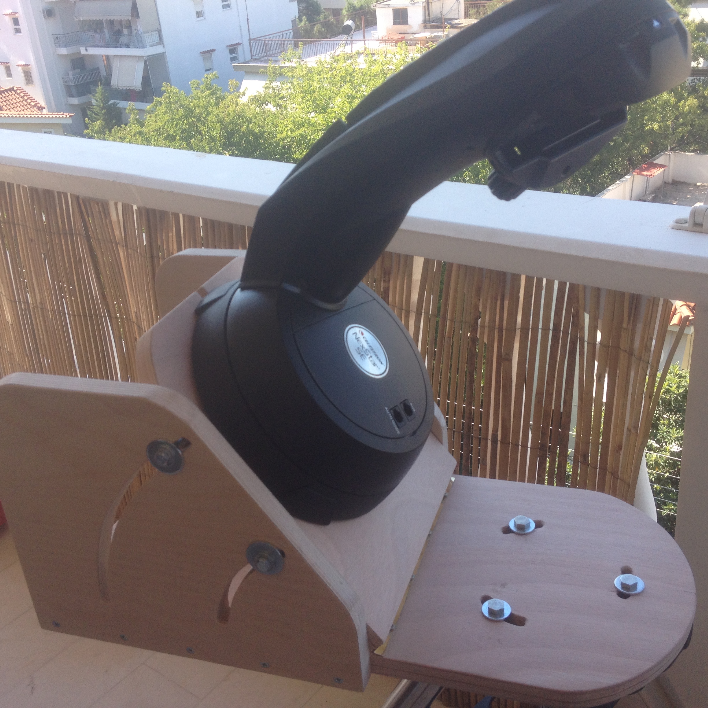

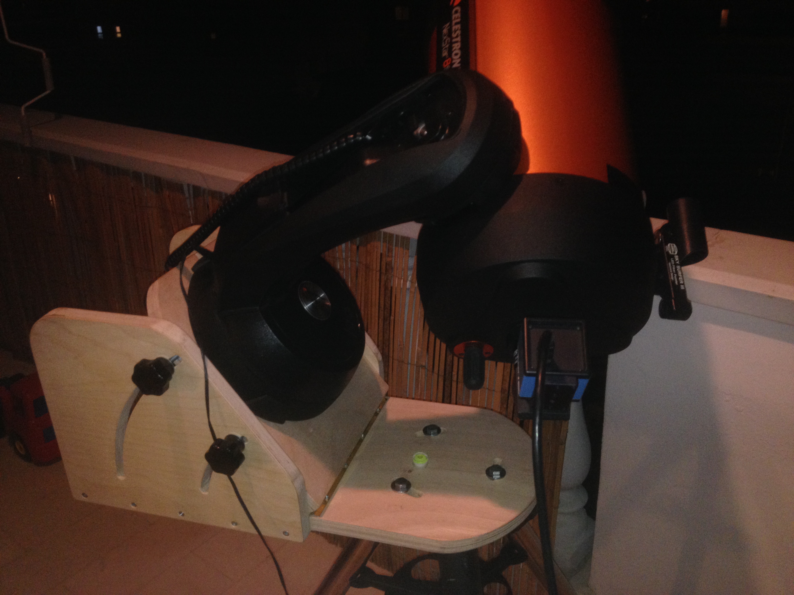

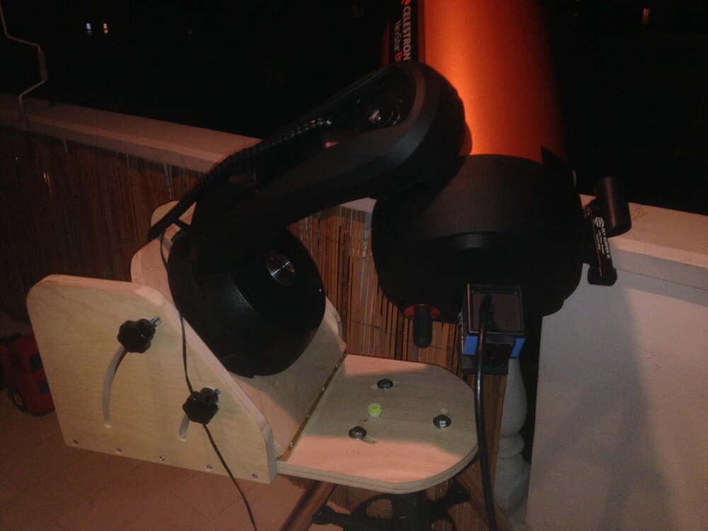

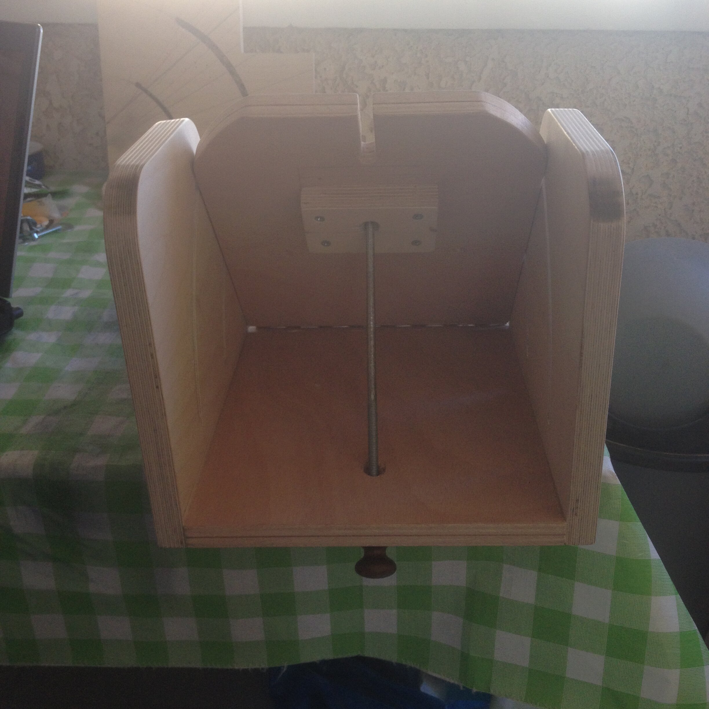

Καλησπέρα και απο εμένα , και καλώς σας βρήκα. έχω πάρει σβάρνα όλα τα νήματα του φορουμ και η πρεσβυωπεία απο ένα βαθμό πρέπει να έχει χτυπήσει κόκκινο.... Ας έρθω στο θέμα λοιπόν έχω ένα nextstar 8/se ενός φίλου που μου το παραχώρησε για να ασχοληθώ με το χόμπυ και να δω αν μου αρέσει ,(καθώς πάντα με γοήτευε η ομορφιά του νυχτερινού ουρανού) . Έτσι και αποφάσισα να ασχοληθώ με το συγκεκριμένο χόμπυ. Λοιπόν για αρχή έφτιαξα μια ισημερινή σφήνα που σαφώς δουλεύει καλύτερα απο την Alt-Az (φωτο θα επισυνάψω παρα κάτω,υπολείπεται το βάψιμο) στήριξη που έχει το τηλεσκόπιο αν θέλεις να τραβήξεις και καμία φωτό.Έχω μια DBK 21AU04.AS firewire camera και μία canon 400d eos με ιντερβαλόμετρο. Σκέφτομαι να παραγγείλω και το Orion Mini 50mm Guide Scope για οδηγητικό .Η imaging source θα δουλέψει με το guide scope ;(Η θα δουλέψει γενικότερα) ; Η είναι προτιμότερη μια Asi η qhy5 ; Η ερώτηση για αυτά που έχω τώρα στα χέρια μου. Σε σύντομο χρονικό διάστημα το setup μου θέλω να είναι το εξής και εδω είναι που θα ήθελα να ακούσω και την γνώμη σας . Στήριξη NEQ6 SYΝSCAN 45 PRO , 1o τηλεσκόπιο skywatcher ed80 apo , celestron 8'' η 9.25 Schmidt-Cassegrain γενικής χρήσης (για παρατήρηση). Ελπίζω να μην σας κούρασα, Πληροφοριακά ασχολούμαι με την αστροπαρατήρηση εδω και 3.5 μήνες πάνω κάτω.Δυστυχώς μόνο απο το μπαλκόνι και την ταράτσα του σπιτιού μου . Έχω διαβάσει τα εξής the backyard astronomers guide και nightwatch τα οποία και με βοήθησαν αλλά και με μπέρδεψαν χεχεχε!!
Ευχαριστώ εκ των προτέρων για όποιες απαντήσεις και βοήθεια.
Με εκτίμηση
Δημήτρης
Ισημερινή σφήνα
Ισημερινή σφήνα
Ισημερινή σφήνα
