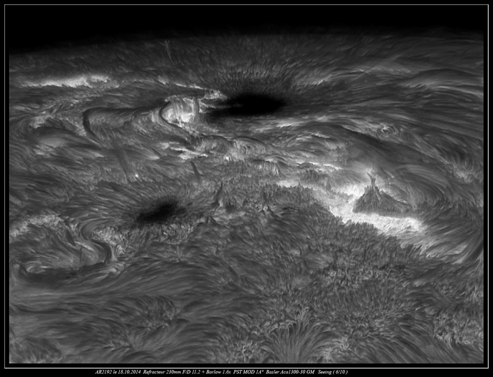

cptfurz Δημοσιεύτηκε Νοέμβριος 8, 2014 Δημοσιεύτηκε Νοέμβριος 8, 2014 Ριξτε μια ματιά εδω:http://jp-brahic.chez-alice.fr/soleil_aout_septembre2011.htmΠρόκειται για ενα τροποποιημένο PST!!!! αλλα με 2.5 μέτρa σωλήνα f11 αν δεν κάνω λάθος. Ο τυπος βγάζει μερικές απο τις καλύτερες ηλιακές εικόνες που εχω δει.Δυστυχώς το μέγεθος μετράει.... Μιχάλης - CptFurzwww.michael-stephanou.comLunt LS100THA DS PTSkylight 100 / f15Meade Lightbridge 12” HiLuxCelestron Nexstar 8SEIN ED 70/420Mod PST102/1000, CaK module
50mm Δημοσιεύτηκε Νοέμβριος 8, 2014 Δημοσιεύτηκε Νοέμβριος 8, 2014 Εντυπωσιακες εικονες το λιγοτερο που μπορω να πω. Γεια χαρα και ευχαριστω για τα ψαρια!
cptfurz Δημοσιεύτηκε Νοέμβριος 8, 2014 Δημοσιεύτηκε Νοέμβριος 8, 2014 Ουπς Λάθος... Στην φωτογραφία ειναι το παλιο του τηλεσκόπιο. Αν βρω το 2.5 μετρο θα σας το στειλω ...Προς το παρον δειτε μια εκόνα με το συγκεκριμένο κανονι (τα στοιχεια του στην λεζαντα) Μιχάλης - CptFurzwww.michael-stephanou.comLunt LS100THA DS PTSkylight 100 / f15Meade Lightbridge 12” HiLuxCelestron Nexstar 8SEIN ED 70/420Mod PST102/1000, CaK module

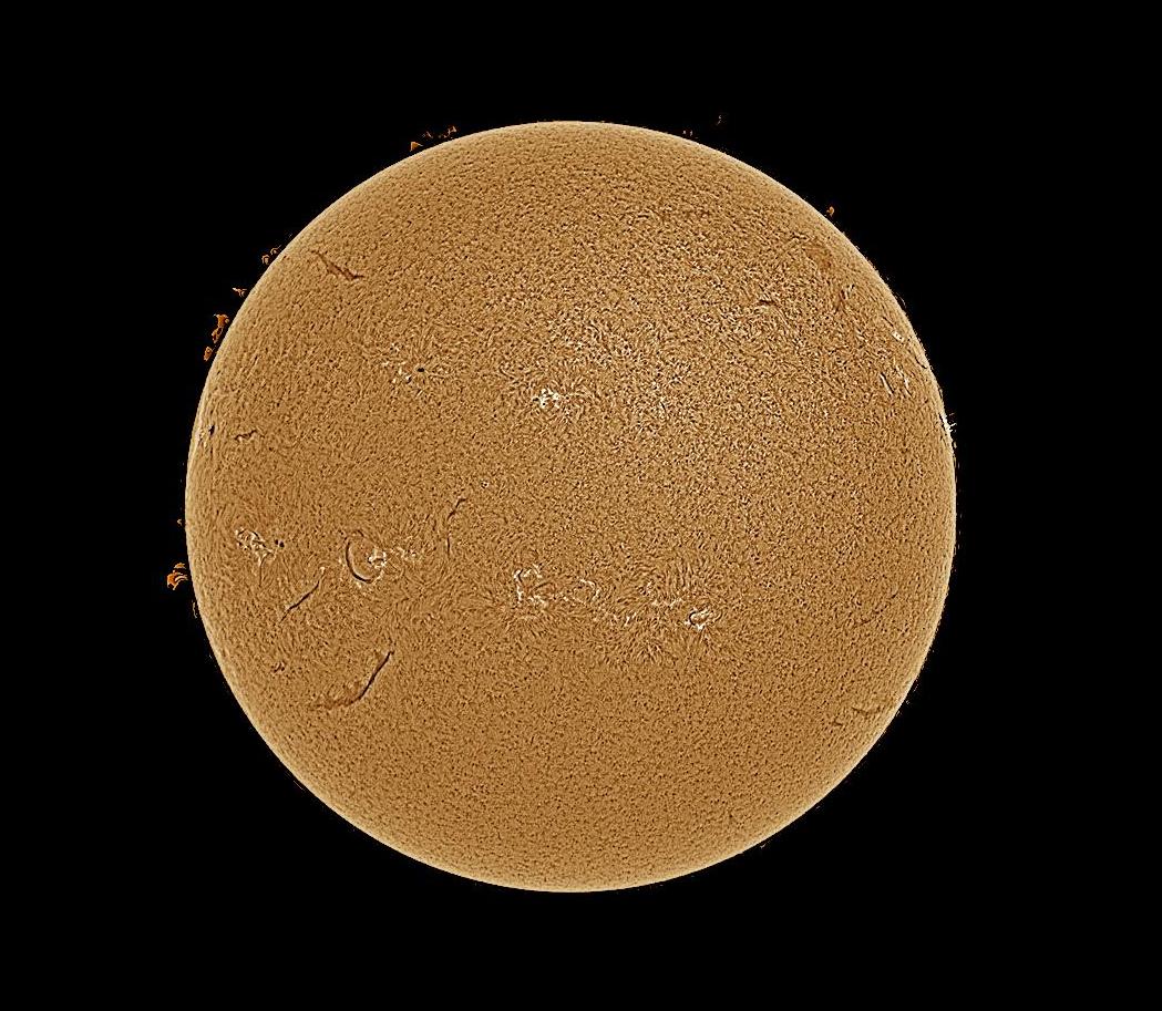

PaltaraTs Δημοσιεύτηκε Νοέμβριος 11, 2014 Συγγραφέας Δημοσιεύτηκε Νοέμβριος 11, 2014 Λεβέντες, Σας ευχαριστώ όλους για τον χρόνο σας και τις πληροφορίες και τις εικόνες που παρουσιάσατε. Περιμένω ακόμα τα λεφτά που κυνηγάω εδώ και -7- χρόνια. Οταν τα πάρω, μάλλον θα κάνω το παράτολμο να προχωρήσω σε 100 mm. Ευχαριστώ και πάλι, και καθαρούς ουρανούς ! ΥΓ : Και μια φωτό από το Lunt60
