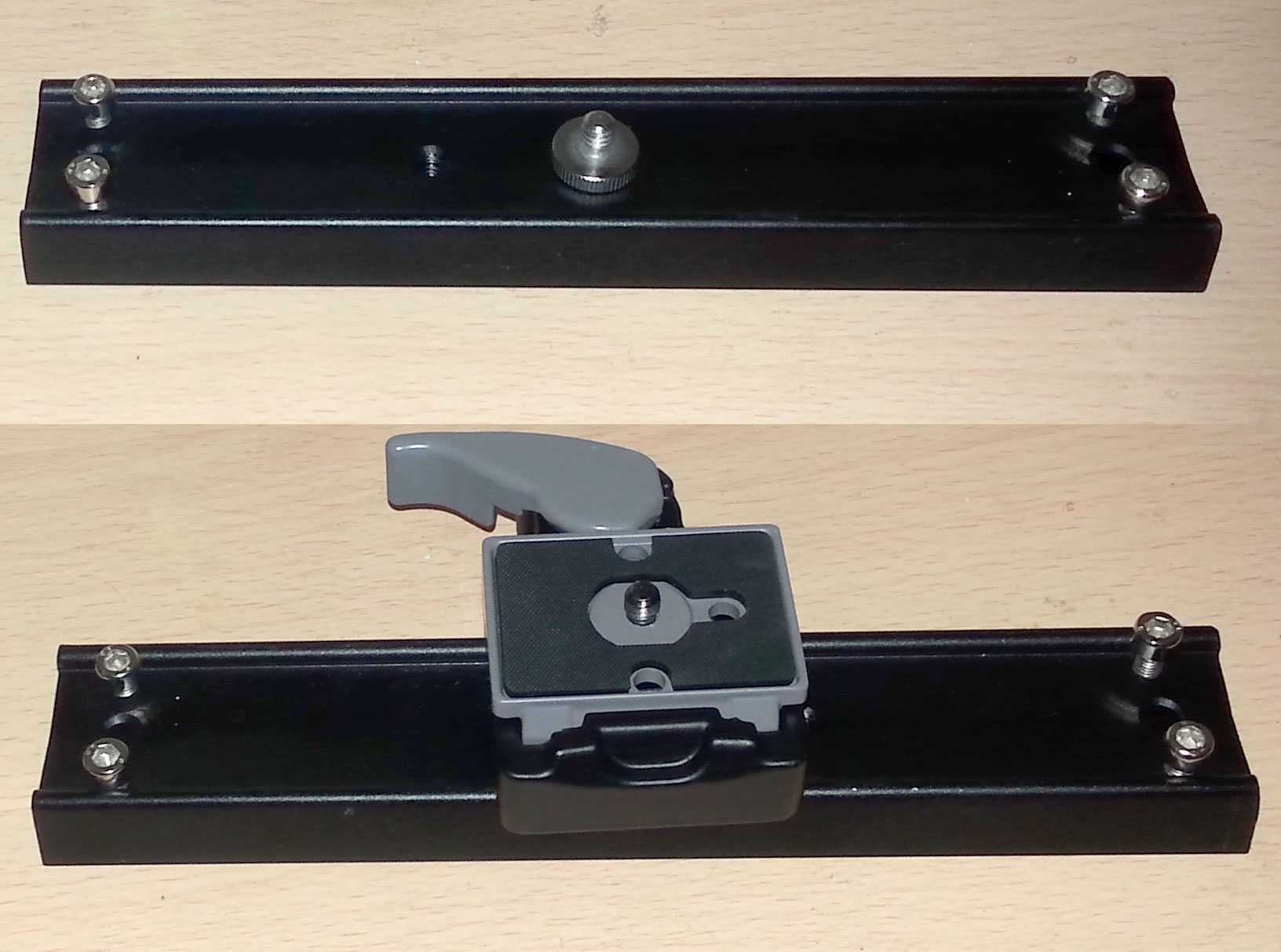

ecuador Δημοσιεύτηκε Νοέμβριος 14, 2014 Δημοσιεύτηκε Νοέμβριος 14, 2014 Λοιπόν δε μπορούσα να σε αφήσω με την απορία, οπότε έψαξα στα κουτιά μου και βρήκα ένα Skywatcher dovetail για να δω τι γίνεται.Το male-male βιδάκι λοιπόν μια χαρά πάει πάνω του. Μπορείς να βιδώσεις πάνω τη μηχανή όπως είναι, και θα καθήσει αρκετά σταθερά στις ράγες. Για καλύτερα έλεγα να βάλεις στη βίδα ένα quick release και να βαζο-βγάζεις εύκολα τη μηχανή, αλλά το φτηνό που έχω από το ebay δεν είναι επίπεδο από κάτω (εξέχει στο μοχλό του quick release), οπότε δε βιδώνει τέρμα. Άρα η καλύτερη λύση είναι μετά να βάλεις ball head από πάνω που θα βιδώσει καλά π.χ. http://www.ebay.co.uk/itm/360-Degree-Rotate-BK-03-Camera-Tripod-Ball-Head-with-Quick-Release-Plate-UK-/161285527459. Το συγκεκριμένο ball head φαίνεται σχετικά καλό (υπάρχουν και πάφθηνα της πλάκας), αλλά γι' αυτό βέβαια η βάση του έχει το πιο χοντρό φωτογραφικό 3/8" οπότε αντί να βάζεις μετατροπέα 1/4->3/8 στο βιδάκι που σου έλεγα, παίρνεις το εναλλακτικό βιδάκι: http://www.ebay.co.uk/itm/1-4-to3-8-Camera-Tripod-Screw-Adapter-Monopod-Ballhead-Stand-Male-Threaded-FUS-/271384592245?pt=LH_DefaultDomain_3&hash=item3f2fc83f75.Μια άλλη λύση για να βάζουμε φωτογραφική piggyback στο τηλεσκόπιο είναι με ένα Manfrotto Super Clamp (έχει κάπου 25 Ευρώ) στη μπάρα με τα βάρη (και δίνει πάλι βίδα 1/4 ή 3/8 όπου βάζουμε quick release, ή ball head). Αν έχουμε iOptron στήριξη, υπάρχει βίδα για την άκρη της μπάρας, όπου βιδώνουμε ένα ball head εκεί.Επισυνάπτω κάποιες φωτογραφίες με αυτά που περιέγραψα. iOptron ZEQ25 με ball head στην άκρη της μπάρας. Manfrotto super clamp. Το dovetail με τη βίδα και απο κάτω πως θα ήταν με το quick release, μόνο που το δικό μου "βρίσκει". Ball head λοιπόν χρειάζεται. Astro Blog Delta & Polar Scope Align for iOShttp://astro.ecuadors.net Violence is the last refuge of the incompetent.
