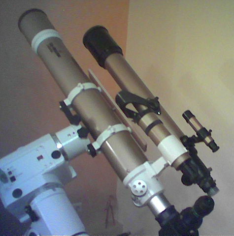

maxplanck Δημοσιεύτηκε Δεκέμβριος 24, 2005 Δημοσιεύτηκε Δεκέμβριος 24, 2005 Γεια σας φίλοιΕπειδή θεωρώ ανεξαντλητο το θέμα "Στήριξη και χρήση οδηγητικού τηλεσκοπείου"ιδού μια άλλη προσέγγιση:Ενα απλό 70/700 σε αλταζιμουθιακή στήριξη προσαρμόστηκε πάνω σε ένα 100mmED Skywatcher.Για την Εq6 skyscan δε χρειάζονται συστάσεις.Οπως καταλαβαίνετε παρέκαμψα εντελώς τοσο το "πιατάκι" της Vixen οσο και τους δακτυλιους της Baaderγια να ικανοποιήσω τις εντελώς μινιμαλιστικές απαιτήσεις του φίλου μου.Ο στοχος ηταν σαφής"θα μου το βαψεις φίλε" , "θα εχει και τον ελάχιστο δυνατο όγκο""Να κρατήσουμε ψηλα το ... WAF"!!!Ζυγίστηκε πανεύκολα.Τώρα μενει να το δούμε και στη πράξη.Απο... "μάτι" όμως ε?
george12 Δημοσιεύτηκε Δεκέμβριος 24, 2005 Δημοσιεύτηκε Δεκέμβριος 24, 2005 Όντως η βάση είναι πολυ πρακτική... αλλα γίνεται με κάποιο τρόπο να βάλω τον τηλεφακό σε αυτη τη βάση αντι του τηλεσκοπιου??? There is no dark side of the moon, its all dark.
Tilemachos Athanasiadis Δημοσιεύτηκε Δεκέμβριος 24, 2005 Δημοσιεύτηκε Δεκέμβριος 24, 2005 Οhh, my God!!It's perfect...
Στέφανος Σοφολόγης Δημοσιεύτηκε Δεκέμβριος 24, 2005 Δημοσιεύτηκε Δεκέμβριος 24, 2005 Βασίλη, κάτι δεν μου πάει καλά στην ιδέα στήριξης ενός σημείου (κέντρο βάρους). Υποπτεύομαι κάποια ευαισθησία στις ταλαντώσεις τύπου τραμπάλας γύρω από τον κεντρικό άξονα. Αλλά πάλι μπορεί το οδηγητικό να είναι πολύ ελαφρύ και να μην υπάρχει πραγματικό πρόβλημα με τις ροπές. Από αισθητική (ταίριασμα) πάντως σκίζει! Φιλικά, Στέφανος "Πως να σωπάσω μέσα μου την ομορφιά του κόσμου; ..." Κώστας Κινδύνης "Με το λύχνο του άστρου στους ουρανούς εβγήκα, στο αγιάζι των λειμώνων, στη μόνη ακτή του κόσμου..." Οδυσσέας Ελύτης www.a-polaris.org
maxplanck Δημοσιεύτηκε Δεκέμβριος 24, 2005 Συγγραφέας Δημοσιεύτηκε Δεκέμβριος 24, 2005 Όντως η βάση είναι πολυ πρακτική... αλλα γίνεται με κάποιο τρόπο να βάλω τον τηλεφακό σε αυτη τη βάση αντι του τηλεσκοπιου??? Κατσε μπρε να δεις τι βγαινει με οδηγηση απο... τηλεφακο!!!
george12 Δημοσιεύτηκε Δεκέμβριος 24, 2005 Δημοσιεύτηκε Δεκέμβριος 24, 2005 Να κάνω οδήγηση με τον τηλεφακο αυτο λέω και εγώ... There is no dark side of the moon, its all dark.

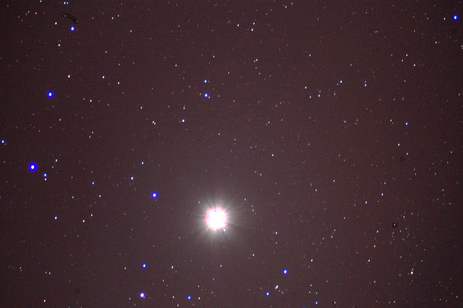

maxplanck Δημοσιεύτηκε Δεκέμβριος 24, 2005 Συγγραφέας Δημοσιεύτηκε Δεκέμβριος 24, 2005 490 δευτ. εκθεσηΜε λάθος πολική ευθυγραμμιση!!!Οδηγει τηλεφακος Raynox με διπλασιαστή(δεν έιχα προχειρο barlow!)Φωτογραφίζει η πολύπαθη NikonD70 σε διοπτρικό Orion 90/900 και στήριξη heq5 φτιαγμένη για autoguideXρειάζεται αρκετός χρονος για να ¨καταλάβεις" το σκεπτικό της Ηeq5 σε σχέση με το Guide Dog.Mια πρωτη δοκιμή για τον George 12 που δε κρατιέται!!!

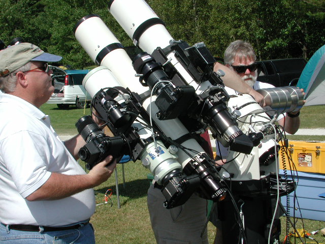

amgamer Δημοσιεύτηκε Δεκέμβριος 24, 2005 Δημοσιεύτηκε Δεκέμβριος 24, 2005 φιλε Βασιλη...θελω να μου εξηγησεις καποια πραγματα,σχετικα με το οδηγητικο.εχεις το κυριο τηλεσκοπιο σωστα?το πανω σε τι χρειαζεται?το χρησιμοποιεις σαν ερευνητη?η το αφηνεις κ κανει ληψη με την μηχανη???εχω ψηλομπερδευτει με ολα αυτα που βλεπω πανω σε στηριξεις..Για παραδειγμα επισυναπτω την ακολουθη φωτο...(τι ειναι ολα αυτα????)-------------------------------------------------------------------------------------Καλα η φωτο σ ειναι καταπληκτικη!!!!! (ο σειριος ειναι??) BRESSER-GALAXIA(114/900)K-6mm,K-25mm,barlow 2xcelestron kit : 5 plossl fully multicoated(32mm,15mm,9mm,6mm,4mm,barlow 2x) +7 planet filters.
maxplanck Δημοσιεύτηκε Δεκέμβριος 24, 2005 Συγγραφέας Δημοσιεύτηκε Δεκέμβριος 24, 2005 Mολις ξέχασα το χριστουγεννιάτικο πνεύμα αγάπης κ.λ.π. κ.λ.π.ΘΑ ΣΦΑΞΩ ΤΟΝ ΓΕΜΑΤΟΥΛΗ, ΝΑ ΠΑΡΩ ΤΑ ΜΗΧΑΝΗΜΑΤΑ!!!Για ψαξε λιγο στο Mastrovox!Ειναι ο Capella στην Auriga

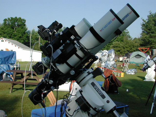

amgamer Δημοσιεύτηκε Δεκέμβριος 24, 2005 Δημοσιεύτηκε Δεκέμβριος 24, 2005 Για ψαξε λιγο στο Mastrovox! http://www.astrovox.gr/forum/viewtopic.php?t=1786 αυτο εννοεις??για να καταλαβω!!!αυτος ο γεματουλης!!!τα χρησιμοποιει ολα αυτα ταυτοχρονα??πως το κανει αυτο? BRESSER-GALAXIA(114/900)K-6mm,K-25mm,barlow 2xcelestron kit : 5 plossl fully multicoated(32mm,15mm,9mm,6mm,4mm,barlow 2x) +7 planet filters.
quendi Δημοσιεύτηκε Δεκέμβριος 24, 2005 Δημοσιεύτηκε Δεκέμβριος 24, 2005 αυτος ο γεματουλης!!!τα χρησιμοποιει ολα αυτα ταυτοχρονα??πως το κανει αυτο? amgamer κοιτα καλα την βαση/πυλωνα κ την στηριξη που εχει κ θα καταλαβεις!!!!! Μακαρι να τα ειχαμε.. Φιλικά,Παναγιώτης Αντωνόπουλος
amgamer Δημοσιεύτηκε Δεκέμβριος 24, 2005 Δημοσιεύτηκε Δεκέμβριος 24, 2005 καταλαβαινω οτι ολα αυτα ειναι μηχανηματα τεραστιας αξιας...αλλα γτ τοσα πολλα?ποιος ο λογος να εχει πανω 3-4 μηχανες κ αλλα 3 τηλεσκοπια?αφου ολα τραβανε τον ιδιο στοχο..σωστα??(μηπως αλλαζει ο τροπος ληψης?)-παντως πρεπει να ναι πολυ δυσκολο να στηνεις ολο αυτο το πραγμα κ να εχεις το νου σου σε ολα αυτα ταυτοχρονα! ισως βοηθαει κ ο αλλος ο γεματουλης!! BRESSER-GALAXIA(114/900)K-6mm,K-25mm,barlow 2xcelestron kit : 5 plossl fully multicoated(32mm,15mm,9mm,6mm,4mm,barlow 2x) +7 planet filters.
παναγιωτης Δημοσιεύτηκε Δεκέμβριος 24, 2005 Δημοσιεύτηκε Δεκέμβριος 24, 2005 Τα πολλά τηλέ χρησιμεύουν στην οδήγηση, στην ταυτόχρονη φωτογράφηση με διαφορετικά φίλτρα, μεγεθύνσης κτλ. Για τις φωτογραφικές ισχύει το ίδιο, εκθέσεις βαθέως ουρανού ή πορτρέτα ταυτόχρονα και με διαφορετικές ρυθμίσεις.Η στήρηξη είναι της AP όπως και τα τηλεσκόπια... (σύνολο >30000€ ) Την ώρα που εμείς κοιτάμε τα , τα βλέπουν και κάποιοι άλλοι, ίσως όχι από τον δικό μας κόσμο...
