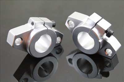

GALEX Δημοσιεύτηκε Φεβρουάριος 10, 2015 Δημοσιεύτηκε Φεβρουάριος 10, 2015 Μπορείς να χρησιμοποιήσεις και κάτι τέτοια για να ασφαλίσεις του κυλίνδρους πάνω στον άξονα (χωρίς να ανοίξεις πλαϊνές τρύπες με σπείρωμα) : http://www.ebay.co.uk/itm/2pcs-SHF25-25mm-Linear-Rod-Rail-Shaft-Support-CNC-Route-/350684861922?pt=LH_DefaultDomain_3&hash=item51a67255e2 Τα προσαρμόζεις πάνω στους κυλίνδρους-αντίβαρα ή βάζεις ένα στο πάνω μέρος και ένα στο κάτω μέρος του άξονα και ασφαλίζεις τα αντίβαρά σου. Γιώργος Αλεξίου
