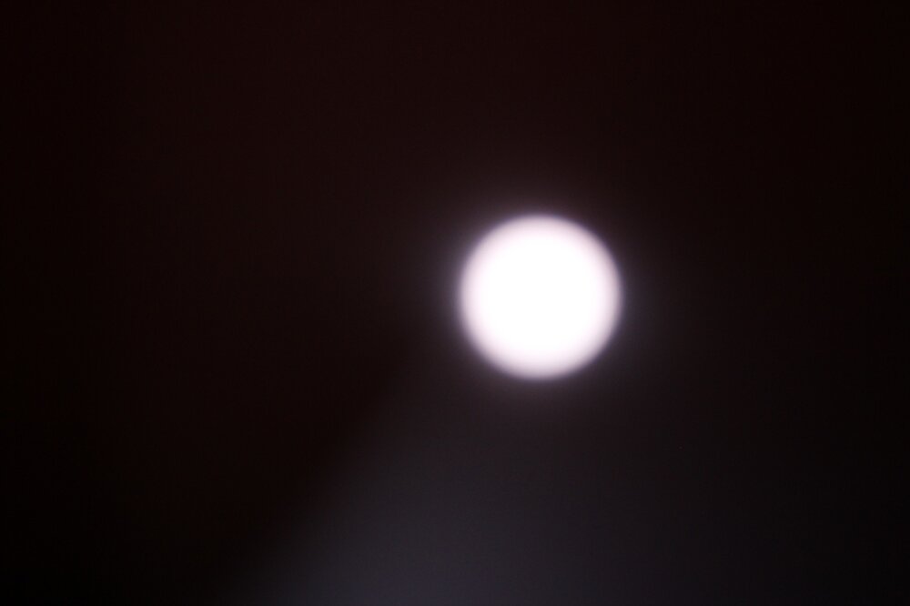

Και στα 2 τηλεσκόπια όταν έχω μηδέν την εστίαση, είναι στο όριο να εστιάσει, αλλά δεν. Αν αυξήσω την εστίαση (προς τα πίσω ο εστιαστείς) απεστιάζεται πλήρως. Προφανώς το σημείο εστίασης είναι πιο μπροστά.

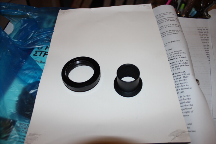

2) Στην πίσω πλευρά του τηλεσκόπιο υπάρχει πίσω μια υποδοχή με σπείρωμα. (Η διάμετρός του στα εξωτερικά σπειρώματα είναι 34mm ~ 1.34 ίντσες) Είναι πιο μικρό από το t-ring που έχω, πως λέγετε αυτό το t-ring για να ταιριάξει η μηχανή?
3)Και αν εστιάζει από το πίσω μέρος με το t-ring που δεν έχω, αν χρειαστεί να φωτογραφίσω ζενίθ κάποια στιγμή, θα πρέπει να βρεθεί και ο τρόπος εστίασης και για από πάνω επίσης. Ένας reducer θα έκανε δουλειά, για να μειώσει το σημείο εστίασης? Ποιός?

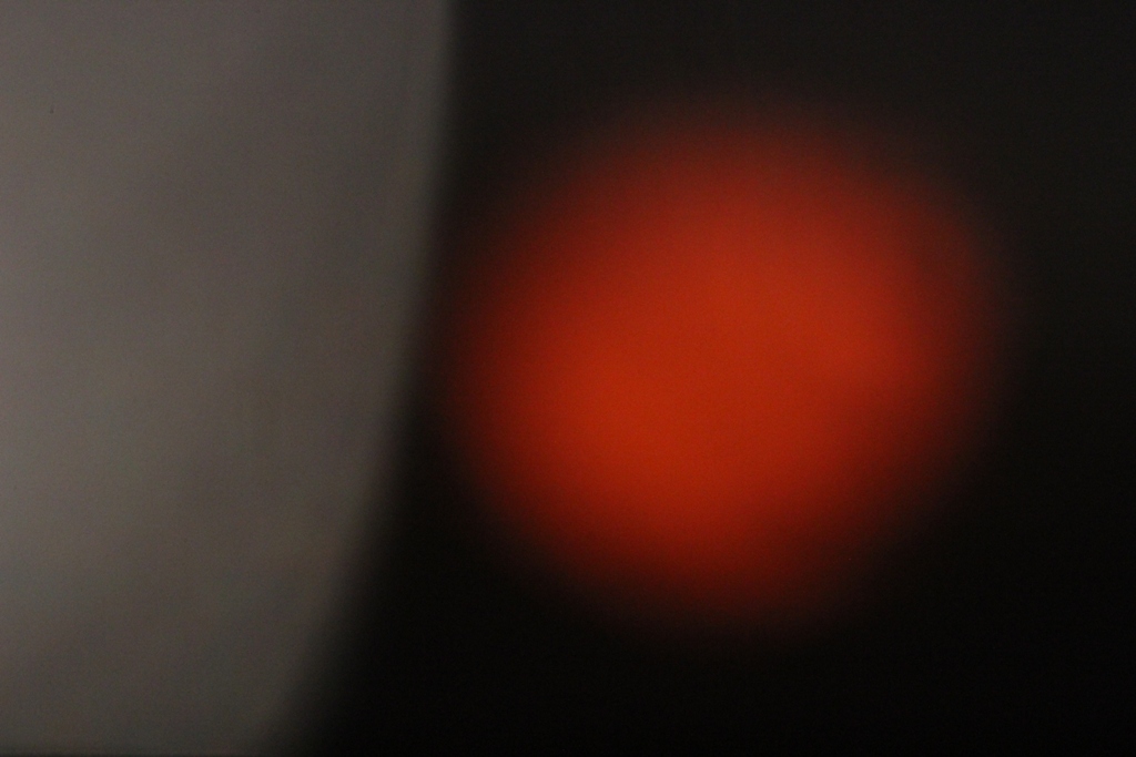

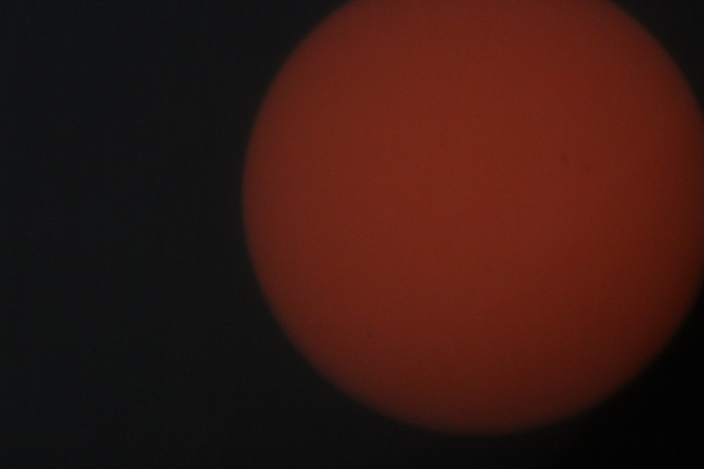

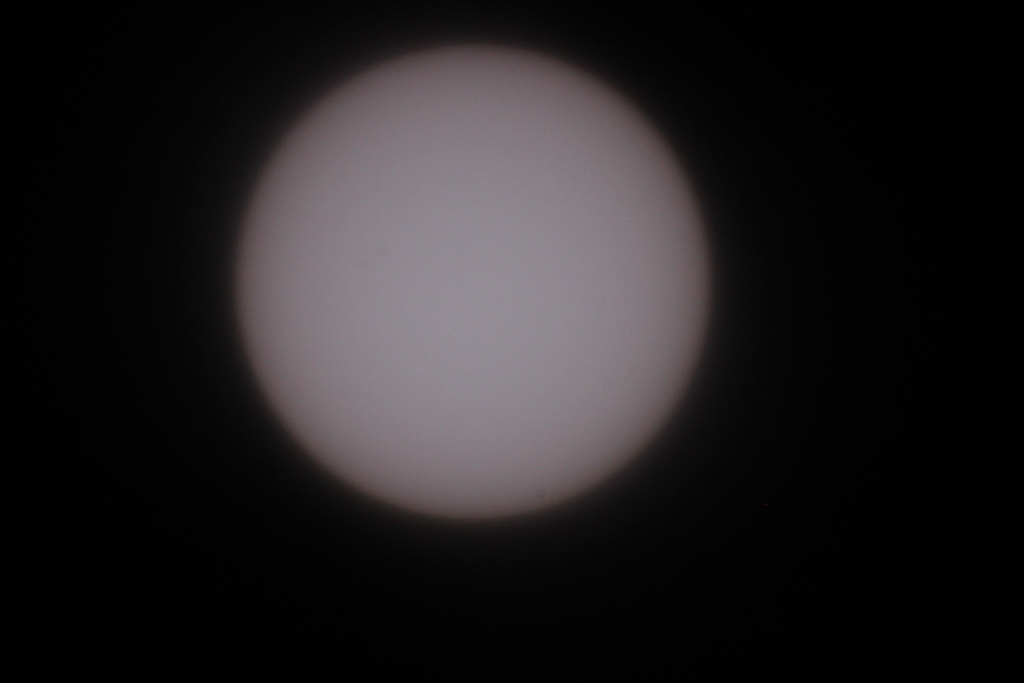

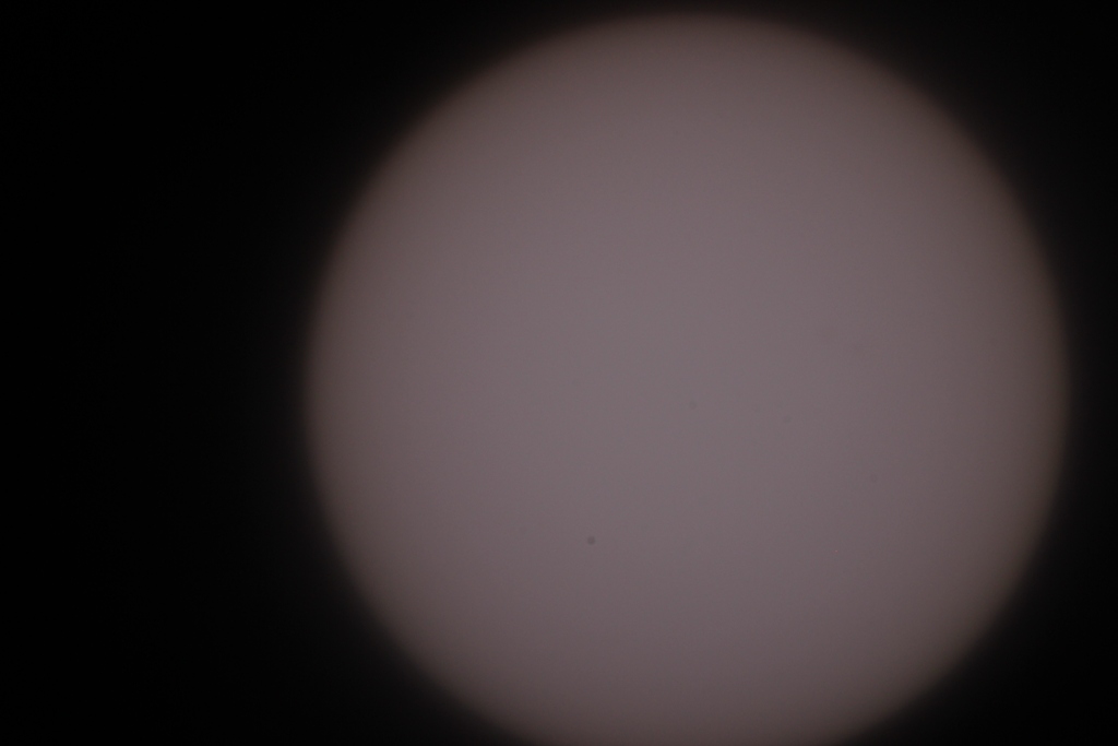

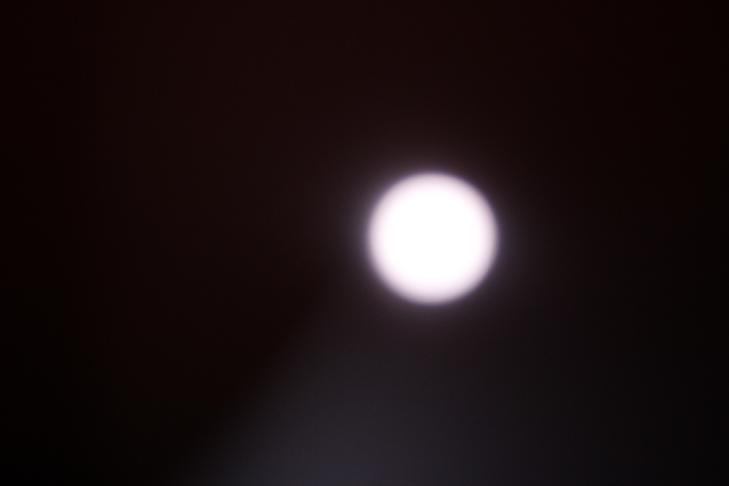

Επισυναπτόμενα: Έχω 5 φωτογραφίες:
a) 3 φωτογραφίες από το etx-70, εκ των οποίων οι 2 είναι χωρίς barlow, η μια με εστίαση στο μηδέν και άλλη εστίαση προς τα πίσω. Η 2η με barlow x3.
b) Mε το etx-80 2 φωτό, με και χωρίς τον ενσωματωμένο barlow.
Όποιος έχει όρεξη και χρόνο για να διαβάσει & να ασχοληθεί με αυτό το θέμα, τον ευχαριστώ εκ τον προτέρων!!
Με εκτίμηση,
Κίμωνας Παπαθανασόπουλος.
Άλλες 2 φωτό, δεν ανέβαιναν και οι 5 στο προηγούμενο post.
Στην φωτό "χωρίς barlow reduced" το άσπρο που υπάρχει αριστερά πάνω είναι ένα σφάλμα. Απλά το μέγεθος και τον βαθμό ανεστίασης που έχει.

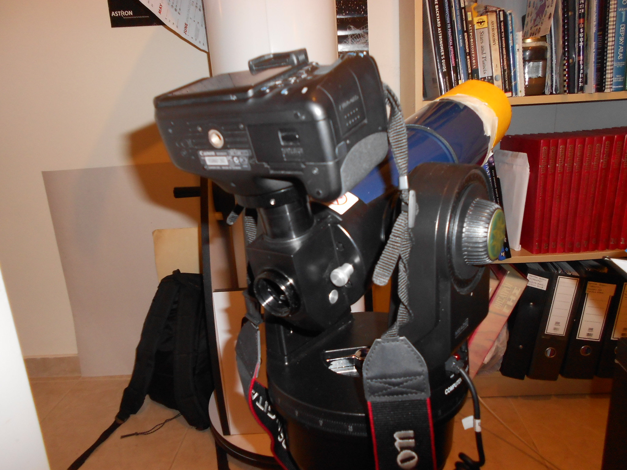

Ακολουθούν και φωτό του etx - 70 και τα εξαρτήματα που χρησιμοποιώ για την προσποάθεια φωτογράφισης.
Κίμωνας.
Χρειάζεσαι τον αντάπτορα #64ST για να συνδέσεις τη DSLR στο πίσω μέρος και να εστιάσεις κανονικά:
http://www.meade.com/meade-64st-adapter-for-photography-with-the-meade-etx-60-etx-70-and-etx-80-models.html
http://www.telescopeshop.gr/show.asp?productId=257
