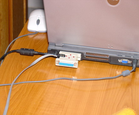

Βρίσκομαι στην πολύ ευχαριστη θέση να σας παρουσιάσω μια απο τις κατασκευές ενος μέλους του forum μας.
Αναφέρομαι στον Starguider και στη κατασκευή του ανταπτορα παράλληλης θύρας για autoguide.
To σκεπτικό της αυτόματης οδήγησης ειναι λιγο-πολύ γνωστο.
Η θυρα autoguide της ηλεκτροκίνητης βάσης συνδεεται μεσω του εν λόγω ανταπτορα με το pc μας.
Προσοχή, αν η βαση δεν είναι ηλεκτροκίνητη,ΔΕΝ γίνεται autoguide.
Aν πάλι δεν υπάρχει θύρα no problem!!!Τοποθετείται!
Ο υπολογιστής με τη βοήθεια κατάλληλου προγράμματος διορθώνει μικρομετρικά τα λαθάκια της βάσης έχοντας σαν οδηγό ένα αστέρι - όχι υποχρεωτικά το ιδιο με αυτό που φωτ/με- πληροφορία που παιρνει απο απλη ή μακράς έκθεσης κάμερα.
Προφανώς η κάμερα βρίκεται σε οδηγητικό τηλεσκόπειο ή σε off axis guider.

Οπτοζεύκτες ή αν προτιμάτε οπτοαπομονωτές αναλάμβάνουν να μετατρεψουν το σήμα του Η/Υ σε ... πάτημα ενός κουμπιού κινησης του τηλε κατα ορθή αναφορα ή αποκλιση.
Οι τιμές των αντιστασεων που χρησιμοποιούνται ειναι υπολογισμένες ώστε να ταιριάζουν με του εμπορίου

Οποιοσδήποτε έχει μια μικρή εξοικείωση με τα ηλεκτρονικά θα την πραγματοποιήσει άνετα.
Οι ύπολοιποι μάλλον θα ζητησουν την βοήθεια του Starguider ή κάποιου ηλεκτρονικού εργαστηριου.
Τα υλικά βρίσκονται πανεύκολα.Δεν ξερω μονο για τους οπτοζεύκτες.
Καλά,γινεται και παραγγελία
Η ποιότητα κατασκευής ξεφευγει κατα πολύ απο το επίπεδο των οικιακών ιδιοκατασκευών απειλώντας με ανεση να καταλάβει τη πρωτη θέση ακομη και ανάμεσα σε έτοιμες κατασκευές εταιριών (π.χ.Shoestring)
Oι λόγοι είναι πολλοί,π.χ :δεν μπορεί να υπάρξει ψυχρή κόλληση ή οξειδωμένο καλώδιο!!!
Ουτε υλικά β' ποιότητας!!!

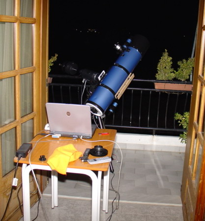

Η κατασκευή εχει δοκιμαστει σε συνθήκες εργαστηριου με αριστα αποτελέσματα.
Συντομα θα δοκιμαστει σε πραγματικές συνθήκες και σε φωτογραφιση για βαθυ διάστημα.
Θα οδηγήσει τις βασεις EQ6SKYSCAN,HEQ5.

Μετα απο κάποιες αλλαγές στις ρυθμίσεις του guidedog το σύστημα δουλευει... BΕΛΟΥΔΙΝΑ :D
