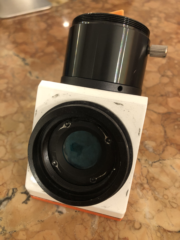

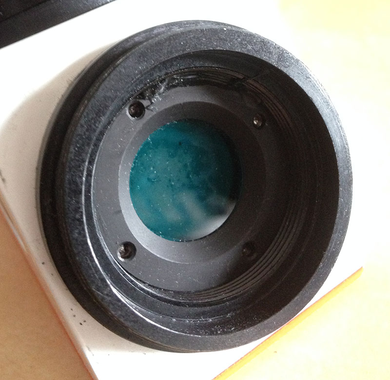

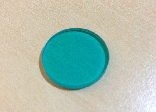

astrovox Δημοσιεύτηκε Μάρτιος 25, 2015 Δημοσιεύτηκε Μάρτιος 25, 2015 Την ημέρα της έκλειψης διαπίστωσα πως το ηλιακό μου τηλεσκόπιο Lunt 60mm είχε πάρα πολύ μειωμένη απόδοση με θολή εικόνα. Κατόπιν επιθεώρησης, βρήκα ότι το μπροστινό οπτικό στοιχείο του blocking filter έμοιαζε θολωμένο. Οι προσπάθειες καθαρισμού εξωτερικά δεν απέδωσαν οπότε δυστυχώς στην έκλειψη δεν είχα το τηλεσκόπιο σε καλή κατάσταση. Μετά επικοινώνησα με τη Lunt για πιθανή επισκευή καθώς δεν είχα καμία πρόθεση να λύσω το blocking filter για λόγους ασφαλείας. Η Lunt μου είπε ότι είναι γνωστό πρόβλημα που μάλλον οφειλόταν σε ελαττωματικές επιστρώσεις μιας παρτίδας από αυτά τα "blue glass" όπως μου τα αποκάλεσαν. Τόνισαν ότι δεν υφίσταται θέμα ασφαλείας αλλά απλά θολώματος της εικόνας. Μου έστειλαν ήδη δωρεάν ανταλλακτικό με οδηγίες αλλαγής (δε χρειάζεται να ανοιχτεί το blocking filter). Δε διευκρινίστηκε ο ρόλος του στοιχείου αυτού, πιθανώς να είναι απλά για σφράγισμα του blocking filter από σκόνες κτλ. Επισυνάπτω μια εικόνα του προβλήματος ώστε αν κάποιος έχει κάποιο τεμάχιο στην κατοχή του να το ελέγξει. Πιθανώς το πρόβλημα να μην είναι αντιληπτό αν η ζημιά προχωράει σταδιακά. «I have loved the stars too fondly to be fearful of the night». Sarah Williams, The Old Astronomer

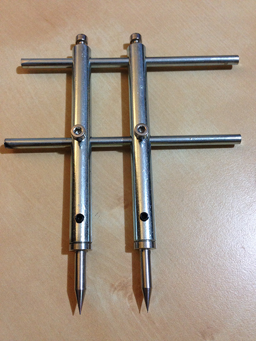

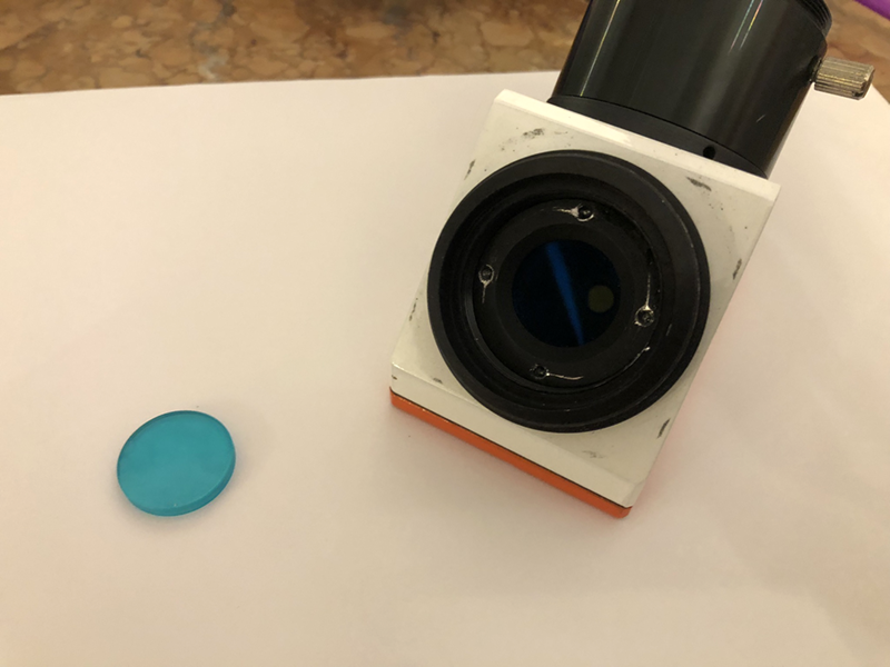

astrovox Δημοσιεύτηκε Απρίλιος 26, 2015 Συγγραφέας Δημοσιεύτηκε Απρίλιος 26, 2015 Αντικατέστησα σήμερα το προβληματικό οπτικό στοιχείο με το καινούριο που μου έστειλε ατελώς η Lunt. Δεν έχω παρατηρήσει ακόμα αλλά το πρόβλημα ήταν σίγουρα εκεί, το παλιό στοιχείο ήταν πλέον ημιδιαφανές! Με την ευκαιρία, αγόρασα και ένα εργαλείο που από καιρό ήθελα για να ξεβιδώνει φακούς και παρεμφερή στοιχεία. εργαλείο για ξεβίδωμα φακών ο παλιός φακός «I have loved the stars too fondly to be fearful of the night». Sarah Williams, The Old Astronomer
eliasg2004 Δημοσιεύτηκε Απρίλιος 26, 2015 Δημοσιεύτηκε Απρίλιος 26, 2015 Άντε, καλες παρατηρήσεις λοιπον! Τέλος καλό, όλα καλά!Ανδρέα που το βρηκες αυτό το εργαλείο και πως το ζητας; Το έχω κι εγώ στα υπόψη για αγορά αλλά δεν Ξερω που ειναι διαθέσιμο στην ελληνική αγορά.
astrovox Δημοσιεύτηκε Απρίλιος 26, 2015 Συγγραφέας Δημοσιεύτηκε Απρίλιος 26, 2015 Από ebay το πήρα: http://www.ebay.com/itm/Pro-DSLR-Lens-Spanner-Wrench-Opening-Tool-For-Camera-Repair-open-Tools-25-100MM-/381198674780 Ούτε εγώ ξέρω πως το λένε οι μάστορες στα ελληνικά. «I have loved the stars too fondly to be fearful of the night». Sarah Williams, The Old Astronomer

KonstantinosM Δημοσιεύτηκε Απρίλιος 26, 2015 Δημοσιεύτηκε Απρίλιος 26, 2015 Ανδρέα με αυτό θα μπορείς πλέον να κάνεις και ευθυγράμμιση σε παλαιότερα κιάλια που δεν έχουν βίδες στα πρίσματα εσωτερικά ή εξωτερικά. Αλλά και καινούργια όπως τα Fujinon FMT χρησιμοποιούν ακόμη την μέθοδο αυτή. Δεν είναι δύσκολο, το έχω χρησιμοποιήσει σε αυτά και έχω αναφερθεί στον οδηγό για τον τρόπο με αυτό το εργαλείο. Λίγη προσοχή στο να σφίξουν καλά οι βίδες του για να μην μετακινηθεί όταν βάλουμε δύναμη. Και λίγη περισσότερη υπομονή χρειάζεται στο πως το ακουμπάμε στον φακό. Δεν είναι πάντως για άγχος και Φιλικά - Ντίνος Μακρόπουλος *Όλα τα ταξίδια κάποια μέρα θα τελειώσουν. Βρες το σύμπαν μέσα σου και μπορείς να ταξιδεύεις για πάντα*.Prem Rawat

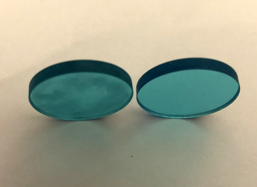

astrovox Δημοσιεύτηκε Μάρτιος 3, 2022 Συγγραφέας Δημοσιεύτηκε Μάρτιος 3, 2022 Αν έχετε Lunt ηλιακό τηλεσκόπιο και οι εικόνες που παίρνετε από τον ήλιο δεν δείχνουν όση λεπτομέρεια όσο παλιά, ρίξτε μια ματιά σε αυτό το μπλε γυαλάκι. Εγώ χρειάστηκε να το αλλάξω για δεύτερη φορά. Είναι προφανώς μια αδυναμία του σχεδιασμού. Εδώ η οδηγίες της Lunt: https://luntsolarsystems.com/replacing-a-blue-glass-filter/ 2 «I have loved the stars too fondly to be fearful of the night». Sarah Williams, The Old Astronomer
