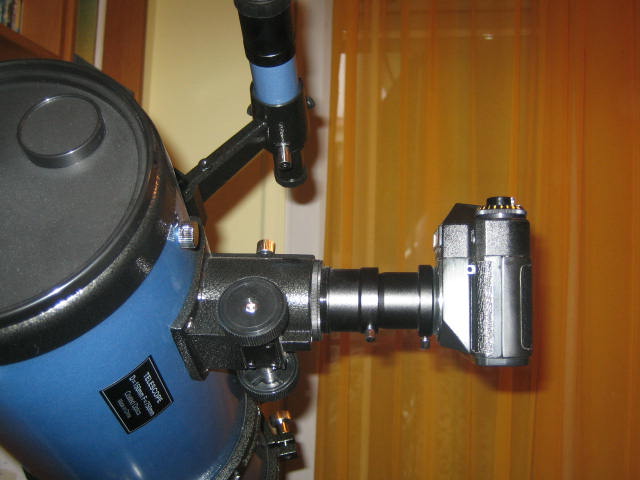

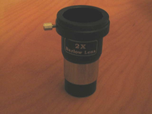

Tilemachos Athanasiadis Δημοσιεύτηκε Δεκέμβριος 31, 2005 Δημοσιεύτηκε Δεκέμβριος 31, 2005 Διαθέτω την zenit ,το τηλεσκόπιο και έναν barlow που είναι και φωτογραφικός αντάπτορας. Τα σύνδεσα κατάλληλα αλλά δεν μπορώ να εστιάσω καλά για να φωτογραφήσω και οι προσπάθειες που έκανα ήταν πλήρως αποτυχημένες.... Κάνω κάτι λάθος;πως πρέπει να εργαστώ;Μήπως παραλέιπω κάτι; please help me. Η διάταξη που χρησιμοποιώ. O barlow-φωτογραφικός αντάπτορας.

Tilemachos Athanasiadis Δημοσιεύτηκε Δεκέμβριος 31, 2005 Συγγραφέας Δημοσιεύτηκε Δεκέμβριος 31, 2005 Δεν έχω Τ-ring... το T-ring δεν κάνει την ίδια δουλειά με τον φωτογραφικό αντάπτορα-barlow???
george12 Δημοσιεύτηκε Δεκέμβριος 31, 2005 Δημοσιεύτηκε Δεκέμβριος 31, 2005 Λογικά κάνουν την ίδια δουλειά αλλά ούτε εγώ μπορoύσα να εστιάσω με τον φωτογραφικό αντάπτορα και τη zenit.Για αυτό αγόρασε ενα τ-ring(φτηνό είναι).Άλλά με κάποιο τρόπο γίνεται να έχεις άριστα αποτελέσματα με τον φωτογραφικό αντάπτορα αλλά δεν γνωρίζω πώς. ΑΝ ΜΠΟΡΟΥΣΕ ΝΑ ΒΟΗΘΗΣΕΙ ΚΑΝΕΙΣ??? There is no dark side of the moon, its all dark.
maxplanck Δημοσιεύτηκε Δεκέμβριος 31, 2005 Δημοσιεύτηκε Δεκέμβριος 31, 2005 Ξεβίδωσε το σημειωμένο εξάρτημα και βίδωσε απευθείας το σώμα!Δεν θα βιδώσει τέλεια αλλά μέχρι που να πάρεις Τ-ring.....

giorgosgr Δημοσιεύτηκε Δεκέμβριος 31, 2005 Δημοσιεύτηκε Δεκέμβριος 31, 2005 Μπορεις να δοκιμασεις το εξης μικρο τρυκ:Βγαλε το φακο της Zenit και βαζοντας λιγη βαζελινη στο μικρο δαχτυλο αλειψε το θαμπογυαλο κατω απο το πενταπρισμα... προσεχτικα πολυ να μην παει καθολου βαζελινη στον καθρεφτη απ οπου αντε καθαρισε την.Ετσι το ειδωλο θα γινει λιγο πιο λαμπρο στον κεντρικο κυκλο στο σκοπευτρο.Αν δεν μεινεις ευχαριστημενος με μια μπατονεττα και βενζινη για καθαρισμα λεκεδων απο ρουχα μπορεις προσεχτικα να αφαιρεσεις την βαζελινη.Με το σωμα της μηχανης μονο εχεις διαταξη για φωτογραφηση στην κυρια εστια (ηλιος σεληνη πληρης δισκος και deep sky).Με τον barlow δεν εχεις προσοφθαλμια προβολη (eyepiece projection)αλλα αρνητικη προβολη (negative projection) και διπλασιαζεται η εστιακη αποσταση και ο εστιακος λογος του τηλεσκοπιου αρα οι εκθεσεις γινονται τεραπλασιες σε χρονο.Afocal (δεν καταλαβα τι περιγραφει ο Γιωργος πριν) ειναι να φωτογραφησεις με τον φακο της μηχανης στη θεση του μεσα απο τον προσοφθαλμιο, προτιμαται για ψηφιακες μηχανες με την Zenit πιθανοτατα θα χεις βινιεταρισμα ετσι (σκοτεινα ακρα στη φωτο η ακομα και εναν κυκλο στο καρε).Για πλανητες και μεγαλη μεγεθυνση σε ηλιο σεληνη χρειαζεσαι προσοθφαλμια προβολη, δηλ προσοφθαλμιο ενα απλο σωληνα ενδιαμεσα μηκους γυρω στα 10-15 cm (ονομαζεται tele extender) και το σωμα της μηχανης στο αλλο ακρο της διαταξης,αλλα η μεθοδος ειναι φοβερα δυσκολη και τα αποτελεσματα μετρια.Εχει ξεπεραστει πληρως απο τις ψηφιακες μεοδους αλλα δεν βλαπτει να δοκιμασεις Καλη χρονια! Facebook Giorgos'' videoastronomy page https://www.facebook.com/videoastronomy/
παναγιωτης Δημοσιεύτηκε Δεκέμβριος 31, 2005 Δημοσιεύτηκε Δεκέμβριος 31, 2005 Το συγκεκριμένο τηλεσκόπιο δυστυχώς δεν εστιάζει στην κύρια εστία χωρίς τον barlow. Χρησιμοποιώ πάντα τον barlow και για προσοφθάλμια και για κύρια εστία (με 1500mm πλέων). Το σημειωμένο εξάρτημα είναι του εστιαστή. Δεν βγαίνει. Την ώρα που εμείς κοιτάμε τα , τα βλέπουν και κάποιοι άλλοι, ίσως όχι από τον δικό μας κόσμο...
