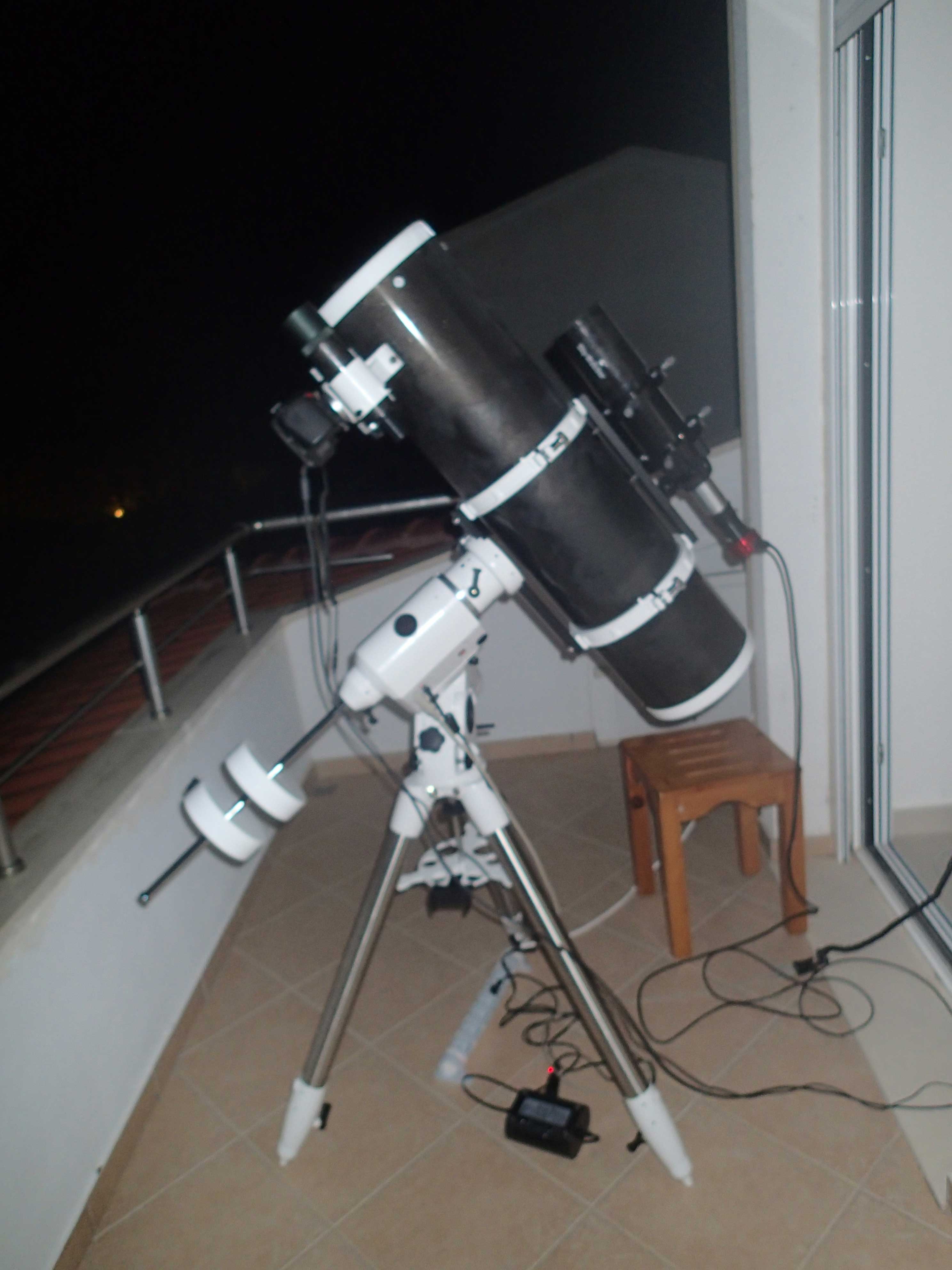

Αγαπητοί φίλοι,
Θα ήθελα να μοιραστώ μαζί σας την χαρά μου που μετά από αρκετές προσπάθειες έφτασα στο σημείο να έχω ένα setup που να μου επιτρέπει να κάνω αστροφωτογράφηση. Ο εξοπλισμός μου:
- Τηλεσκόπιο: Skywatcher 200pds
- Βάση: Skywatcher NEQ6 Pro οδηγούμενη μέσω υπολογιστή με CdC και gamepad
- Οδήγηση: Skywatcher ST80, ASI120MM-S, PHD2
- Κάμερα: DSLR Nikon D90 - MyBackyardNikon
Τις ημέρες του Πάσχα είχα 2 μέρες καλό καιρό και κατάφερα να κάνω τα διάφορα κομάτια να δουλέψουν όλα μαζί σαν ένα σύνολο και έβγαλα κάποιες φωτογραφίες του Μ13 και C34 τις οποίες αν και δεν τολμώ να δημοσιεύσω με χαροποίησαν πολύ και τωρα περιμένω τις καλοκαιρινές διακοπές να συνεχίσω.
Ξεκίνησα τις προσπάθειες με πλανητική (Δίας) χρησιμοποιώντας την ASI120 και ένα powermate 5X αλλά τα βρήκα μπαστούνια: το Firecapture δεν έβρισκε την κάμερα και όταν την έβρισκε το refresh του σήματος ήταν υπερβολικά αργό, αλλά και όταν είχα οπτική επαφή με τον στόχο αυτός έφευγε από το καρέ σε dt (ίσως χρειάζομαι μικρότερο barlow). Σίγουρα έκανα κάτι πολύ λάθος αλλά θα επιμείνω το καλοκαίρι.
Με deep space τα πράγματα ήταν κάπως πιο απλά. Ήδη την δεύτερη μέρα η οδήγηση πήγαινε πολύ καλά και το μόνο πρακτικό πρόβλημα που είχα ήταν να εντοπίσω τον στόχο μου. Και εδώ θα ήθελα κάποιες συμβουλές. Αυτό που έκανα ήταν:
1. να επιλέξω 3 λαμπερά αστέρια για την ευθυγράμιση. Επειδή ήμουν σε μπαλκόνι είχα στην διάθεση μου τον μισό ουρανό και πήγα με Βέγα, Στάχυ, Αρκτούρο.
2. Έδινα εντολή στο CdC να πάει στους στόχους αυτούς, τους κεντράριζα με το MyBackyardNikon ή τον ερευνητή (9 Χ 50) και μετά έκανα συγχρονισμό με το CdC. Το κεντράρισμα βέβαια με το σταυρόνημα του ερευνητή ήταν στο περίπου και σε πολύ σκοτεινούς ουρανούς στο ... πολύ περίπου! Μέσα από την Nikon δεν έβλεπα πάντα τα πιο αμυδρά αστέρια σε LiveView
3. Χρησιμοποίησα το AlignMaster για πολική ευθυγράμιση
4. Στο EQMOD έκανα clear alignment data
5. Επανέλαβα το βήμα 2
6. Η εστίαση γινόταν με ελαχιστοποίηση του FWHM.
Παρ' όλα αυτά, όταν έδινα εντολή στο CdC να πάει σε κάποιο στόχο το τηλεσκόπιο πήγαινε κάπου κοντά και ποτέ ακριβώς στον στόχο, και έπρεπε με τον ερευνητή και το CdC να καταλάβω που είμαι (και βέβαια ο ερευνητής δεν ήταν πάντα σε πρακτική θέση). Τον Μ13 τον βρήκα σε 5 λεπτά σαρώνοντας τυχαία την περιοχή, τον C34 σε 15 λεπτά και με πολύ τύχη ενώ πιο αμυρδούς στόχους δεν μπόρεσα να τους βρω με τίποτα αν και το CdC έλεγε πως είναι στο οπτικό μου πεδίο (κάθε φορά έβγαζα μια φωτογραφία στα 30" και 3200 ISO για να διαπιστώσω αν έπιασα στόχο).
Και έρχομαι σε 2 βασικές ερωτήσεις:
1.υπάρχει κάποιο παρελκόμενο που μπορεί να με βοηθήσει να καταλάβω που βρίσκεται το οπτικό μου πεδίο (telrad, Orion EZ finder deluxe, κτλ)? δυσκολεύομαι πολύ να διασταυρώσω αυτό που βλέπω στον ερευνητή με την εικόνα στο CdC.
2. Κάνω κάτι λάθος στην ευθυγράμιση και το CdC δεν με πηγαίνει εκεί που πρέπει?

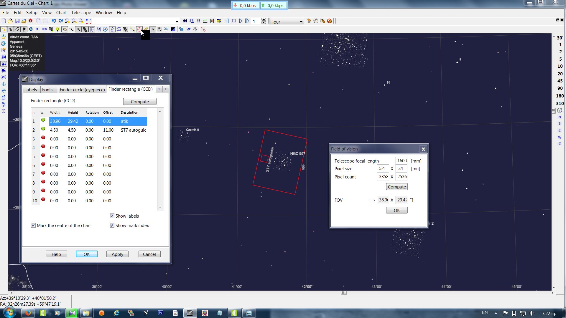

Επίσης στο CDC μπορείς να εμφανίσεις κύκλους telrad, ή ένα πλαίσιο με το οπτικό πεδίο της κάμερας/του ερευνητή/ κλπ, οπότε προσομοιώνεις την εικόνα που βλέπεις στην πραγματικότητα.

3. Στο CdC αν κάνεις δεξι κλικ στο εικονίδιο που έχει δυο κοκκινους ομόκεντρους κύκλους (δες στην φωτο τον κερσορα) και βάλεις τα στοιχεία του/ων αισθητήρα/ρων στο κουμπί compute θα σου υπολογίσει το οπτικό πεδίο (κοκκινο τετράγωνο) οπότε σχεδόν στα τυφλά θα μπορείς να κινείς την βάση σου, προϋπόθεση όμως είναι η καλή πολική

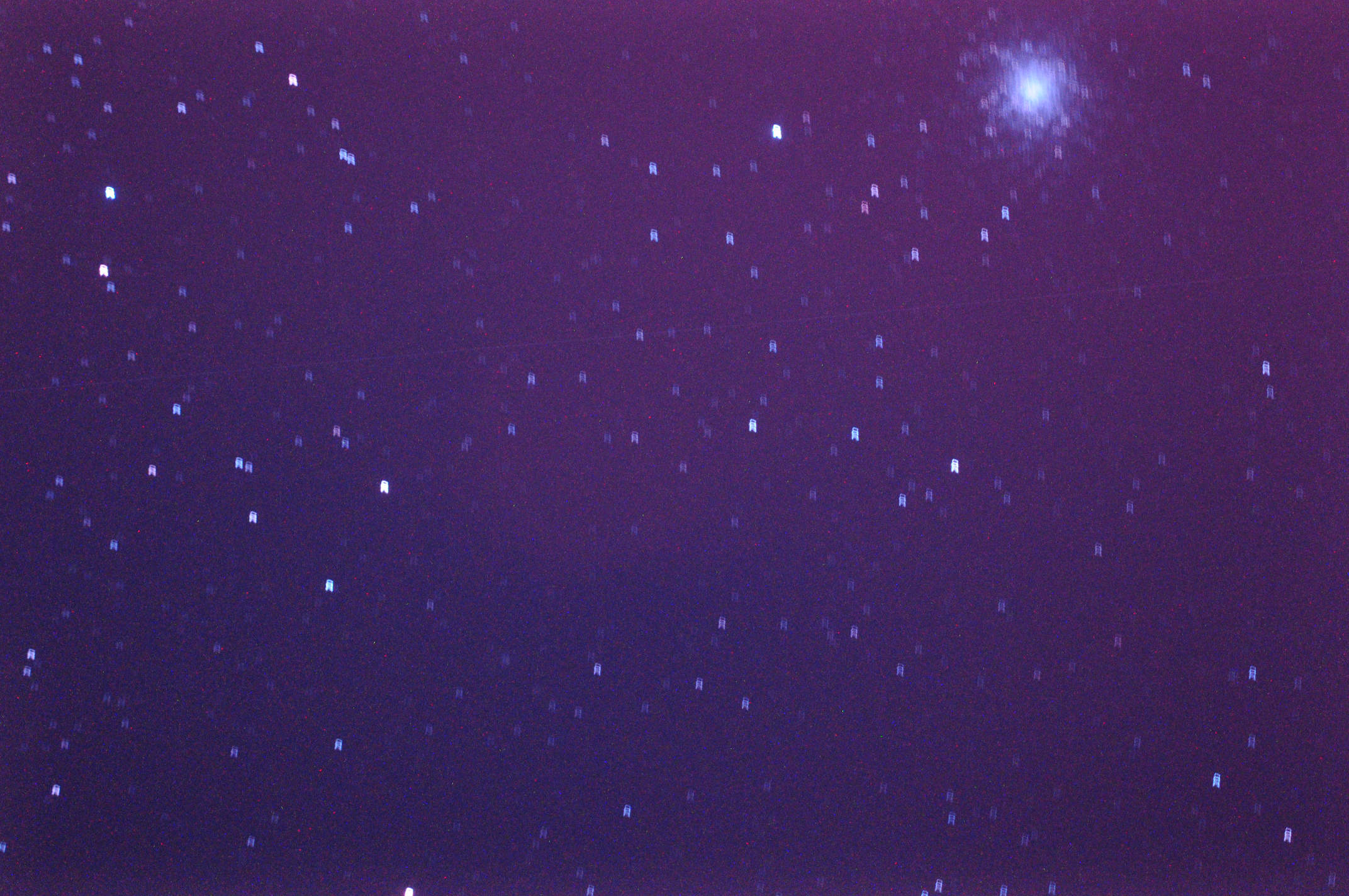

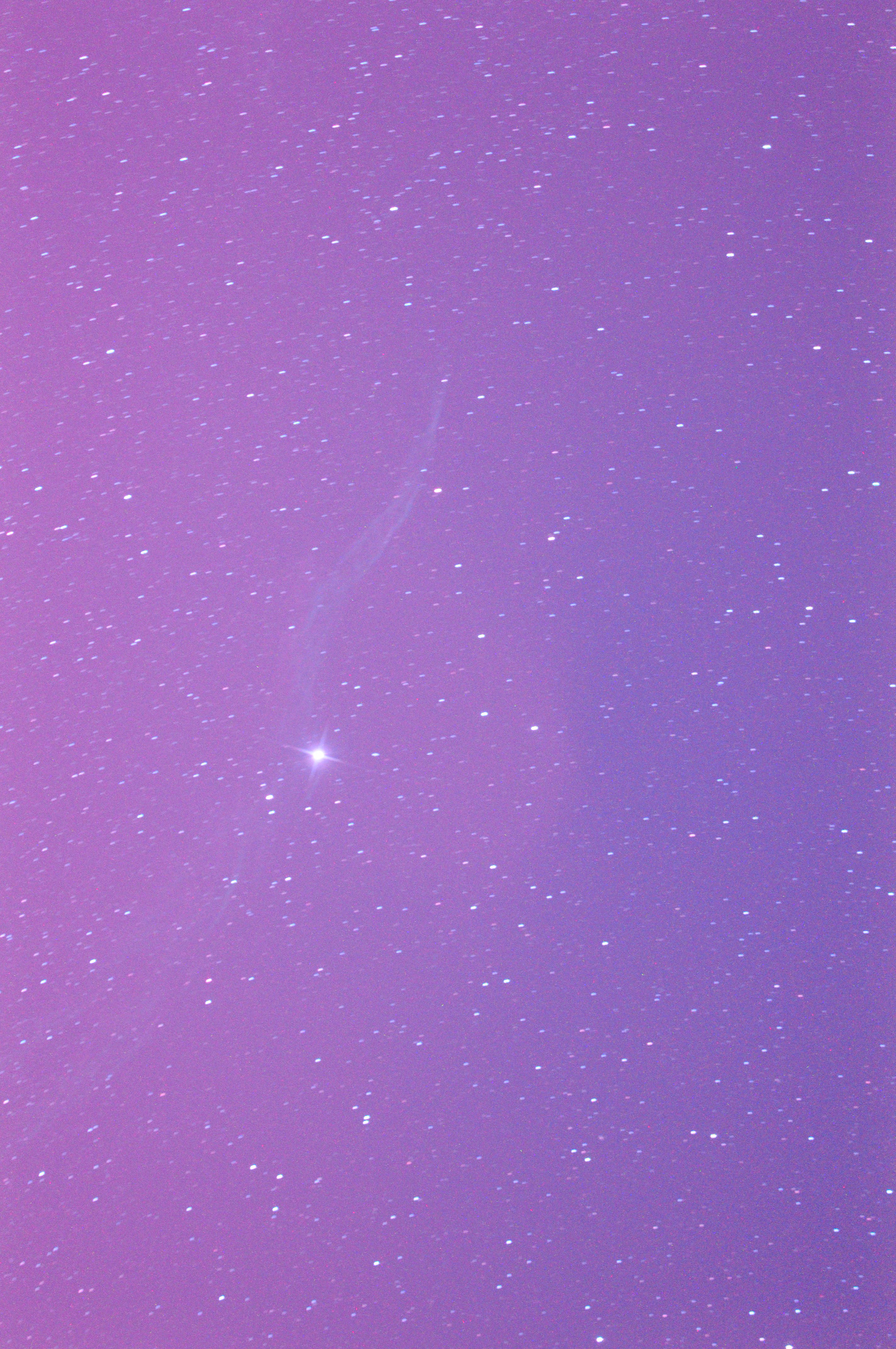

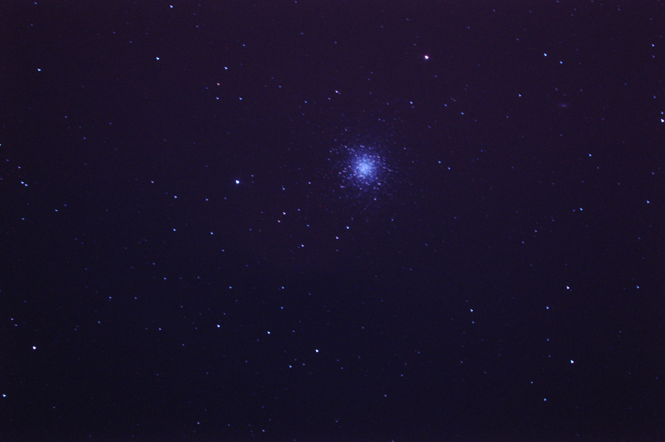

Σας ευχαριστώ για τις συμβουλές και τις procedures που σίγουρα θα με βελτιώσουν. Ανεβάζω 6 φωτογραφίες που δεν έχουν υποστεί καμιά επεξεργασία. Ο χρόνος έκθεσης και το ISO αναφέρονται στο όνομα του αρχείου. Απλά να αναφέρω πως έχω κάποιο σφάλμα collimation που το διαπίστωσα εκ των υστέρων θα το διορθώσω σύντομα. Είναι κάτι επιπλέον που μπορείτε να δείτε από τις φωτογραφίες πέρα από την μη τέλεια πολική ευθυγράμμιση?
Βαγγέλης
ΥΓ Ελπίζω η ανάρτηση να μην δημιουργήσει θέμα μνήμης στον server.
5 λεπτά- 1600 ISO
8 λεπτά- 1600 ISO
3 λεπτά- 800 ISO
30 δεύτερα - 3200 ISO
10 λεπτά- 800 ISO
5 λεπτά- 800 ISO

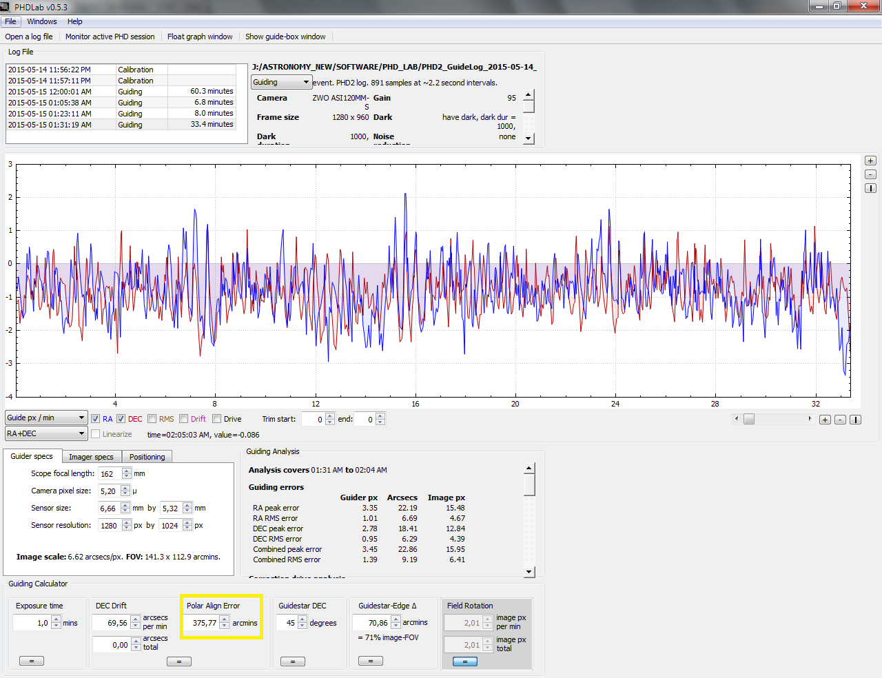

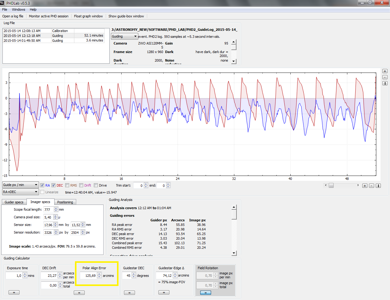

Έκανες αυτόματη οδήγηση κατά τη διάρκεια της αστροφωτογράφισης; Μπορείς να ανεβάσεις τα phd logs;

στην τελευταία φωτο φαινεται ξεκαθαρα οτι εχεις και προβλημα φωτορυπανσης πιθανον απο καποια κολωνα ή κάποιο άλλο φως. αν προκειται να φωτογραφιζεις απο το μπαλκονι σου φροντισε να φτιαξεις και καποια φωτοασπιδα στο μπαλκονι ωστε να περιορισεις το προβλημα αυτο
τα logs του phd2 θα πρεπει να ειναι στο φακελο C:\Users\χχχχχχ\Documents\PHD2 (οπου χχχχχχ το ονομα του χρηστη)
Φιλικά Κώστας

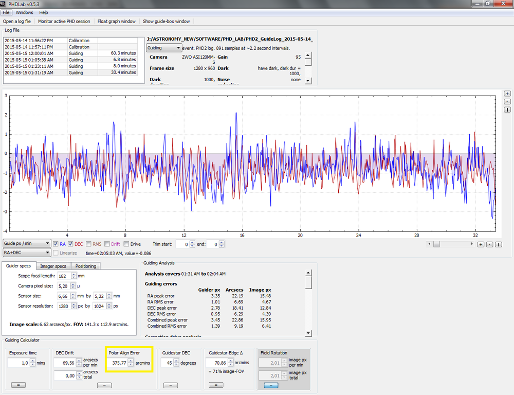

Η πηγή της φωτορύπανσης (ηλεκτρικός λαμπτήρας) βρέθηκε και ... εξουδετερώθηκε. Επισυνάπτω τα 2 τελευταία log files του PHD2 που βρήκα που δημιουργήθηκαν όταν βγήκαν και οι φωτογραφίες. Ελπίζω να δείξουν κάτι.
Βαγγέλης
PHD2_GuideLog_2015-05-14_000732.txt
PHD2_GuideLog_2015-05-14_224157.txt
Καλησπέρα Βαγγέλη
Με μια γρήγορη ματιά στα logs φαίνεται ξεκάθαρα ότι έχεις σοβαρό θέμα με την πολική ευθυγράμμιση.
Δεν ξέρω αν έχει νόημα να βγουν και άλλα συμπεράσματα από τα logs.

Κώστα, σε ευχαριστώ για τον χρόνο σου. Είναι πλέον ξεκάθαρο πως θα πρέπει να επικεντρώσω τις προσπάθειες μου στην σωστή πολική ευθυγράμμιση. Έμαθα αρκετά από αυτό το thread που σίγουρα θα με βελτιώσουν. Την επόμενη φορά που θα βάλω κάτι στο φόρουμ ελπίζω να έχω και καλύτερες φωτογραφίες να δείξω.
Βαγγέλης
