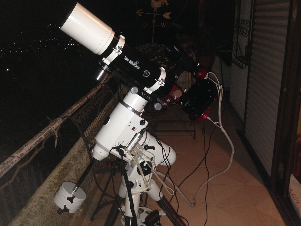

Τα είχα αγοράσει απο το πλανητάριο και μου λύσανε τα χέρια. Οχι μόνο για το ED80 αλλά και για το C8 που έχω. Ενα αντίβαρο πάντα χρειάζεται !
ED80 με όλο τον εξοπλισμό
